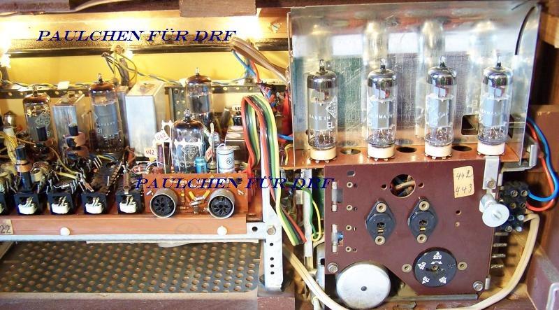

Bis auf die Betriebsspannung schein das zu stimmen. Laufen da 10mA in die Schaltung rein (oder etwas weniger)?
Geschrieben hatte ich das mal im alten Loewe Opta Forum. Die Beiträge da sind aber alle den Bach runter (und ich da raus).
Anbei mal zwei Bilder, wie es bei mir danach aussah. Sooo schlimm muß das nicht sein.
