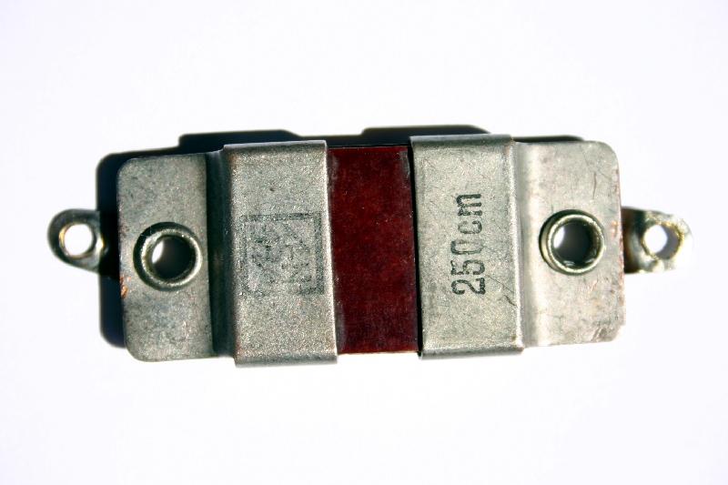

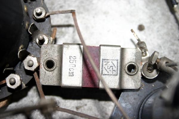

Hallo, ich habe mal ein Bild von einem Kondensator gemacht den ich zum Fotografieren allerdings nicht ausbauen wollte, diese komische Konstruktion befindet sich in meiner alten Selbstbau Truhe.

mit UT803 im Eingebauten Zustand gemessen, Spule am Meßpunkt natürlich weg gedreht 620pF incl. abzüglich Messstrippenkapazität. Na so genau musste das wahrscheinlich früher gar nicht sein ;-)
BeitragVerfasst: Mo Jul 11, 2011 20:45
Hallo PL504 den Kondensator siehst du doch sehr gut auf meinem Foto. Was steht da jetzt drauf :?: Na dann stimmt ja alles, die alten Kondensatoren wurden sehr sorgsam mit Glimmer und sonst was es schönes gibt, sehr wohl für das fast endlose Leben geschaffen. Der Idiot der mal die Papierkondensator geschaffen hatte war wohl schon sehr modern, und hatte kein Bock auf Langlebigekeit, aber das Thema hatten wir schon mal hier. Habe die Umrechnungstabelle von CM-auf pF jetzt nicht im Kopf, es gibt da schon einige Abweichungen von CM auf pF. Klickerles sag ich als Pälzer nur, alla hopp :-)
BeitragVerfasst: Di Jul 12, 2011 10:46
So ich habe jetzt den alten Kondi mal aus seiner Truhe raus gerissen :lol: um mal gescheite Werte zu messen, und bessere Fotos machen zu können. Mein UT803 schwankt da ziemlich hin und her und geht auch noch mitten im Messvorgang aus :angry: ich muss mal schauen ob ich das updaten kann. Also so habe ich mehrere Messungen gemacht und den Mittelwert genommen.
Es sind 283 pF

völlig am Thema vorbei... "kleine Kondensatorkunde", das ist der grösste 250pF den ich je gesehen habe :mrgreen:
Nee im Ernst, schönes Stück! :super:
