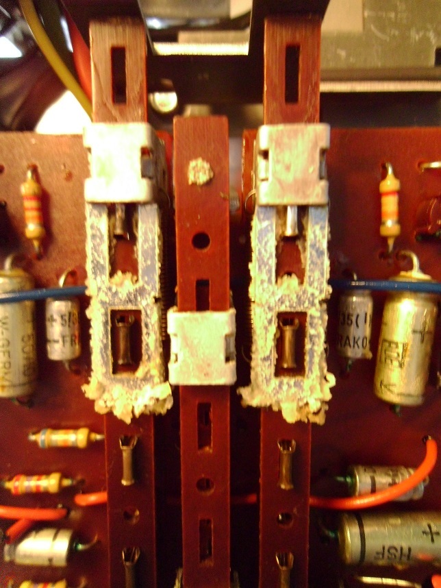

Hallo Zusammen!
Eigentlich wollte ich nur schauen warum das Tonbandgerät zu langsam läuft, doch dann kam das zum Vorschein:
Die ganze Platine ist ölig und schmierig. So etwas hab ich echt noch nie gesehen. Ironischerweise sind die silberkontakte blitzeblank. Was kann man dagegen tun? Und was kann man dagegen tun, dass das TB zu langsam läuft?

Entfern den Dreck mit Bremsenreiniger (aus der Dose) und Druckluft (Kompressor). Damit mach ich auch immer meine Chassis sauber.

Nimm Kontakt WL, das ist das Spray, mit dem man normalerweise das Kontakt 60 nach erfolgreicher Arbeit herausspült, um solche Schäden zu vermeiden. Sprühe alles satt ein, und entferne den Dreck mit einer Zahnbürste.
Egel aber, was für einen Reiniger Du nimmst, wirst Du nicht drumherumkommen, die Kontaktsätze auseinanderzubauen und von innen zu begutachten. Wenn Du Pech hast, sind sie von innen komplett zerfressen, ansonsten ebenfalls mit Kontakt WL durchspülen. Den Kontaktschieber kannst Du mit der Zahnbürste saubermachen, das auf der Platine sitzende Teil kannst Du mit Pfeifenreinigern vorsichtig durchschrubben.
Bremsenreiniger ist für Elektronik manchmal zu aggressiv, und Druckluft entfernt nicht den festsitzenden Dreck - der sorgt aber am Ende dafür, dass es mit der Gammelei immer wieder losgeht.
Kontakt 60 hat seinen miesen Ruf dadurch wegbekommen, dass die Mehrzahl der User einfach nicht liesst, was hinten auf der Dose draufsteht. Kontakt 60 ist aggressiv, und löst Oxyde. Man muss das Mittel also wieder entfernen, nachdem es seine Arbeit getan hat, und dafür ist Kontakt WL gedacht. Mit diesem Mittel muss man die behandelten Kontakte so lange durchspülen, bis kein Dreck mehr aus den Schaltern läuft. Kontakt 61 ist dann ein Kriechöl und Pflegemittel, das die Kontakte überhaupt nicht reinigt. Es dient eher als WD40 Ersatz. Wenn man es als Pflegemittel für Kontakte einsetzt, darf es nur auf SAUBERE Kontakte aufgesprüht werden.
Das, was in Deinem Tonbandgerät passiert ist, sieht so aus, als ob jemand zuerst mit Kontakt 60 rumgesprüht hat, und das Ganze dann mit Kontakt 61 in eine klebrige Pampe verwandelt hat. Und am Ende ist immer das Kontaktspray Schuld, und niemals der Benutzer.

Ich habe den ganzen Kram in mühevoller Kleinstarbeit mit Wasser und Lappen gereinigt. Jetzt siehts wieder anständig aus. Das Problem für den zu langsamen Lauf und das nicht funktionierende Umschalten war auch schnell gefunden. Jemand hatte einen Vierkant statt einem Rundriemen eingebaut. :roll:

Ich würde vorallem auch mal die kleinen Elkos tauschen. Die im zweiten Bild wollen sich schon ihrem Gummipfropfen entledigen...
Zum Reinigen empfehle ich Reinigungsbenzin aus der Drogerie. Klappt bei mir immer hervorragend auch zum Kontakte reinigen.
Ich bade kratzende Potis regelrecht darin. Danach funktionieren sie wieder perfekt.

Also das mit den Elkos würde ich, wie vom Phalos empfohlen, auch schon machen. Mit den Dingern habe ich schon die verrücktesten Fehler gehabt. Und wenn man Pech hat, reißen sie auch andere Teile wie Transistoren gleich mit in den Tod.
Was die Korrosionsschäden angeht, kann mitunter auch die abrasive Lösung notwendig werden, sprich schaben, schleifen, bürsten und kratzen. Jessesna - da hat aber eine ganze (falsche) Arbeit geleistet :angry: Steht zu hoffen, dass es nicht zu tief ins Material eingedrungen ist und schon Lochfraß eingesetzt hat.

Die Elkos werde ich erstmal nicht tauschen. Momentan steht es bei mir schon warm und trocken auf dem Schrank. Es wird auch nicht eingeschaltet. Wenn ich das Geröt wieder in Betrieb nehme, werde ich natürlich die ganzen Elkos austauschen. Aber dazu brauch ich erstmal Platz um dem Gerät einen würdigen Platz zu geben.
rettigsmerb hat geschrieben:
Zum Glück war es nur oberflächlich, sodass ich es mit Wasser und Schrubben abbekam. War wie leicht angetrockneter Tapetenleim.
