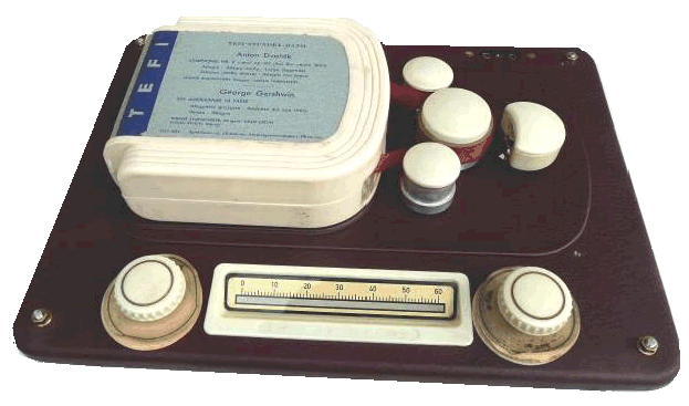

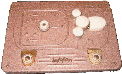

mal einen "Schnellkurs" zu Tefifon - ohne Vorkrieg:
An Bändern gab es zunächst die Schnellläufer mit 45cm/sek - die erkennt man daran, dass sie in der Regel schwarze Gehäuse und rote Etiketten haben. Bei dieser Bändergeneration gab es Probleme mit dem Kunststoff der Gehäuse, was sich darin äussert, dass die Gehäuse schrumpfen und zusammenfallen - sie sehen dann aus, als ob sie in der Sonne gelegen hätten. Spieldauern lagen zwischen 20 Minuten und einer Stunde.
Die zweite Generation Bänder waren dann die Langsamläufer mit 19cm/sek. Diese hatten elfenbeinfarbene, später graue Gehäuse. Es gab die große Gehäuseform, die Bänder darin hatten dann aber in der Regel eine Spieldauer von vier Stunden. Die am weitesten verbreiteten Bänder waren die sogenannten Stundenbänder mit mittlerer Gehäusegröße, zuerst in elfenbein, später in grau. In den letzten Jahren gab es dann noch kleine Cassetten mit etwa 20 Minuten Laufzeit.
Die erste Laufwerksgeneration war das das B51, später STS:
Auch wenn auf dem Foto ein moderner Langsamläufer aufliegt - das Gerät spielt nur Schnelläufercassetten. Die nächste Generation war das HS, hier zu sehen mit der Plattenspielcassette und dem Tonarm:
Das HS ist das vielseitigste Laufwerk, weil es zwei Geschwindigkeiten hat, und somit Schnelläufer und Langsamläufer spielen kann. Ausserdem hat es den Anschluss für den Stecktonarm.
Das nächste Laufwerk ist das auf dem HS basierende HS19:
Es ist die letzte Generation des auf das B51 zurückgehende Laufwerk, und im Grunde nur eine Vereinfachung des Vorgängers. Es spielt nur noch mit 19cm/sek, und hat keinen Anschluss für den Tonarm mehr. Ausserdem besaßen die Vorgänger einen Pitch per Drahtpotentiometer, dieser ist hier auch nicht mehr vorhanden. Das HS19 und der gleich gezeigte Nachfolger sind die erfolgreichsten Tefi-Laufwerke gewesen, und daher heute am leichtesten zu finden.
Nach dem HS19 kam ein komplett neu entwickeltes Laufwerk, das nur noch Langsamläufer spielt und sehr viel kompakter ist - das KC1:
Im Gegensatz zu den Vorgängern, die fast immer in Radios oder Truhen eingebaut waren, wurde dieses Laufwerk als "Heimsender" in Stand-Alone Ausführung massiv vermarktet. Ich glaube, fast jeder Tefi-Fan hat mit so einem Laufwerk angefangen. Neben der Tischausführung und dem Einbauchassis gab es das KC1 in hübschen Koffern, entweder ohne Verstärker oder mit eingebautem Mittelwellenradio - letztere Ausführung in Röhrentechnik für Netzbetrieb oder in Transistortechnik und Gleichstrommotor für Batteriebetrieb:
Nach dem KC1 kam noch das Koffergerät Holiday, das es in vielen Ausführungen mit und ohne Radio gab:
Das Laufwerk befindet sich unter einem abnehmbaren Plastikdeckel, die großen Cassetten kann das Gerät nicht mehr abspielen.
Um 1960 herum wurde auch das Tefifon stereofon. In Truhen und Radios wurde das KC1 mit einem entsprechenden Abtaster ausgestattet, dazu gab es ein Stereo-Tischgerät, das KC4. Dieses Laufwerk war die letzte Generation vor dem Ende von Tefi:
