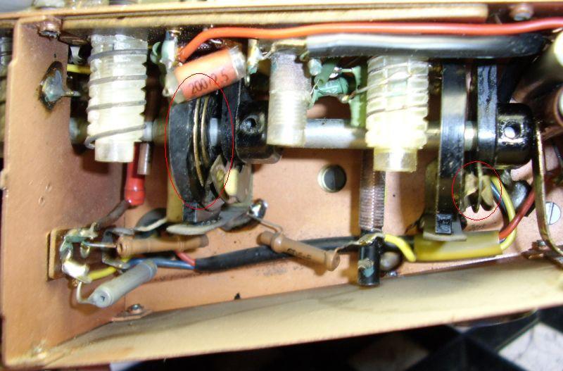

BeitragVerfasst: Di Jan 22, 2013 22:14
Ich will diesen alten Thread nochmal aufwärmen, weil mir nämlich schon wieder so ein Gerät zugeflogen ist, und wieder umsonst. Exakt die gleiche Kiste, dieses Mal aber ist es komplett mit Elektrostat.
Die Frage, wie man die eigenartige Abstimmung korrekt nennt, ist eigentlich immer noch offen: wer weiß was ? Diese Abstimmung knuspert so heftig, daß fast nichts an Empfang durchkommt. Scheint ein Standardfehler zu sein. Da gehe ich morgen mit Tuner 600 bei.
Und noch so ein paar eigentümliche Details sind mir aufgefallen: das Radio hat keine Brummkompensation, sondern einen dritten Hochvolt-Elko zur Siebung. Dann der eigenartige Klangregler, dessen Enden parallel über der Primärwicklung des AÜ liegen.
Achja, AÜ. Bei diesem Gerät war der tatsächlich defekt, Schluß der Primärwicklung nach Masse. Ich habe aber schon Ersatz gefunden.
BeitragVerfasst: Di Jan 22, 2013 22:22
Hallo Holger
Diese Abstimmung habe ich in alte TV gesehen.
Trotzdem frage ich dich genauer: ist da Sichelförmige Bahnen, wo da mit Schleifer abgezaopft wird, oder?
Falls ja, das ist induktive Abstimmung, mit sauwenige Induktivität.
Das ist nur vermutung.
BeitragVerfasst: Di Jan 22, 2013 22:42
Beiträge: 2502
diese Abstimmvariante entspricht einer Spule mit kontinuielich veränderlichem Abgriff (man könnte dies in Analogie zum Drekondensator "Drehspule" nennen) - ist aber kein wirklich griffiger Begriff.
Was mich allerdings an dieser Geschichte interessiert: Wie verhält es sich bei dieser Anordnung mit "Abstimmgeräuschen" - denn hier wirkt sich bestimmt jede Kontaktunsicherheit in Form von störenden Knackgeräuschen aus?
(Diese Art der Abstimmung fand man auch in einigen von Grundig gefertigten UHF-Tunern, welche zusätzlich eine Diode zur Mischung verwendeten - beides gab einem damals zu denken.)
Nachsatz: Während ich schrieb, hat sich hier einiges geregt und Holger hat meine Frage bereits beantwortet, ehe ich sie gestellt hatte. "Knuspergeräusch" halte ich für eine sehr treffende Bezeichnung. Die Schleifbahnen und Schleifer auf den "Abstimmspulen" müssen peinlich sauber sein und dann ist es immer noch fraglich, ob dann der Abstimmvorgang gräuschlos sein wird - glaube aber eher nicht.
Meiner Kenntnis hat Loewe diese Lösung auch nur bei diesem Gerät angewendet - und bei anderen Firmen habe ich dies im Bereich der UKW-Abstimmung bis jetzt noch nicht gesehen. Aber es gibt immer wieder ungewöhnliche Lösungen, welche den Konstrukteuren einfielen.
Nachsatz-2: Die Höhenreglung erfolgt bei diesem Gerät in Form einer kotinuierlich einstellbaren Gegenkopplung: Schleiferstellung anodenseitig --> max. Höhengegenkopplung (Dämpfung) andere End-Stellung --> keine Gegenkopplung der Höhen.
BeitragVerfasst: Mi Jan 23, 2013 11:04
Hallo Peter und alle,
so, wie Du das schreibst, konnte sich der Käufer des Radios so ein bißchen wie ein Versuchskaninchen vorkommen. Aber Du hast völlig recht: nachdem ich die drei (Matt: in der Tat sichelförmigen, genauer 7/8-) Kreise zunächst mit Tuner 600 gereinigt hatte, war schon Empfang möglich, die Knuspergeräusche nahmen einem aber noch den Spaß am Empfang. Hier einmal ein Bild:
In der linken Markierung kann man die kreisrund laufenden Schleiferbahnen aus Blechstreifen gut sehen, in der rechten Markierung den Schleifer, der aus einem gestanzten Blechlein gefertigt ist, welches durch Federkraft auf die Schleiferbahnen gedrückt wird. Das ist schon eindrucksvoll.
Als nächstes habe ich dann mit einem in Oszillin getränkten Pfeifenreiniger weitergemacht. Dabei wurde die Schleiferbahnen richtig blank. Abschließend habe ich nach Entlastung der jeweiligen Feder auch noch die Schleifer entnommen und gründlich gereinigt. Das ganze trocknet jetzt erst einmal.
Es ist dies eine interessante Lösung jenseits von Variometer und Drehko, ich denke aber, die Tatsache, daß Loewe das nicht wiederholt hat, spricht für sich.
Nun liegen noch, wie auch bei dem Gerät vor zweieinhalb Jahren, die Spannungen wieder um 40 Volt unter den Planwerten. Erst mache ich jetzt mal eine Razzia und dann entscheide ich, ob der Gleichrichter auch neu kommt. Viele Kondis sind nicht zu tauschen, Loewe hat damals überwiegend dauerhaft dichte Siemens Styroflex genommen.

BeitragVerfasst: Mi Jan 23, 2013 13:27
Diese Art der Abstimmung mit "Spulenschleifer" wurde auch von Philips im "Integrierten Tuner" mit Schnellwahltasten bei Fernsehgeräten benutzt. Probleme massenhaft! Wurde leider einige Jahre gebaut.

BeitragVerfasst: Do Jan 24, 2013 12:02
Nachdem ich jetzt eigentlich mit dem Gerät "soweit" war, zeigt sich -nach Ersatz des Gleichrichters- ein neuer Fehler: die Fassung der ECH81 brutzelt ! Der 1K vor der Anode der ECH fängt an zu rauchen und raucht auch ab, wenn man lange genug anläßt. So´n Schiet ! Man kommt da praktisch nicht ran, einen schlimmeren Fehler kann das Gerät gar nicht haben. Ob ich das angehe, weiß ich noch nicht....wenn, dann berichte ich weiter.
