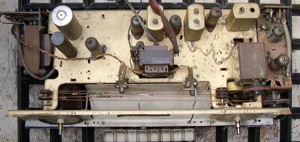

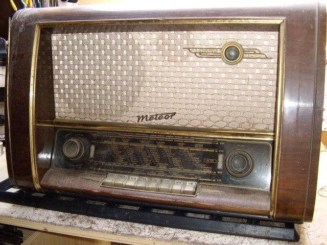

Hallo Freunde,

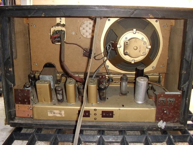

gestern hatte ich Glück auf dem Sperrmüll, ich fand dieses Gerät:

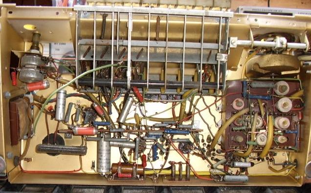

Ihr seht, der Zustand darf getrost als gruselig bezeichnet werden. Aber: Nach Ersatz des Netzkabels, dem Gängigmachen der Seiltriebe und einer ersten Runde Staubsaugen und Wischen sieht das Chassis immerhin schon so aus:
Was ich an diesen relativ simplen Loewen so schätze, ist die übersichtliche Verdrahtung einerseits und die sparsame Verwendung defektanfälliger Kondensatortypen andererseits, der Koppel-C der EL84 ist ein dichter Siemens Styroflex ! Insgesamt habe ich vier Bauteile getauscht, dann ein bißchen an einigen Kernen gedreht und schon geht die Luzie ab. Es spielt auf UKW bombig, auch wenn am ersten Elko ungefähr 55 Volt zu wenig anliegen, muß wohl auch der Gleichrichter neu, der alte wird auch knallheiß. Fortsetzung folgt....

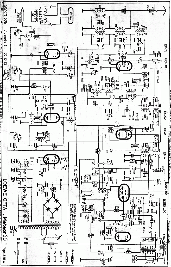

So, und hier ist das unten eingeklebte Schaltbild, puh, war das vergraut, aber dank Irfanview:

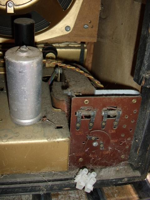

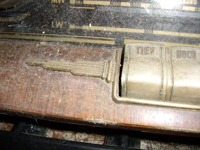

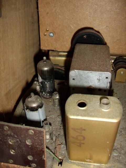

Im UKW-Tuner findet sich dieses Detail:
Ein Drehko ist das nicht und auch kein Variometer. Wie wird das richtig bezeichnet ? Gibt es irgendwo nähere Infos dazu ? Ich habe es mir auch mal im Gerät angesehen, es war verschmutzt und neigte zu Knuspergeräuschen, das war aber mit T600 leicht zu beheben.
