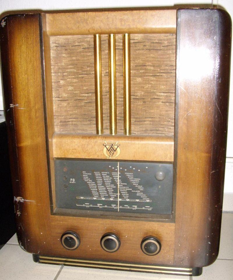

Ein paar Stände weiter konnte ich für 19 Euro dieses Monstrum hier sicherstellen - ja, die Preise in Rosmalen sind heiß:

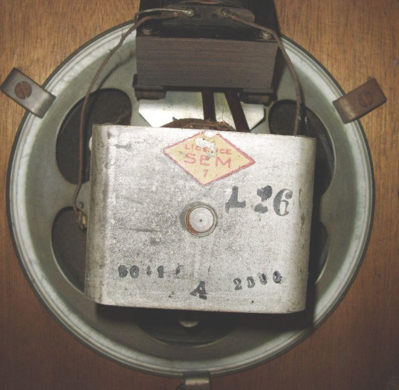

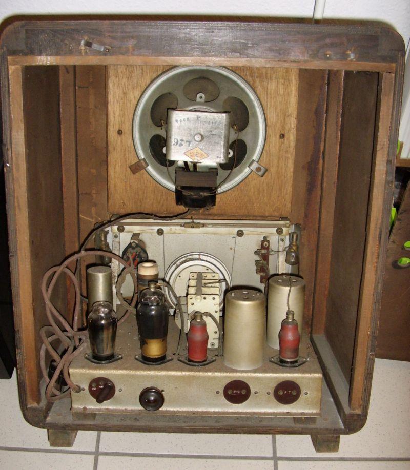

Das Gerät hat eine eindrucksvolle Höhe von über 60 cm ! Ein richtiger "Klopper" ! Die Beschriftung des frontseitigen Logos lautet "Weser Bros". Die Röhren, soweit bis jetzt erkennbar, sind EK2, EF9 und EBC3. Die Gleichrichterröhre und die Endröhre haben ihre Beschriftungen eingebüßt, bis zum Auge bin ich noch nicht vorgedrungen. Die Endröhre könnte eine wg. Obenanschluß eine EBL1 sein ?! Dann hätte ich aber zwei Dioden "zuviel". Was sonst ? Kann jemand die Endröhre und die Gleichrichterröhre identifizieren ? Die Gleichrichterröhre könnte eine AZ1 sein, dann aber mit ungewöhnlicher Form.
Und noch eine Merkwürdigkeit: obwohl rundum E-Röhren drin sind, sehe ich keinen Netztrafo, dafür aber einen riesigen Wiederstand mit allerhand Abgriffen, was mich an einen Allströmer denken läßt.
Die Röhrenbestückung läßt mich auf 1939 tippen, aber das Hochkantformat ? Das war doch seit 1936 fast überall ad acta ?
Ich weiß es wirklich nicht. Wer sachdienliche Hinweise geben kann, melde sich bei mir.

Hallo Holger.
Das ist doch ein Allstrom- Modell.
Die beiden Glastypen sind sicher CBL1 und CY2 (CY1) moeglich aber nicht die Regel.
200mA Heizkreis und vielleicht nur 125/220 ?? V-AC/DC
johann

Hallo Johann,
die Spannungsumschaltung ist 3-fach: 110-130-220. CY1 und CBL1 könnte sehr gut sein, die Form der CY1 paßt genau.

Hallo Holger.
Weil bei 110V die Betriebsspannung knapp ist wird oft die CY2 mit 2 Sytemen parallel betrieben,
1/2 Innenwiderstand. Oder selten als Verdoppler mit 2 Systemen. Greinacher Schaltung.

Die Bestückung wird CY1/2 sein (wie von Hans richtig (was sonst :wink: )gesagt).
Die beiden dicken Skalenlampen werden auch zum Heizkreis gehören. Die werden ne Menge Spannung aufnehmen denke ich.
Das mußt Du mal untersuchen. Aber steht den nicht auf den Röhren drauf wie sie heißen? Wäre doch der einfachste Weg. Anhauchen und gegen das Licht betrachtet?
Und dann noch der Wert einer Birne und fertig ist das Rätselraten.
Herkunft eindeutig frankophiler Raum. Also Belgien oder Frankreich. Der Machart nach stimme ich auch für Belgien.
60cm Höhe? Das nenne ich mal erwachsen. Normal ist ja so was bei etwa 50cm. Ist auf jeden Fall eine Bereicherung der Sammlung. So Du ihn später weiterverkaufen willst, würde ich den im originalen Zustand lassen.

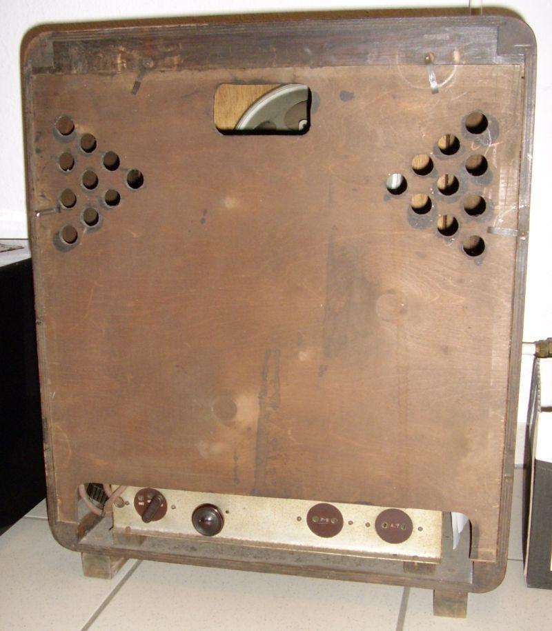

aha, der Belgierexperte hat gesprochen, danke ! Was denkst Du zum Baujahr ? Was meinst Du, wofür ist der Drehknopf an der Rückseite ?
Die roten Röhren sind noch lesbar, klar, auf den beiden anderen ist auch beim besten Willen nichts mehr zu sehen.
Die exakten Maße (B/H/T) sind: 48*58*31 cm. Ein Trumm.
Ich hatte so halb und halb vor, dem H. den Apparat zu schenken, aus Anlaß des Stammtisches. Habe ich noch knapp zwei Wochen Zeit, das zu entscheiden. Ich kann ihn eigentlich nicht unterbringen, er paßt nichts ins Raster. Außerdem habe ich auch wieder mal entschieden zu viel Krempel angehäuft.

Hinten wird wohl Klang eingestellt werden. Wie bei so vielen Vorkriegsgeräten.
Baujahr...? Na ich denke so etwa 1938/39 der Röhrenbestückung nach. Zwar etwas altbacken für die Zeit im Design, aber was soll´s.
Aber Belgienexperte bin ich weiß Gott nicht. Habe und hatte eben nur das ein oder andere Gerät von da und finde die teilweise sehr interessant.

Ich habe bei der Aktion schon jetzt wieder etwas gelernt. Nämlich, daß es in der Vorkriegszeit Röhren gab, die man sowohl in Wechsel- als auch in Allstromradios einsetzen konnte, da sie eine einheitliche Heizspannung von 6,3 Volt und einen einheitlichen Heizstrom von 200mA haben. Die Techniker waren schon ausgefuchst damals.
Mal durchgerechnet:
EK2, EF9, EBC3 und EM1 haben zusammen 25,2 Volt Heizspannung, CBL hat 39 Volt, CY1 hat 20 und CY2 hat 30 Volt. Bleiben bei Einstellung auf 110 Volt-Netz noch 2*12,9 Volt für die Skalenlampen übrig, wenn eine CY1 drinsteckt, bei einer CY2 noch 2*7,9 Volt. Liege ich richtig ?
Mal sehen, was wirklich in den Lampenfassungen sitzt. Sind ja Riesendinger...

Also, die Annahme mit dem Heizkreis war schonmal daneben. Denn die beiden Skalenbirnen haben aufgedruckte Werte von 130 Volt. Und Fassungen E10, sowas habe ich auch noch nie gesehen. Bei 110 und 130 Volt liegen sie also wahrscheinlich parallel, bei 220 Volt in Serie (Annahme meinerseits).
Weiterhin sind die Fassungen direkt ans Chassisblech gesteckt und es gibt nur einen zuführenden Draht pro Fassung.
Weiterhin gibt es einen Wellenbereichsanzeiger mit 3 Lämpchen grün, rot und gelb, die alle 3 noch gehen.
Am Trenntrafo langsam hochgefahren: Röhren CY2 und CBL1 heizen, Gerät fängt bei 200 Volt langsam zu brummen an. Keine weitere Reaktion. Stromaufnahme im Rahmen, also keine unmittelbare Gefahr im Verzug.
Daß es eine CY2 ist, konnte ich gerade so eben ganz schwach in gleißendem Licht noch erkennen, bei der CBL blieb jeder Versuch erfolglos.
Ideen zum Heizkreis ?
Ausgebaut habe ich das CHassis jetzt noch nicht, werde ich vsl. auch nicht machen, das soll der neue Eigner mal selber machen. Ich wäre mit der Beschaffung der Skalenbirnen schon aufgeschmissen.
