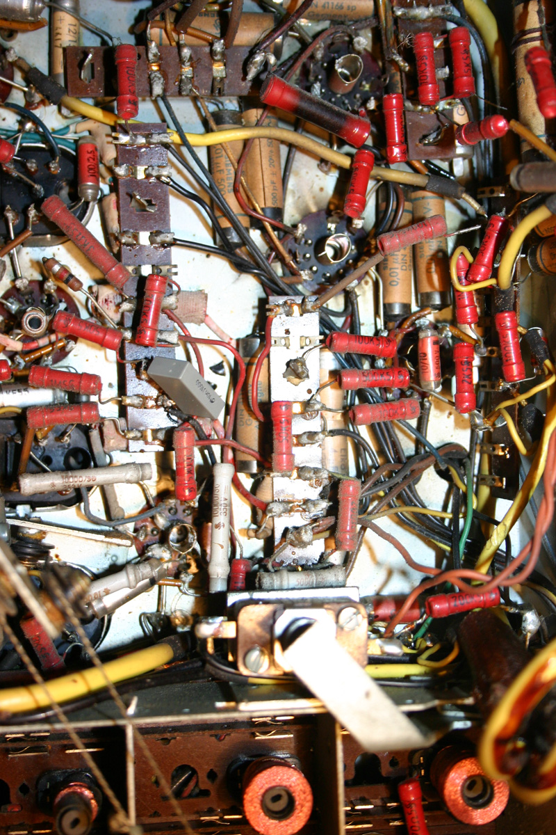

Hallo Radiofreunde,

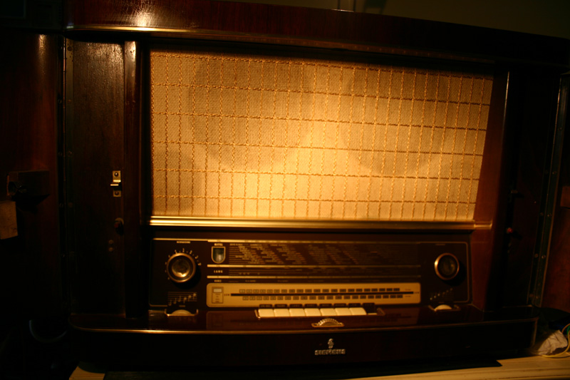

zufällig zeitgleich mit Jupp´s H42 habe ich gerade eine M57 restauriert. Hier steuert die linke Tür die Anodenspannung des :mauge: und die rechte die Skalenbeleuchtung.
Beim Probebetrieb des Besitzers, ist zum Glück eine EL84 wegen des glühendem Anodenbleches geplatzt. Der Knall hat zum Glück signalisiert, dass da was im argen liegt, und dadurch weitere Bauteile geschützt (der schwarze Widerstand ist übrigens okay). Leider war das Gerät über Jahre feucht im Keller gelagert. Dadurch musste auch mechanisch und kontakttechnisch einiges wieder gangbar gemacht werden.
Getauscht wurden nur die Endröhren, das :mauge: hatte noch 60% Leuchtkraft, die anderen Röhren waren alle noch im grünen Bereich. Besonders interessant ist die Oberflächen - Beschaffenheit des Fächers.

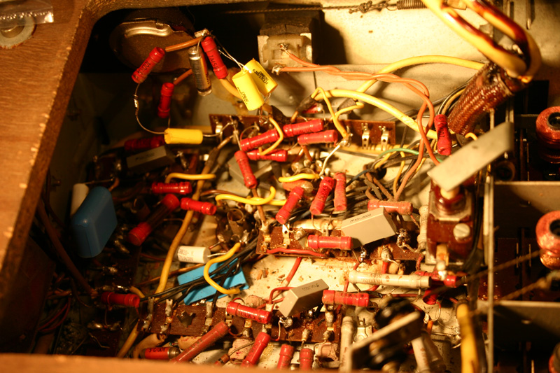

Das extreme an dieser Sache war, durch die Feuchtigkeitseinwirkung hatte sich das Holz verzogen, und das Chassis hält das Gerät stabil zusammen. Ich wollte daher nicht das Risiko eingehen und habe den Austausch durch die Bodenklappe durch geführt. Dieses brachte mich fast an den Rand des Wahnsinns, denn ich musste trotz eingebautem Zustand alles erreichen ohne irgend was mit dem Lötgerät zu verbrennen.
Die Isolationswerte des Netztrafos und Übertragers waren bei der Überprüfung mit dem Hochspannungsmessgeräts zum Glück in Ordnung.
Fazit: Nichts für schwache Nerven, allerdings ist der Sound nach der Arbeit absolut gigantisch, selten so einen schönes Klang von einem Tischgerät gehört.

du hast die Kondensatoren erneuert und das Radio spielt wieder gut. Wenn das dein Anspruch ist (oder der deines Kunden) ist das absolut okay.
Für mich ist es wichtig das ich jede Ecke und jeden Winkel und auch den Stoff richtig putzen kann. Das bedeutet Chassis raus, Scheibe raus, Schallwand raus. Auch will ich so bequem wie nur möglich an die Bauteile kommen ohne gynäkologische Kunstgriffe. Das schlägt sich dann auch wieder in der Qualität der Arbeit nieder. Obwohl ich nicht daran zweifle das du gut gelötet hast.

ich hätte, wenn es meines gewesen wäre, auch komplett zerlegt. Da hätte ich mir bestimmt auch viel Zeit gespart. Besonders bei der Instandsetzung der Mechanik, habe ich meine Finger verbiegen müssen. Und wie du weist habe ich nicht gerade Frauenarzthände. Als ich die Schrauben von unten leicht gelöst habe, habe ich schon gemerkt wie das alles verzogen ist, und sich in alle Richtungen dehnt. So habe ich das halt alles umständlich mit "Tupfer und Pinzette" operiert. Auch hier war ein Zahnarztspiegel wieder von Vorteil.
