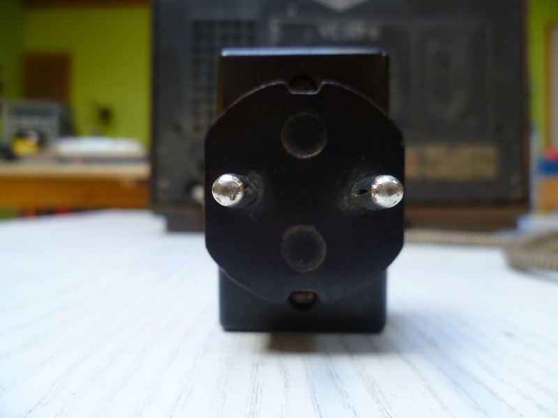

Die Oberseite in Zustand "fertig". RGN 354 sind "echte alte Röhren", in der Mitte sitzt eine PL 95 auf dem Sockel einer REN 904 (dieser ist ja gleich zur RES 164). Herbys letzte RES 164 konnte ich ihm nicht abschwatzen. Ging einfach nicht :wink:
Und jetzt Butter bei die Fische.
Die RGN 354 ist FAUL. Die glüht nur vor sich hin, denn gearbeitet wird unterm Sockel (Gleichrichterdiode und Widerstand). Schon unglaublich. Heute ne kleine Diode, früher brauchte man eine riiiesen Röhre dazu!
Fertig eingebaut:

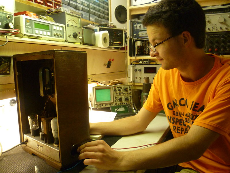

Mal gucken, was so los is aufn Wellen.. Zu sehen übrigens meine Wenigkeit.
Von der Empfangsleistung tut der VE ziemlich gut. Allerdings ist ohne Erdung bei Herby im Wohnblock nur sein "haus und Hofsender" zu hören. Mit Erdung geht er richtig ab.
Und bei mir zuhause erst recht, die Niederlande sind ja nicht weit.
Teilweise knallen hier die Sender so rein, das ich nicht weiß, wie ich die auf Zimmerlautstärke runterbekomme. Dermaßen laut - fliegen einem die Ohren weg!

Der Adapter für die PL95 auf RES164 war schnell hergestellt. Eine sehr emissionsschwache Triode REN904 wurde dazu kurzerhand entsockelt. Der Sockel hatte die erforderlichen fünf Stifte, was ja nur bei Trioden mit indirekter Heizung der Fall ist. Alles fix zusammen gelötet, ein kurzer Test und danach Vergießen mit Silikonmasse - fertig! Geht sogar besser als eine originale RES164.
Dem Tim sei noch viel Freude an dem Radio gegönnt, die Arbeit hat sich jedenfalls gelohnt!

rettigsmerb hat geschrieben:
Hallo Herbert,
das Ganze habe ich in gleicher Weise zwar schon als Ersatz für eine RENS1374d praktiziert, aber noch nicht als Ersatz für eine RES164.
Daher meine Frage: Wie hast Du in diesem Falle die Kathode der PL95 verschaltet? An einen Heizungspin gelegt?
Weitere Frage: mit welcher Ug2 betreibst Du hier die PL95?
 Betreff des Beitrags: Re: Seibt VE 301 G (W) - fertig!
BeitragVerfasst: Mo Aug 05, 2013 9:54
klausw hat geschrieben:
Hallo Herbert,
Moin Klaus,
die Lösung ist sehr einfach:
Zu den beiden Heizfadenanschlüssen wird eine Reihenschaltung aus zwei Widerständen á 47 Ohm gelegt. An den Mittelpunkt der beiden Widerstände kommt die Kathode.
Das Schirmgitter wird einfach in Originalschaltung des VE betrieben. Das funktioniert erstaunlicherweise einwandfrei! :wink:
BeitragVerfasst: Mo Aug 05, 2013 9:59
Beiträge: 2661
Interessant, vor allem bezüglich der Ug2. Ich hätte vermutet, dass man dort die für die RES164 gedachten 70 V durch Weglassen der RC-Kombination würde erhöhen müssen.
