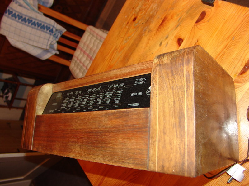

Das Foto täuscht Schönheit vor :? Die Holzlasur war nur noch loser Krümelkram, der bei kräftigen Rubbeln schon abfiel. Schön war der komplette Zustand. Knöpfe, Skala auch die Lautsprecher Schallwand waren noch sehr schön.
Edles Furnier, den Farbton galt es zu erhalten. Ideal für eine Schellack Politur. Aber Vorsicht, die vielen Kanten und Falzen erschweren diese Oberflächenveredelung.

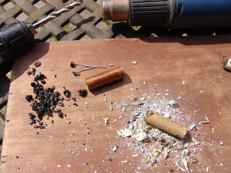

Diesen Pappelko ersetze ich. Da fang ich nicht an zu prüfen, das lohnt nicht.
Sieht eigentlich ganz schön aus, jedoch auch ihm geht es an die Innereien :) Die anderen Bauteile sind schon in gereinigten Zustand und Widerstandswerte entsprechen den Toleranzen, aber auch hier gab es Ausfälle.
Normalerweise genügt es mit der Heißluftpistole den Kondensator anzuwärmen, aber was ist Normal! :| Hier mußte ich mit dem Accubohrer ran. Vorsichtig aushöhlen , irgendwann gab der Rest nach und das Gedärm lag auf dem Tisch :P
Mit Neuteil befüllt, grob verschlossen mit dem Original Teer. Feinarbeit zu guter letzt mit der Flamme. Diese Arbeit bitte nur im Freien verrichten. Auf dem Foto noch in groben Zustand.
Auch bei den Glasröhrchen geht das ganz gut, jedoch gibt es auch hier einige, die einfach völlig verklebt sind, oder aufgeqollen. Bei evtl. ausbohren, Vorsicht wegen dem Glas!
Einbaufertig! Wichtig ist dabei auf die Werte zu achten. Einige dieser Glasröhrchen waren aber auch gut mit der Heißluftpistole zu entleeren. Vor allem bei den kleinen Ausführungen lag es mir am Herz, diese zu retten.
Die Heißluftpistole in der Nähe, her mit dem Gehäuse. Vorsichtig mit mittlerer Themperatur und Ziehklinge geht es der Lasur an den Kragen.
Entledigt vom Lack zeigt das Furnier wie schön es ist. Ein * SPAM-Verdacht! Werbung nicht erlaubt* Untergrund muß glatt und in der Farbe gleichmäßig sein. Beize benötige ich für dieses Gehäuse jedenfalls nicht. Nur die Kanten oben über dem Skalenausschnitt machten mir Kopfzerbechen. Bei der Ballenpoliermethode gibt es aus Erfahrung gerade dort keinen gleichmäßigen Auftrag. Ich habe es mit Petersburger Schellackpolitur vorgestrichen. Diese ist für Pinselauftrag ideal.
So etwa nach dem 2. Durchgang sieht man, wie schön dieses Furnier ist. Wie gewohnt nehme ich wenig Bimsmehl und schleife dafür lieber zwischendurch mit feinster Stahlwolle.
Die mit Goldfarbe lackierten Bakelitstäbe waren verschrammt und zeigten Untergrund. Im Vordergrund ein fertig restauriertes Teil, dafür verwende ich Materialien aus dem Antikmöbelbereich. Hier Goldpaste, die dünn mit matten Klarlack überzogen wird.

Blaupunkt - Feine Marke ! Zumindest, wenn es Optisch so ansprechend ist und technisch wieder Fit ist. Ich war überrascht, wie gut die Holzoberfläche durch die Schellackpolitur rüber kommt.
Auch von dieser Seite eine Schönheit. Schrägskalenradios haben Charme. Bei der Schallwand war ich diesmal vorsichtiger. Nur mit etwas Pressluft und dem Staubsauger behandelt zeigt auch dieser Stoff, das er noch einige Zeit hält. Zwar verblaßt so langsam der Goldfaden, aber insgesamt sieht es doch Ok aus.
