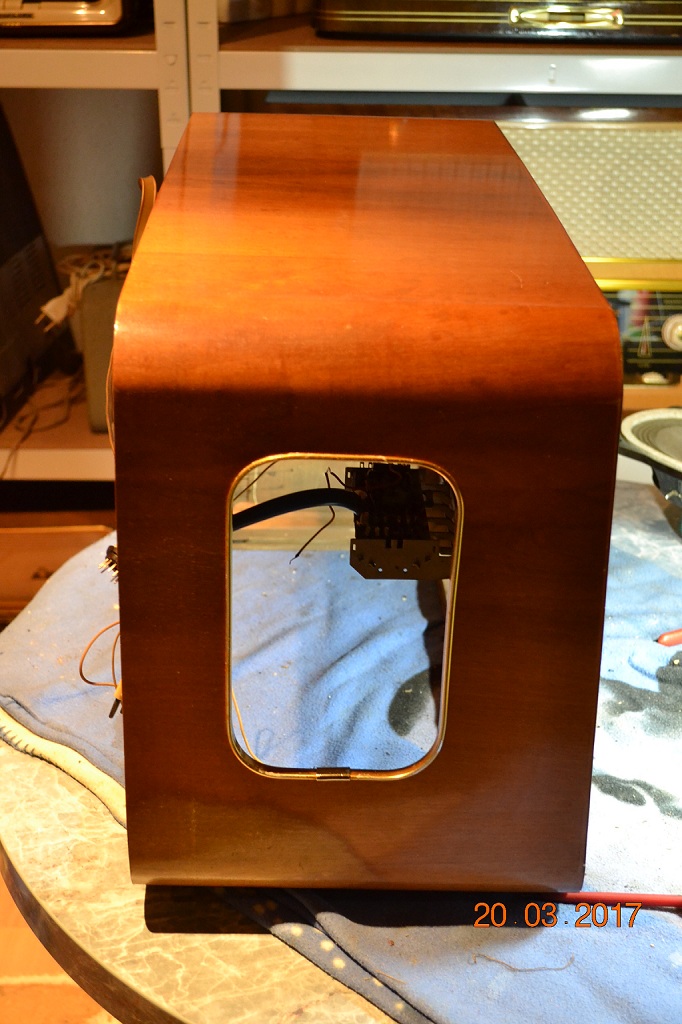

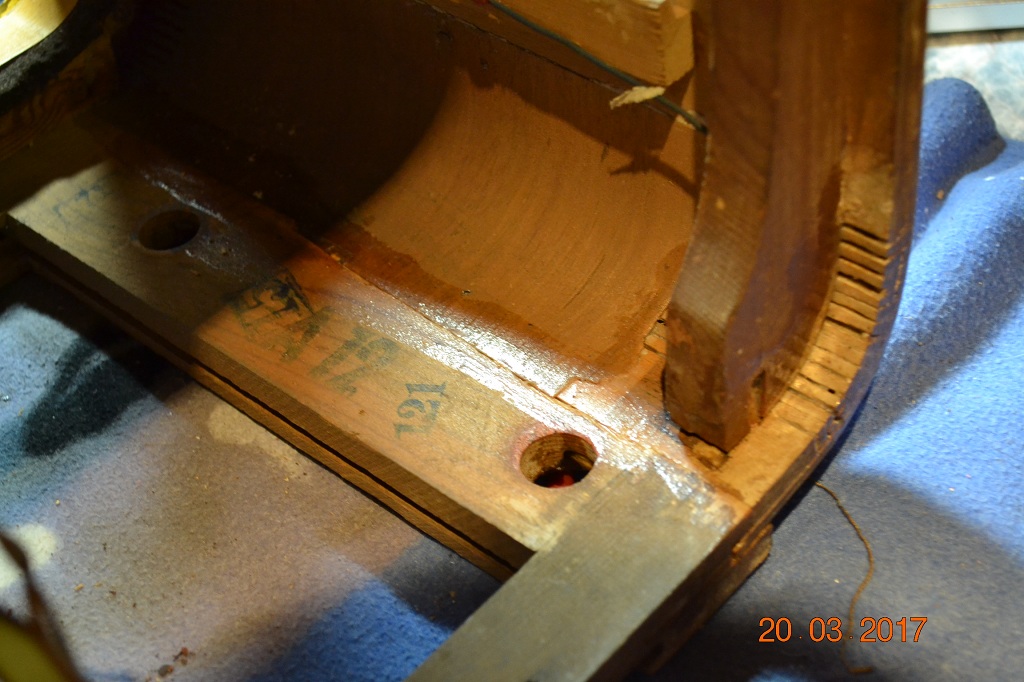

Das gute Stück hat sich nun eine Woche neben meinem Werkstattofen erholt, ich kanns immer noch nicht fassen. Gehäuse ist unten gebrochen (nicht sichtbar) hat aber leider nun einen Furnier und Wasserschaden. Der Rest ist wieder gut, selbst das wellige Furnier obendrauf ist wieder glatt. Beide Seitenlautsprecher haben die Dusche nicht überlebt, ansonsten sieht die Technik machbar aus.

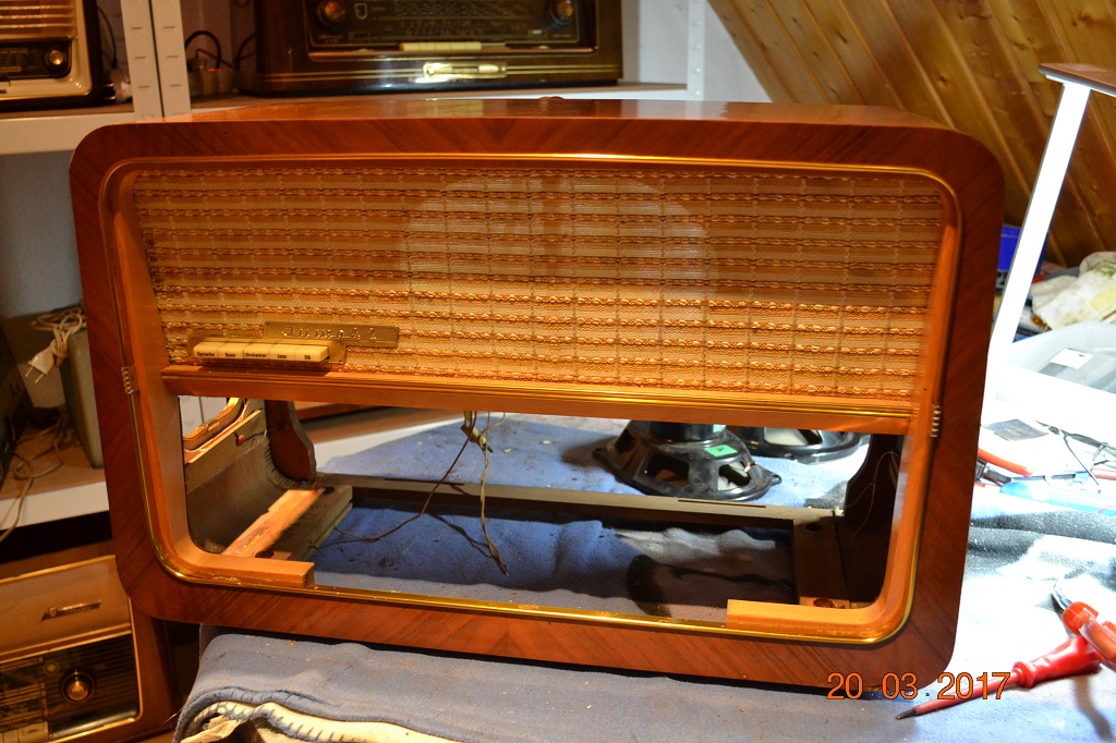

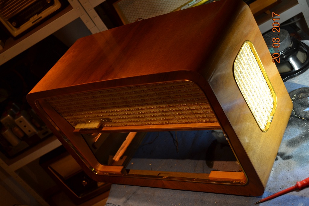

Habe zwischenzeitlich bisschen weitergemacht. Der Gehäuseboden ist geklebt, auch eine Ecke Furnier unten habe ich mit Holzleim unterspritzt und wieder angeklebt. Der sichtbare Wasserschaden unten seitlich dunkelt langsam wieder nach. Also wird optisch besser, wahrscheinlich weil das Wasser durch die Risse im Lack nur sehr langsam verdunsten kann. Im Moment mache ich da nicht mehr, wahrscheinlich im Sommer abbeizen, neubeizen und dann neuer Lack. Ich finde die Gehäuseform außerordentlich schön, vor allem grade bei diesem Gehäuse keinerlei Schäden an den ziemlich "scharfen" Ecken, nirgendwo angedetscht oder abgeplatzt. Lautsprecherersatz habe ich den großen und einen seitlichen rumliegen gehabt, den 2. hab ich bei ebay für knapp 10€ bekommen, der ist aber noch unterwegs. Der Schallwandstoff war fleckig, weniger durch schmutz als durch das Wasser,wo der Stoff Holz berührte hat sich Beize ? abgelöst und ist in den Stoff gewandert. Die beiden Seitenstoffe habe ich gut hinbekommen dahinter war Hartpappe, der große Stoff vorn hatte sehr hartneckige Flecken, mit Javalwasser nicht rauszubekommen. Nach 2 Waschungen habe ich aufgehört, sonst wäre der Stoff zu hell gebleicht. Einige braune Schatten sind geblieben, vorrangig am Rand wo sowieso Schatten vom Gehäuse entsteht. Nicht perfekt geworden, aber fällt zumindest nicht extrem auf. Ich habe schlimmere Geräte....
Chassis hab ich entstaubt und die wichtigsten C getauscht. Es läuft soweit, Empfang ist da, Ton ist da, die Trafos scheinen i.O.
Klingt noch schräg, aber sind noch einige C zu tauschen. Jetzt erstmal putzen und Mechanik gangbar machen. Gebisstasten klemmen,Drehko fest, Skalenseile defekt, das übliche halt. Aber alles machbar.

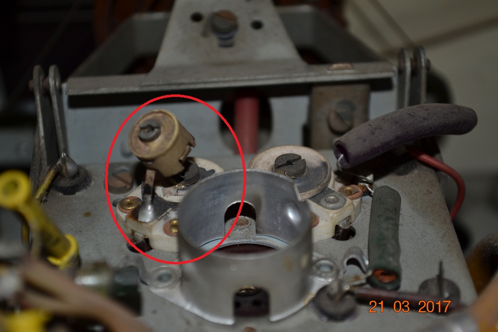

Es geht langsam voran, ich habe heute die Mechanik gangbar gemacht, Seile neu aufgewickel, gestern hatte ich schon die Papierwickel und paar Elkos getauscht. Dabei festgestellt dass einige C andere Werte haben als im Schaltplan, mittlerweile habe ich 4 verschiedenen Pläne vom Juwel2, mein Chassi ist trotzdem an einigen Stellen anders. Auch die Optik, wenn ich Bilder von anderen Chassis sehe. Am nächsten dran ist ein Plan für ein Stern Radio Rafena, das Gerät stammt wohl aus Radeberg und nicht aus Rochlitz (Rafena = Radeberg). Scheint so als wären die Geräte je nach Herstellungsort in Kleinigkeiten doch verschieden. Meine Elkos sind z.B. alle anders als in Juwel Plänen. 10 statt 16, 2x 100 statt 2x 50 Becher usw., alt und offenbar original (beide 59er Bj). Ach zum Teil andere Schaltkontakte belegt.
Beim Test gestern Abend kein Empfang auf UKW, bei Test der AM Bereiche hatte ich dann gleich mal einen Kurzschluß beim Umschalten.

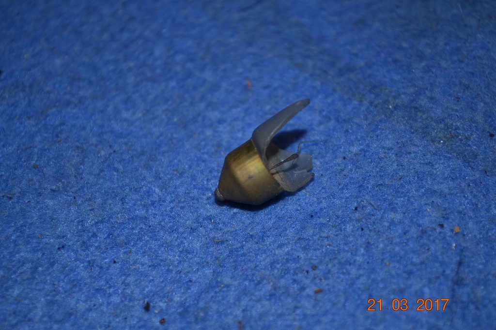

Der Fehler lag in der Gebissleiste. Das kann man wörtlich nehmen....habe ich heute beim Mechanik überholen gefunden. War schön zwischen Kontakten und Gehäuse eingeklemmt, ich hatte das Ding schon mehrfach umgedreht, da fiel nix raus.
Heute Abend das Problem des UKW Empfangs gesucht. Beim Test Rauschen auf der gesammten Bandbreite bei UKW. Externe Antenne angeschlossen, auch nix (hatte mal Kabelbruch im Antennenkabel), nicht mal ansatzweise der stärkste Ortssender. Die ECC85 gegen eine funktionierende getauscht, nix, nur Rauschen.Die Originale ECC85 wieder reingemacht (Fehler !)
Irgenwann nach Kontrolle aller kleinen Spulendrähtchen auf Abriss oder Kurzschlüsse mit einer dritten ECC85 getestet.
Nur Rauschen, abher halt ganz rechts Anschlg bei ca. 87 MHz habe ich Radio Corax gefunden. Kein Ortssender, aber gut hörbar zu empfangen. Originalfreqenz sollte bei ca. 95MHz sein. Weiter runterdrehen,geht nicht, weiter oben ist nix, nur Rauschen. Eigentlich knapp daneben bei 96 rum habe ich normal einen starken Sender im Nahbereich, nur außer Corax kommt nix.
Nach 20 Minuten Pause ( Runde mit dem Hund) wieder eingeschaltet, voller Empfang bis mitte Skale, alle Sender da.
bei eingestellt 94 MHz kommt der letze Sender der eigentlich 104.9 sendet. Da hat wohl mal irgendwann jemand rumgedreht....Empfang ist von 95 bis 105 MHz. Nach ca. 5-10 Minuten verschwindet der empfang allerdings wieder. Nur Corax ist danach sauber zu empfangen.
Morgen suche ich weiter....insbesondere bei der Modifikation am UKW-Tuner. War unter einer jahrzehntelangen Staubschicht,
sieht nicht wirklich original aus, aber ist bestimmt schon sehr lange her. Wahrscheinlich aus den 60ern, als UKW Frequenzen erweitert wurden.

Es sieht so aus, als wenn über den schlechten Trimmer ein neuer drübergelötet worden wäre, der nun möglicherweise auch wieder schlecht ist. Diese Dinger sind dafür bekannt. Nimm moderne Folientrimmer, dann kriegst Du das elegant hin.

Das Empfang geht weg Problem lag wirklich an dem Trimmer, nicht weil er defekt wäre, ist nur ein Bein angelöhtet, Kontaktproblem.
Nur mal dran gewackelt, jetzt spielt das Radio seit 5 Stunden sauber. Den Trimmer tausche ich natürlich noch...muss nur noch den Wert rausbekommen, in der Stückliste steht siehe Schaltplan, im Plan steht C7 ohne Werteangabe. Auf dem Trimmer steht nix mehr.
