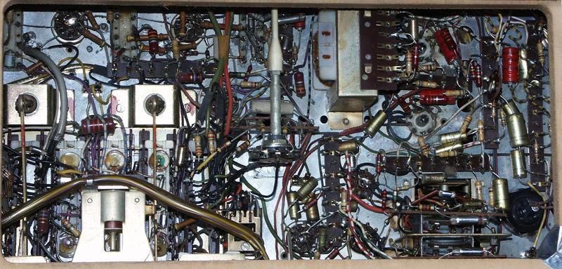

Hallo an alle,
wie in der letzten Woche im privaten Sektor schon angedeutet, wollte ich in dieser Woche meinen Neuzugang, einen mir geschenkten SABA Freiburg Vollautomatic 12 Stereo präsentieren.
Das mache ich hiermit auch. Nachfolgend die Fotos:
Auf der Rückwand gibt es den Aufkleber CH. Weiß einer von euch, ob das eine Bewandnis hat, oder ob das vielleicht Kinder, die Familie hatte nämlich zwei Söhne, aus "Daffke" darauf verewigt haben?.
Der allgemeine Zustand des Gerätes ist erst einmal wunderbar. Es soll auch noch funktionieren, weil es immer wieder zwischenzeitlich in Betrieb war. Allerdings soll der Empfang nicht mehr so dolle sein wie am Anfang.

Glückwunsch zu diesem schönen Gerät und kommen wir gleich zu Deiner Frage, wofür das "CH" auf der Rückwand steht. Es ist ein Exportmodell für die Schweiz gewesen, meist die helle Ausführung und nicht in hochglanz lackiert. In den 12er Freiburg befinden sich keine Teerkondensatoren mehr, es können jedoch noch ein paar "Ero100" verbaut sein die gewechselt werden sollten. Desweiteren solltest Du alle Elkos austauschen, einige werden taub sein, auch die beiden Becherelkos prüfen, besonders den 200µF, der über seine Endladung das Sprache/Musikrelais und die beiden Hubmagneten für die fernbedienbare Umschaltung UKW/MW zuständig ist. Offtmals ist dieser ausgetrocknet und bietet nicht mehr genügend Kapazität um Relais und Hubmagneten sicher anzutreiben. Dann befinden sich noch eine Reihe von Presskohlewiderstände im Gerät die dazu neigen hochohmig zu werden, besonders die, die an höherer Spannung liegen, prüfen und ggf. austauschen.

da liegst Du mit deiner Vermutung richtig, die Exportgeräte wurden an den damaligen Wohnstil der Schweiz angepasst, somit bekamen seinerzeit auch einige Sabageräte ein grün eingefärbtes Skalenglas, ausschließlich für die Schweiz angefertigt. Mir ist da nochetwas an einem Deiner Fotos aufgefallen, oben auf den Netztrafo sitzt ein kleiner Standby-Trafo der auch bei ausgeschltetem Gerät am Netz liegt. Dieser ist mit einer zusätzlichen Feinsicherung versehen, die Du aber nicht im Schaltplan findest, die DE-Geräte hatten diese Sicherung auch nicht.

den genauen Grund für den zusätzlichen einbau der Feinsicherung entzieht sich meiner Kenntnis. Ich wies nur aus Erfahrung das diese kleine Transformatoren schon mal den Geist aufgeben und sich dann das Gerät nicht mehr ein, bzw. nicht mehr ausschalten lässt. Der häufigste Fehler liegt darin das die Ein/Ausschalttaste einen Wischkontakt besitzt und nur kurzzeitig die Relaisspule erregt, bleibt der Wischkontakt aber durch einen mechanischen Fehler ständig geschlossen, wird a) die Relaisspule und b) der Trafo überlastet. Wird nun eine Sicherung dazwichen gelegt, löst diese natürlich bei Überlast aus und bewahrt somit Relais und Trafo vor dem Hitzetod.
