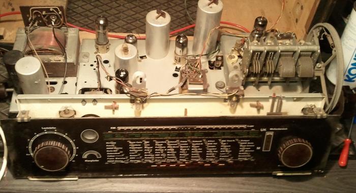

So, fertig. Nachdem ich das Problem auf UKW gelöst hatte (siehe hier) habe ich das Radio heute mal fertig gemacht. Optisch musste ich nix machen, es war in Top-Zustand.
Es handelt sich um das zweitgrößte Greatz-Modell aus dem Jahr 1951. Bestückt ist es mit den Röhren EF42, ECH42, EF43, EAF42, EB41, EAF42, EL41, EM34. 7 AM und 9 UKW-Kreise.
Es hat also noch multiplikative Mischung auf UKW. Auch schonst weist das Radio einige technische Besonderheiten auf.
Zum einen, es ist ein richtiges Teer-C-Grab. Es sind über 30 Stück dieser Dinger drin! Getauscht habe ich längst nicht alle, ca. 8 Stück habe ich getauscht. So funktioniert das Radio wieder einwandfrei und alle Spannungen/ Ströme sind i.o.
Weitere Besonderheiten:
  • Elektrodynamischer Lautsprecher anno 1951!
  • Graetz Sparschaltung, halbiert die Leistungsaufnahme bei Aktivierung. UKW kann man damit aber vergessen, AM geht immernoch gut.
  • Interessant realisierte KW-Lupe
  • Ein Filter mit mechanischer Bandbreitenregelung
Der Seilzug für den Bandfilter:
Die interessant realisierte KW-Lupe. Die KW-Lupe bildet sich aus der Führung und den Schlitten für den Skalenzeiger. Beide Metallstäbe sind an ein Kabel angeschlossen. Der Schlitten schließt die beiden Stäbe kurz.
Der Bereichsschalter ist auch interessant. Bei UKW sind alle Kontakte offen. Zwei zusätzliche lange Schieber (bedient über die schwarze rolle) schließen dann die UKW-Kontakte.
Schöne Skalenscheibe:
Die UKW-Empfangsleistung ist gut, die klassische Schaltung macht ihre Aufgabe einwandfrei. Der Klang ist etwas dunpf, aber nicht ganz so, wie bei meinem Opus 52.

So richtig verstanden, wie das funktioniert habe ich die KW-Lupe auch nicht. In unterem Schaltplanausschnitt ist es das Teil Nr. 37.
Der eine Schlitten des Zeigers für die KW-Lupe liegt auf Masse, der andere an der Spule. An der Position, wo der Zeiger steht werden die beiden kurzgeschlossen. Wie funktioniert das?
Unten noch der gesamte Plan. War auf der Bodenplatte. :D

der veränderbare Widerstand der Kurzwellenlupe beeinflusst minimal den Abstimmschwingkreis, so das die minimale Veränderung für eine Lupenfunktion ausreichend ist. So könnte ich mir das vorstellen.

Mir würde jetzt spontan die Lecher-Leitung einfallen. Ob das in diesem Frequenzbereich aber schon nennenswerte Auswirkungen hat weis ich nicht.

ZUr KW- Lupe:
Der alte Hr. Graetz hat wohl eine Rollspule "geradegeklopft". Eine Rollspule ist eine Spule auf drehbaren Keramikkörper, auf der ein "Abgreifer" die Induktivität verändert. (Spule drehbar, oder Abgreifer verschiebbar)
Hier ist es die untere Windung der KW- Spule, die -begradigt- auf die Chassisoberseite verlagert wurde- schließlich kann man Spulenwindungen an an verschiedenen Orten in Reihe schalten -> addiert die Induktivitäten der Teilwicklungen.
Per Skalenseil- gezerrtem Kurzschlußschieber als "Abgreifer" wird die gestreckte Windung mehr oder weniger kurz gegen Masse geschlossen.
Ist nur eine Windung, und die -auch noch geradegebogen-, dürfte wenig machen, und genau das wenige an Induktivitätsänderung reicht aus. Ein Einfluß der Schaltkapazität der parallelen Strecken würde ich ebenfalls als beabsichtigten Einfluß vermuten.
