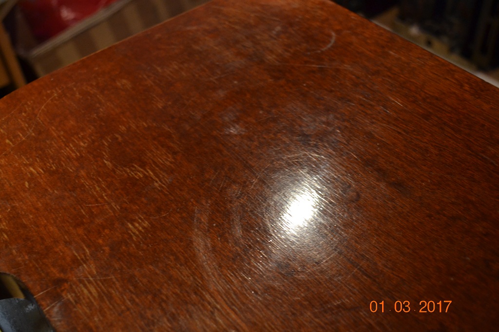

Ich wollte den anderen Thread wo es um den 4090 geht nicht mit anderen Bilder von anderen Geräten vermüllen....
Ich habe dort interessiert mitgelesen, und einige Geräte mit einem Lackzustand der auf jeden Fall erhaltungswürdig wären.
Trotzdem gibt es Stellen die eine Ausbesserung benötigen. Bei diesem Gerät hier z.B. ist relativ gut erhalten, die üblichen Microrisse, die allerdings durch Wassereintritt stellenweise das Holz darunter deutlich sichtbar ausgeblichen haben. Ansonten ist der Lanck unbeschädigt, keine Abplatzungen, keine tiefen Kratzer.
Wäre dieses Poliboy fixneu dunkel hier auch das Mittel der Wahl ? Oder gibt es Alternativen die vielleicht besser wären ?
Für mich ist Holz mit Lack absolutes Neuland, ich kenne "Lack" nur aus Spraydosen... :roll:

Hallo Karsten,
Sobald die feinen Risse im Lack bis zum Holz reichen, entsteht bei Verwendung von Pflegeprodukten ein potentiell neues Problem.
Sollte das Ergebnis der Pflegeversuche nicht zufrieden stellen, kommt vielleicht irgendwann doch der Entschluss zur Neulackierung. Wenn man Pech hat, ist nach Lackentfernung ein feines Abbild der Lackrisse im Holz. Hat man noch mehr Pech, reichen diese tiefer ins Furnier als man abzuschleifen bereit ist. Dann hilft nur noch dunkel beizen. Vor Anwendung von Pflegeprodukten, sollte man also immer etwas voraus denken. Falls eine Neulackierung niemals in Frage kommt, ist diese Überlegung allerdings gegestandslos.
Ich behandle feine Risse ohne größere Lackschäden vorzugsweise mit Hartöl.

Das Thema ist nicht ohne..
Es muss nicht jedes Gehäuse lackiert werden und das Ergebnis ist nicht immer der gewünschte.
Polieren zum Erfrischen und Erhalten, ja. Zum Instandsetzen - nach meiner Erfahrungen nein. Gerade Poliboy fixneu kann hier gar nicht helfen.
Auch die Teueren wie Renuwell versprechen viel mehr als die leisten.
Mit Hartwachs- oder Hartöl, wie Matthias rät, habe ich keine Erfahrung. Manche raten bei solchen Grenzfällen den alten Lack zu belassen, nur die verwitterte Schicht mit feinem Sandpapier zu entfernen und eine neue Schicht farblos anzubringen.

Poliboy ist natürlich nur dann eine Alternative, wenn man die Krakelierung des alten Lack mag und in Zukunft keine Neulackierung plant. Die Krakelierung bleibt, wird aber fast unsichtbar.
Wie Matthias schon anmerkte, ist als Auffrischung auch Hartöl geeignet. Habe ich auch schon gemacht. Mit 600er Papier vorsichtig anschleifen, dann mit feinstem Schaumstoff auftragen.

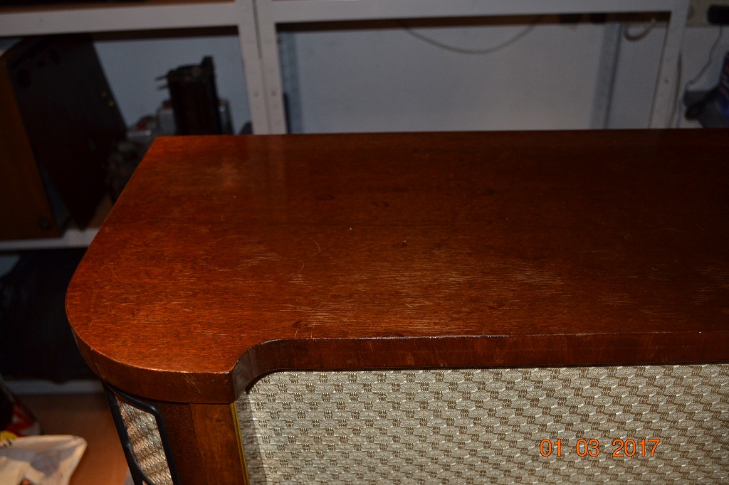

Danke schonmal an alle für eure Antworten :super:
Also Neulackieren habe ich nicht vor, da mir dazu die Ausrüstung und auch die Erfahrung fehlen, und das Gerät auch garnicht so schlimm aussieht.
Die Fotos sind so gemacht, dass man die Wasserschäden gut erkennen kann. Also unter optimalem Licht und optimalem Winkel fotografiert. In echt sieht das wesentlich besser aus, die deutliche Hellzeichnung der Risse wo Wasser eingedrungen ist, wird durch das Blitzlicht sehr verstärkt.
Dass man vor Anwendung von Pflegemitteln weiter vorausdenken sollte, habe ich hier schon gelesen.
Mit Hartöl, speziell Arbeitsplattenöl habe ich schon gearbeitet, allerdings nur an rohem Holz ohne Lack.
Ich habe noch ein altes Gehäuse mit ähnlichem Zustand , welches Hermes (nicht der Götterbote :oops: ) in 2 Teile zerlegt hat,
da werde ich in der nächsten Woche mal Hartöl dran testen.
Vorgehensweise wäre leicht anschleifen, satt auftragen und nach ner halbe Stunde überschüssiges Öl abwischen ?
Vielleicht werde ich an der anderen Hälfte mal diese Poliboy Zeugs ausprobieren....

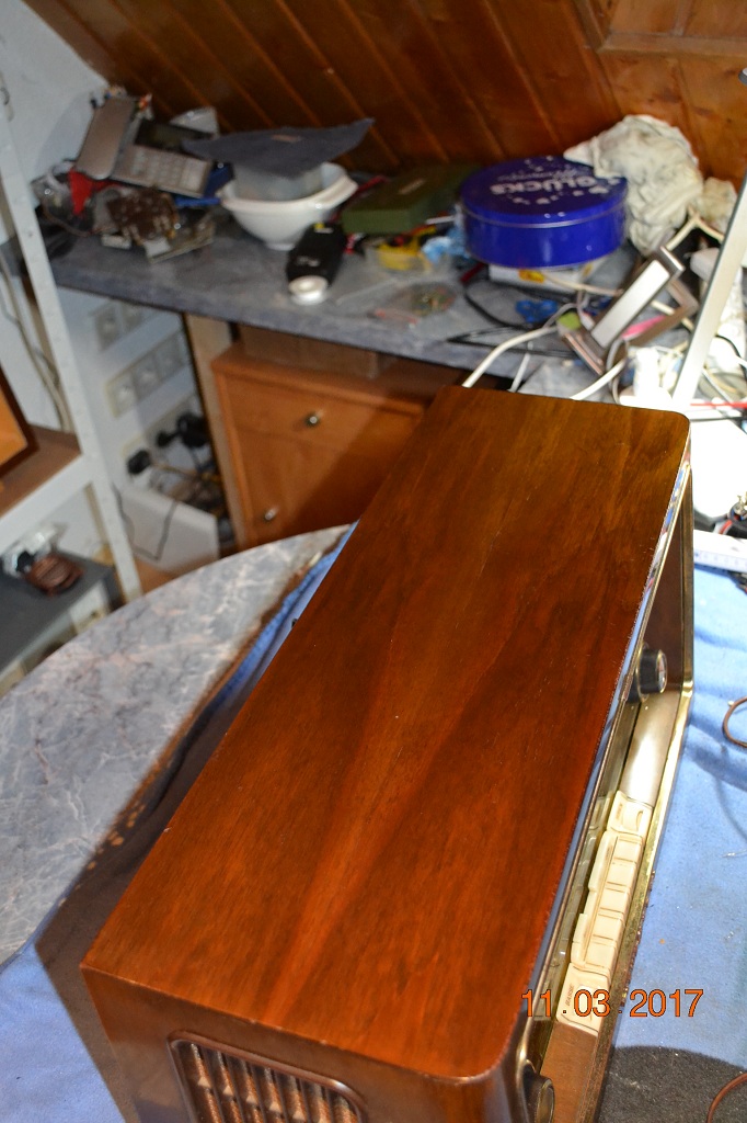

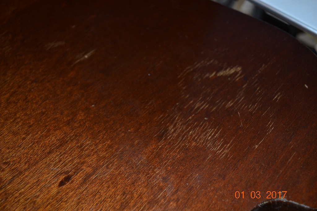

Ich habe zwischenzeitlich ein anderes Gerät mit gut erhaltenem Lack, aber zum Teil tieferen Kratzern mit Hartöl behandelt.
Die tieferen Kratzer ,die bis ins Furnier gingen und deutlich hell sichtbar waren habe ich vor der Behandlung dunkel gefärbt.
Das Gehäuse leicht angeschliffen und mit Hartöl behandelt. Der Ersteindruck war, da tut sich nicht viel. Also ein Vorher-Nacher Effekt bleibt anfangs völllig aus. Angewendet in mehreren Schichten, alle paar Tage mal nachstreichen funktioniert Hartöl schon recht gut.
Man Sieht halt nicht sofort die Verbesserung, aber die Risse werden nach und nach gut verschlossen, und die Oberfläche sieht viel besser aus.

Aktueller Zustand nach 4x Hartöl,(Nur aufs Dach) die tiefen Kratzer sind kaum noch sichtbar, zumindest nicht so wie vorher. Je nach Licht und Winkel sieht man die Schäden schon noch, aber auf den ersten Blick werden sie sehr gut retuschiert. Ist ein altes Gerät, was viel erlebt hat.
Ja, Hartöl ist auf jeden Fall eine gute Alternative, die eigentlichen Arbeitsschritte sind relativ einfach und gehen relativ flott, das Ergebnis dauert halt, da man relativ viele Schichten auftragen muss. Dafür braucht man wenig Werkzeug. Für den Anfang zum testen bin ich mit den Ergebnis mehr als zufrieden. Ein komplettes Gehäuse abbeizen und mit Hartöl wede ich auf jeden Fall auch mal testen, wenn ich mal das passende Gehäuse habe.
Das Gerät war eigentlich als Schlachtgerät erworben, zerkratzt, defekt, ein Lautsprecher fehlte, die Rückwand war weg und es stand jahrzenhte in staubiger Umgebung, mit Abstand das dreckigste und runtergekommenste Gerät was ich je hatte.
Leider habe ich kein direktes Bild vom Deckel oben, wollte das Ding ja eigentlich ausschlachten. Die tiefen Kratzer sieht man auf dem Bild unten nur ansatzweise.
