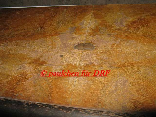

Hier mal zu sehen, was ich meine.
Hier wurde das komplette Dach gemacht. Der Ansatz ist etwa in der Mitte der Rundung zu suchen.
Hier wurde die Front nur aufgehübscht. Es ist kaum ein Unterschied zum Rest des Gehäuses zu sehen.
Hier wurde das komplette Gehäuse gemacht. Es war mir wichtig, es alt aussehen zu lassen. Da wurde der alte Lack nur geglättet und anschließend mit Ballenmattierung bedeckt.
Hier was aktuelles. Bekam ich von Jupp in Linsengericht. Einige werden sich noch erinnern.
Hier ein Zwischenstand. Es wurde das Dach gemacht, der Rest ist noch original. Auch hier ist mir wichtig, es nicht zu neu wirken zu lassen.
Überall wurde Ballenmattierung benutzt. Bei den beiden letzten Geräten auch Schnellschleifgrund. Auf dem letzten noch zusätzlich Hartöl.
