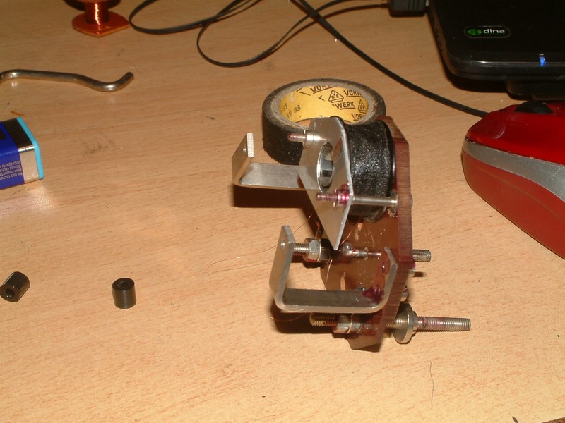

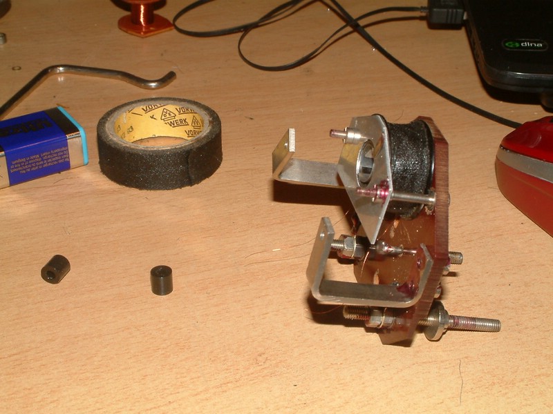

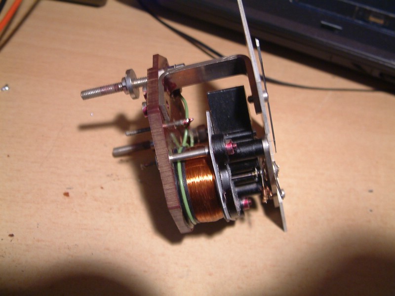

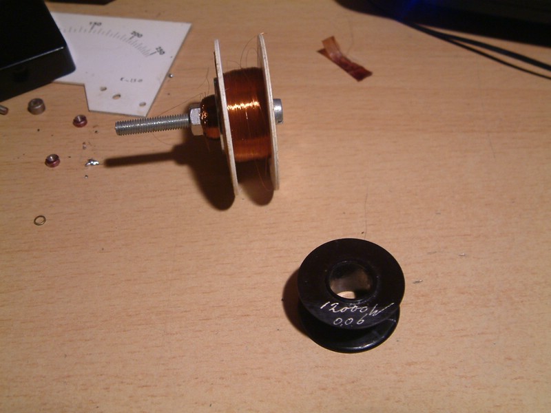

12000 Wdg. 0,06mm
lG Martin (sehr beschäftigt)
BeitragVerfasst: So Feb 03, 2013 17:06
Martin hat geschrieben:
12000 Wdg. 0,06mm
ups so weit könnte ich gar nicht zählen .. oder hast du mehr als 10 Finger?

Grundig UZ144, Nixizähler :wink:
Lieblingsbeschäftigung: mitzählen.
Nett find ich daß die Wicklungsdaten auf dem Spulenkörper stehn.

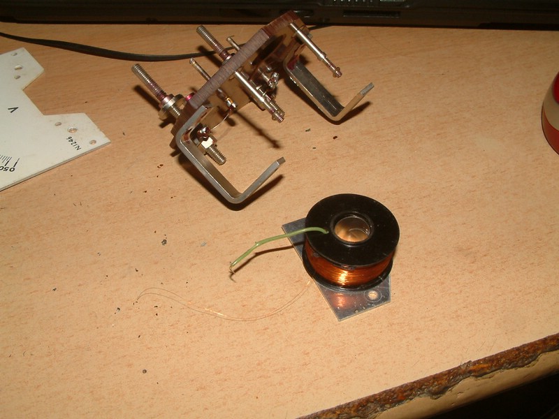

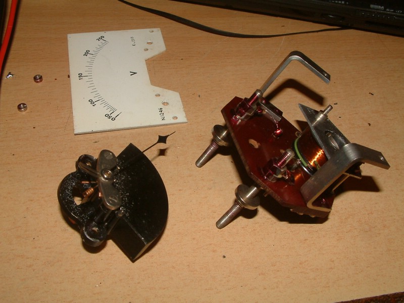

Hi Martin,
kann man ein Kontaktproblem auschließen? Also meist sind es ja die Spiralfedern die als Anschlüsse dienen.
Ansonsten mal direkt an der Spule und deren Verlötungen messen :hello:

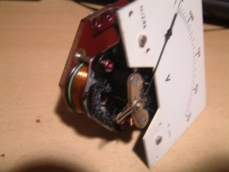

[Edit] Was ist das überhaupt für ein Instrument? Drehspul oder Dreheisen?
BeitragVerfasst: So Feb 03, 2013 18:11

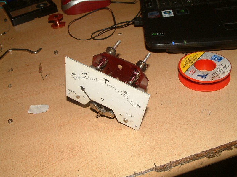

hallo Basti,
das ist ein Dreheisen. Eine solch umfangreiche Wicklung hätte man als Drehspule nicht unterbringen können.
Es misst auch direkt Wechselspannung.
BeitragVerfasst: So Feb 03, 2013 18:30
Beiträge: 2541

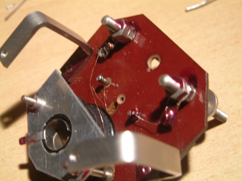

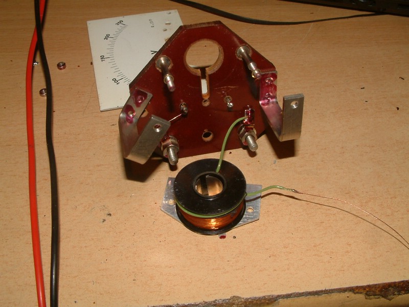

Hi Martin,
konntest du beim abwickeln die unterbrochene Stelle sehen?
Meist ist diese Stelle ja ziemlich weit drin oder am Ende des Wickels.
Ich kann mich noch erinnern einen AÜ komplett abzuwickeln um die die Stelle im letzten 1/4 des Wickels zu finden.
War glaub ich nen Loewe-Opta Apollo Stereo :hello: Da glühte die Anode der einen EL84 fleißig :mrgreen:
BeitragVerfasst: So Feb 03, 2013 18:50
hallo Basti,
die war kurz vor dem inneren Ende. An der Stelle war eine Art Klebebandstückchen auf der Wicklung. Der Klebstoff davon war wohl etwas zu aggressiv.

für den Fall, dass Du Dich beim Wickeln verzählt hast und nun statt 12000 Wdg. nur 11798 Wdg. aufgebracht hast:
Die meißten Voltmeter liegen mit ihrer Wicklung nicht direkt an der Spannung, sondern haben einen Vorwiderstand. Dieser ist oft hinten im Voltmeter eingebaut. Mit diesem Widerstand kannst Du das Instrument genau abgleichen.
So war es bei mir. Kannst mal gucken, ob Dein Instrument auch einen Vorwiderstand hat.
Schönes Teil, was Du hast. Übrigens: Der angebliche Schmutz im Gerät ist kein Schmutz, sondern im laufe der Zeit angesammelte Spannungsabfälle.... :mrgreen: :mrgreen: :mrgreen:

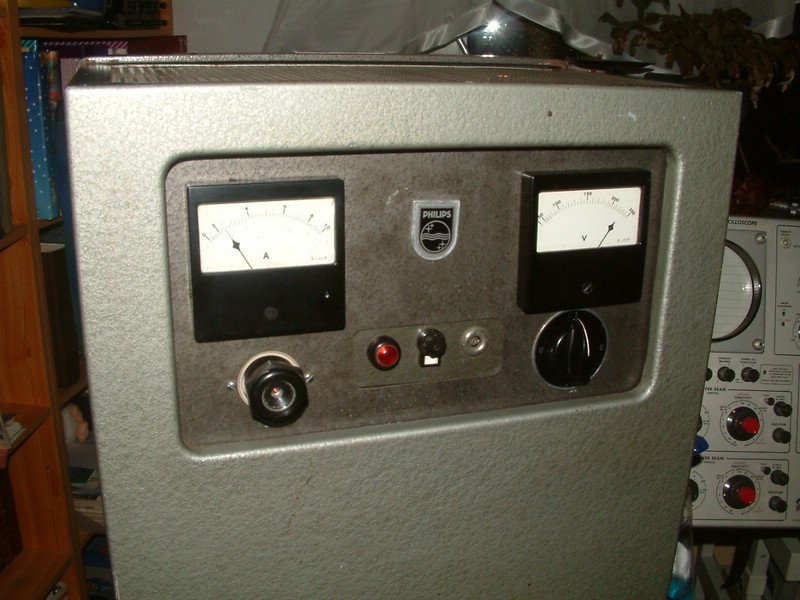

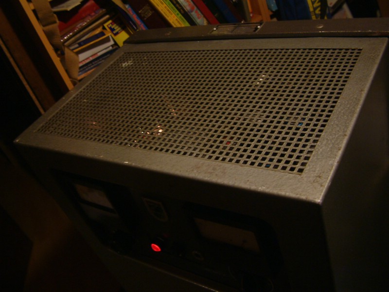

Philips bei der Arbeit :bier:

Ich hab 2 der seltenen Regeldiode-Röhren kaufen können, so freut sich das Gerät auf ein langes Leben.
Die anderen sind alle erhältlich.
