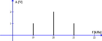

Ich habe mal ein paar Diagramme erstellt. Die Skalierung auf der Y-Achse ist 1V pro Teilstrich.
NF
Nehmen wir mal an, das NF-Signal ist ein Sinus von 1 kHz. Damit lassen sich die Zusammenhänge einfacher darstellen als mit einem Signalgemisch.
HF
Die HF soll die Frequenz 20 kHz haben. Das ist bei der AM die Mittenfrequenz ( fm = 20kHz ). Ich habe sie so niedrig gewählt, damit man auf den Diagrammen auch was erkennen kann.
unteres Seitenband
Das untere Seitenband enthält deshalb nur eine Frequenz. fu = fm - 1kHz . Auf dem Oszilloskop sehen wir einen Sinus mit 19kHz, sagen wir mit einer Amplitude von 1V.
Frequenzsprektrum:
oberes Seitenband
Das obere Seitenband enthält die Frequenz fo = fm + 1kHz , also einen Sinus mit 21kHz; ebenfalls mit einer Amplitude von 1V.
Frequenzspektrum:
oberes Seitenband + unteres Seitenband
Wenn die obere und die untere Seitensschwingung spannungsmäßig addiert werden, so entsteht eine Schwebung. Die sieht so aus:
Das 2. Diagramm in Matts Grafik und dieses Oszillogramm stellen also eine 2-Seitenbandmodulation (DSB) dar.
Man erkennt bei den Null-Durchgängen gut den Phasensprung. Streng genommen ist es kein Sprung, aber die Literatur will es so. Er entsteht ausschließlich und immer bei Übermodulation, wenn also die Trägeramplitude kleiner ist als die Summe der beiden Seitenschwingungen bzw. wenn sie ganz fehlt, wie hier.
Frequenzspektrum:
Testfrage: :?: Was würde es bedeuten, wenn wir diese Hüllkurve hätten, aber keinen Phasensprung?
oberes Seitenband + unteres Seitenband + Mittenfrequenz (bzw. AM-Träger)
Kommt nun noch der Träger mit einer Amplitude von 2 V hinzu, so haben wir 100%ige Amplitudenmodulation, ohne Phasensprung. Die sieht so aus:
Frequenzsprektrum:
Matt, danke für die Oszillogramme! Das ist doch besser, als wenn man nur berechnete Diagramme sieht! 8_)
