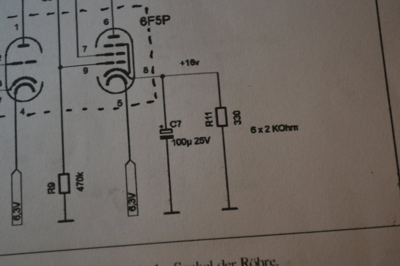

Mein Projekt neigt sich nun dem Ende und er läuft wie er soll. Doch bevor ich das Projekt beende möchte ich wissen ob es normal ist, dass bei der ECL 85 die Abschirmung das Glühen anfängt.
Meine Heizspannung liegt hier 4,5 Volt an. Normale Heitzspannung der Röhre wäre laut Datenblatt wesentlich höher, 6,3 Volt (230 Volt primär am Heiztrafo). Trotzdem glüht die Abschirmung hier schon bei 4,5 Volt (200 Volt primär am Heiztrafo). Normal?
Erscheint auf dem Bild heller als es in Wirklichkeit ist, aber doch beunruhigt es mich...

Harry hat völlig Recht - hier stimmt etwas ganz und gar nicht. Bitte überprüfe auch, ob der Kathodenwiderstand (geht von Pin 8 nach Masse) den richtigen Wert hat und ob der dazu parallel liegende Elektrolytkondensator a) in Ordnung ist und b) in richtiger Polaritätslage eingebaut ist. Viel Glück!

-Der Widerstand nennt sich R11 und hat einen Wert von 9 kOhm (6x1,5k in Reihe geschaltet)
-Der Kondensator ist richtig rum eingebaut und hat einen Wert von 330µF/25V
Da liegt der Hund begraben, 6 x 2K parallel und nicht in Reihe steht beim Hersteller. (Die Schaltung aber würde aber auch bei 9 x 2K in Reihe nicht funktionieren

Ja, es lag ein folgender Zettel bei:
Und so sieht es im Schaltplan aus:

Schnalle es bitte: 6 X 1,5 K parallel = 400 Ohm, in Reihe = 9 K (damit funktioniert keine Endröhre ! )

Und ja die sind parallel geschaltet, und nicht in Reihe.
