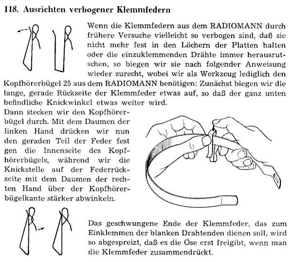

Kleine Kritik zu dem Kasten: Das ist schon eine heftige Wackelkontaktkonstruktion mit diesen Klemmen. :lol:

Kleine Kritik zu dem Kasten: Das ist schon eine heftige Wackelkontaktkonstruktion mit diesen Klemmen. Laughing
im Handbuch des Grundkastens findet sich an einer Stelle - wo weiß ich jetzt nicht - ein Hinweis, wie man die Klemmfedern mit Hilfe des Kopfhöhrerhaltebügels zurecht biegen kann.
Danach funktionieren die Federn wieder etwas besser.

Radiomann hat geschrieben:
Bingo! :D
Christopher wird das allerdings in seiner Anleitung nicht finden können, den Ratschlag nahm KOSMOS erst in neueren Auflagen in das Büchlein hinein.
Hier der Text aus dem (späteren) Handbuch:
Die Klemmen müsten sicherlich auch zuvor gereinigt werden, hier (klick) ein Hinweis, wie es gehen kann.
