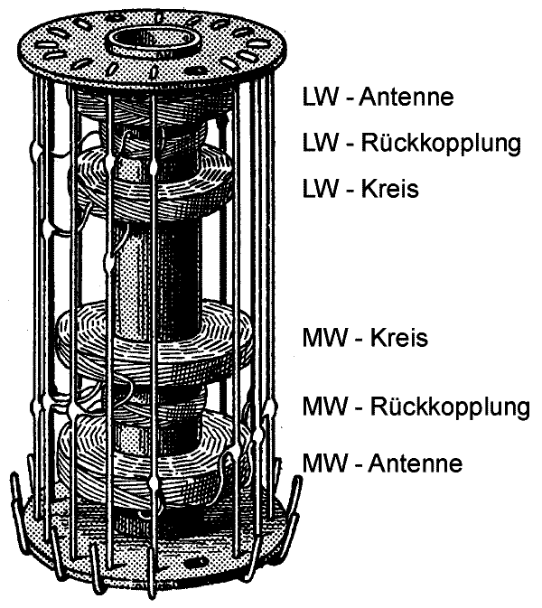

So, also vom VE habe ich noch eine Korbspule (diese hier: http://www.radiomuseum.org/forumdata/us ... le_600.png ) einen Drehko und einen Rückkopplungs Drehko.
Daraus sollte sich doch was einfaches stricken lassen, oder nicht?
Hallo Phalos !
Das sieht gut aus, bei einer EF80 kann es passieren, das , auf Grund
der hohen Verstärkung, die Rückkopplungswicklung zu groß ist.
Diese würde ich aber auf keinen Fall verändern, das kann man mit einem
Serienwiderstand zum Rückkopplungsdrehko anpassen. Den machst Du so
groß, das die EF80 bei voll eingedrehter Rückkopplung gerade nicht schwingt.
