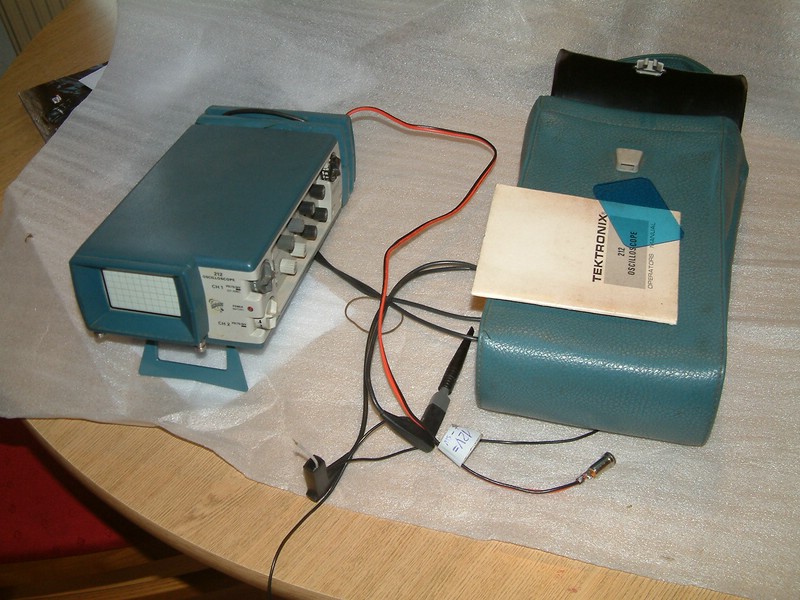

Kurze radioaktive Zeit, habe noch einen Filter fertig. Nun ist der mechanische Aufbau des ZF-Teil fertig. In der nächsten Radioaktivität, wird der ZF-Teil verdrahtet. Langsam aber sicher nimmt alles Gestalt an.
Hier habe ich die Filtergehäuse mal abgenommen, ist ja alles noch nicht fest montiert.
Da neben dem 1. ZF-Filter kein Platz mehr ist, ist er schräg eingebaut, dahinter geht es dann weiter mit Mischer- und Tunerteil. Die Aufteilung hatte ich mir so überlegt. Der Tuner sollte doch ein separates Gehäuse bekommen, da muss ich mir noch etwas überlegen, genug Messingblech hätte ich eventuell noch. Na ja, mal sehen...
Gruß Stephan
Röhre gut, alles gut
 Betreff des Beitrags: Re: UKW-Röhrenradio selber bauen
BeitragVerfasst: Mo Mai 12, 2014 19:44
Beiträge: 2573
Wohnort: Essen-Ruhr
Das mit dem MAX038 als Wobbelsender hat übrigens nicht funktioniert, hatte zwei bestellt und beide waren defekt und es lag nicht an der Schaltung. :angry:
Also kurzerhand nach einer neuen Variante gesucht, und im Netz zufällig etwas nettes gefunden.
viewtopic.php?f=34&t=17996
Als erste Testspule habe ich übrigens die bifilare Ratiospule aus unserem Radio genommen. :wink:
