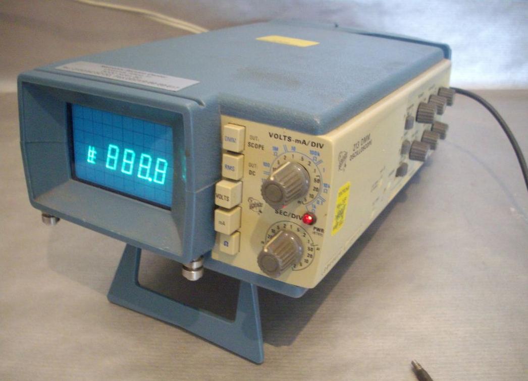

OT
http://www.wellenkino.de/213/213.jpg
:bier: :bier: :bier: :bier: schnuckelige Messmaschine :bier: :bier: :bier: :bier:
Der kleine Tek hat ein sehr genaues Multimeter mit, es kann sogar tRMS, er malt 7 Segment Ausgabe auf die CRT. Röhrenradiotaugliche Spannungsfestigkeit. Dank Akkubetrieb kann er auch in Allstromgeräten rumschnüffeln, vollisoliert.
ab sofort im Einsatz
/OT
