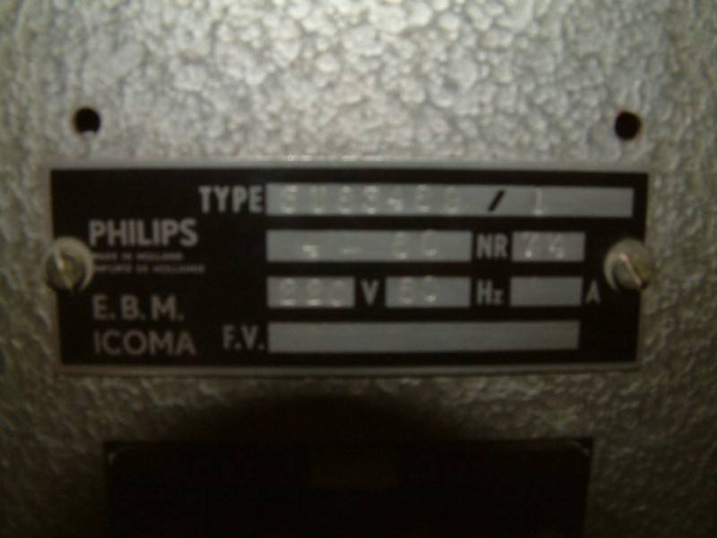

Philips
E.B.M
ICOMA
TYPE 3083480/1 4-60 Ser Nr = 74
made in holland :wink:
es könnte Sonderbau sein.

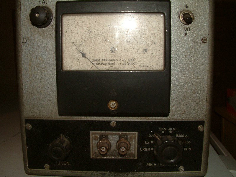

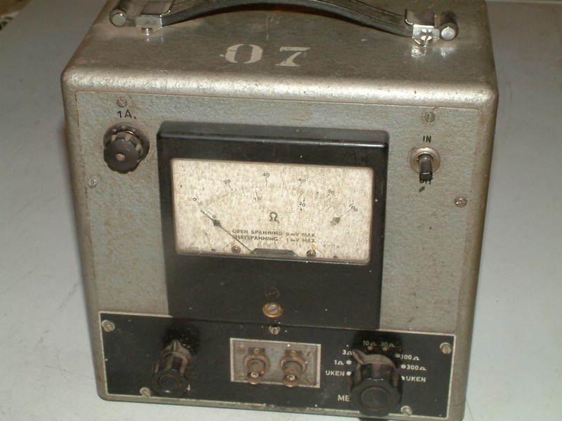

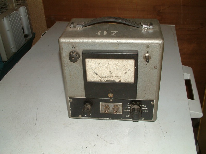

erste Besichtigung :wink:

Hi Martin,
kleiner Tipp: am Messbereichsschalter (Meetberijk) steht IJken (nicht "Uken"!), was "Eichen" heißt. IJ ist im Niederländischen ein Buchstabe, "het groote IJ". Gibt's auch als "ij" in klein. Phonetisch wird es als "äi" ausgesprochen wie IJsselmeer "äißelmer", Meetberijk (metberäik). Und Ui wird als "öu" ausgesprochen - UIT "öut".
Schönes Gerätchen, wird wohl sehr selten sein, denke ich.

hallo alle,
das Gerät lebt :P Ein 10 Ohm Widerstand wurde korrekt gemessen.
Offen ist die Frage wie die Messkabel gebaut werden müssen, das Philips hat 2 BNC Buchsen, Vierleitertechnik.
Die Messbeschaltung ist so (provisorisch rausgefunden) :
Die beiden Außenleiter der Buchsen verbinden
die beiden Innenleiter miteinander verbinden
Prüfling von Innenleiter nach Außenleiter.

hallo Franz,
ich habs rausgefunden.
Die linke Buchse ist sozusagen Sender, die rechte Empfänger.
Wenn man die oben erwähnte Verbindung erst am Ende der Messkabel herstellt misst er die Kabel nicht mit.
So wird das wohl gemeint sein, denn als echtes Milli-Ohmmeter findet es überall Widerstände.
Ich hab einige recht genaue Niederohm-Widerstände gemessen, sie wurden alle genau angezeigt.
Ein nettes Altertümchen, grade der Bereich unter 10 Ohm wird von Multimetern nicht gut abgedeckt.

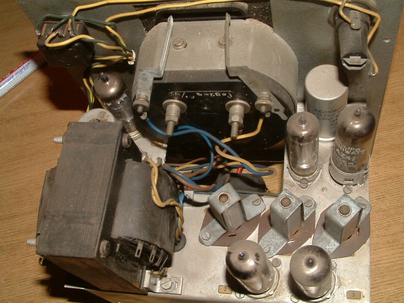

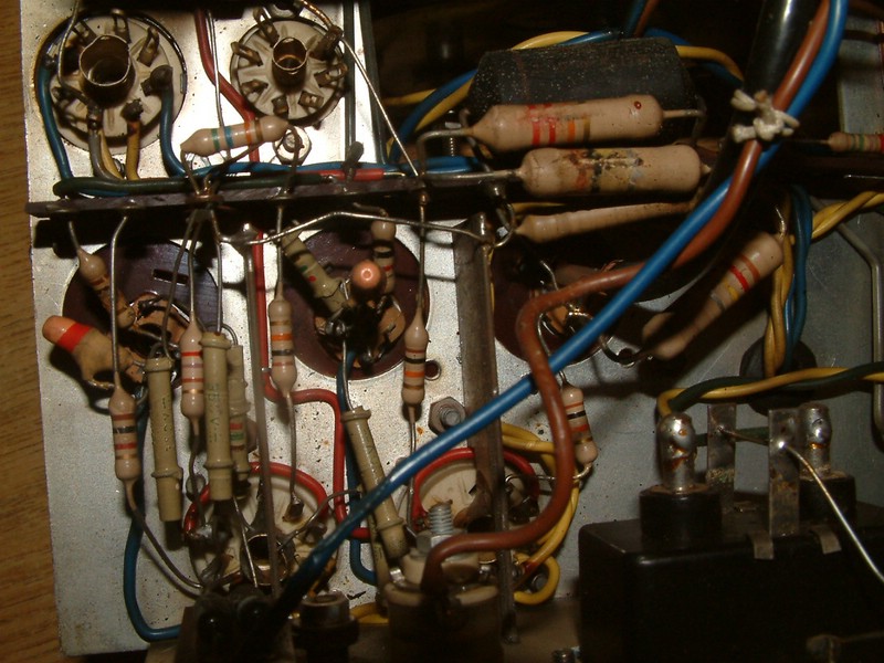

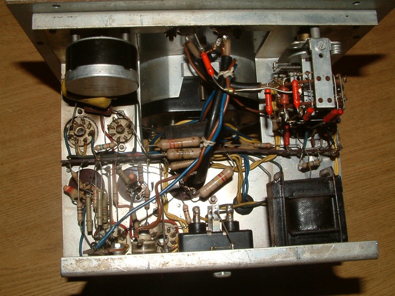

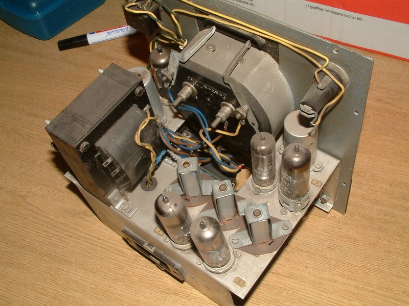

hallo ,
hier mal ein Blick ins Innere.
Ich benötige noch eine 6v Sofittenlampe für die Instrumentenbeleuchtung.
Stabilisierte Versorgung:
Netztrafo, Elko, kleine Drossel, EZ41, OA2
Geber: EBF80
Empfänger: 2 Stück EF80, 2 Germaniumdioden, 1 merkwürdiges Teil an der Rückwand = evtl Messgleichrichter.
Es arbeitet mit Spulen und Filtern. Scheint selten zu sein, Ser. Nr = 74
