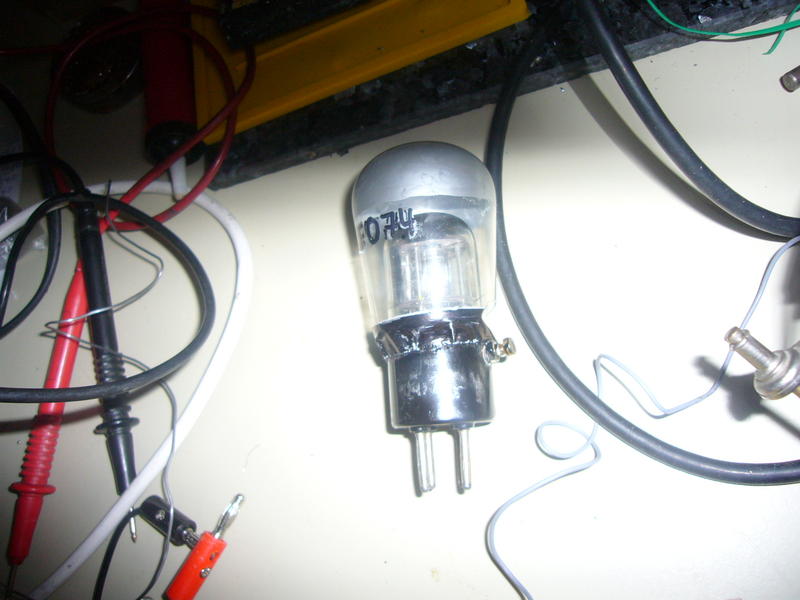

Der Testaufbau ist fertig. Mit der umgebauten 2SH27 L die nur einige Euro kostet, lohnt sich der Umbau. Bei Glaskolben Abschneiden sind schon 2 Röhren (Ausgediente natürlich) zerbrochen. Die im letzten Bild ist Elektrisch sehr gut, Optisch muss noch etwas her. Ich werde es mit Kunststoff Modelliermasse versuchen. Der Glasrand unten muss mit der innensitzenden "Russin" verbunden werden.
Das "d" habe ich bei dieser Röhre auch Technisch mit einer Schraube versehen. (Auch Elektrisch) Gemeint ist das G2 Raumlade Gitter.
Ein Drehko wie im Radiomann geht ebenso gut. Tagsüber empfange ich den AFN laut und deutlich über den 2 Kohm Kopfhörer.
Daten über die Re 074 d
http://tubedata.milbert.com/sheets/105/r/RE074d.pdf

exakt, ich hatte noch einen Regelwiderstand im Heizkreis und ein Poti für die Raumladegitterspannung, die am "kalten Ende" des Schwingkreises eingekoppelt wurde. Mit einem 20nF gegen Masse (Abblockung ). Das war der Rückkopplungsregler.

Hallo, aber trotzdem, vorbei ! ausser AFN und meine eig. Sender ist nichts mehr damit zu empfangen. Die 2 SH27L ist bezügl. der Heizung robust und nimmt Überheizung nicht tragisch so meine Erfahrung.
