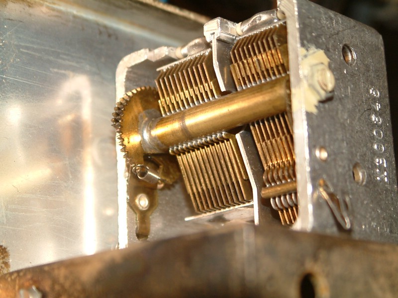

hallo Freunde,
das Zahnrad muß neu angelötet werden.
Habt ihr Tips ?
nette Grüße

Ich würde dafür Lötpaste nehmen,damit einpineln und mit der Heißluftpistole verlöten.

Ist die heißluftpistole geeignet? So wie es aussieht,sind die *flügel* auch an der Welle verlötet,die könnten sich dann ebenfalls ablösen. Ein versuch mit einem dicken Löteisen würde ich eher zuerst versuchen.

Auf jeden Fall gut kühlen, sonst löen sich die Platten vom Kondi ab.
Eventuell mit 2 Komponenten Kleber verkleben.
Dann muss nichts gekühlt werden

ich habe einmal das gleiche Problem in einer Grossuhr mit Sekundenkleber gelöst. Das hält seit vielen Jahren problemlos.

große Brateisen und Kältespray oder Druckluft ist da auch eine Lösung.
Oder 2K Kleber....unterschätzt niemals 2K Kleber.

ich muss noch nachtragen, bei der Klebung handelt es sich um ein Seilwalze für den Gewichtsaufzug welche mit etl. Kilos belastet wird.

Da kann man fast schon mit nem 100W Lötkolben dran gehen :hello:
Du musste ja keine geschlossene Naht erzeugen sondern kannst dich ganz gemütlich daran machen einzelne Punkte zu löten.
Am besten beide Stellen mit Flüssmittel einpinseln und dann gehts los, das die einzelnen Platten abfallen kann ich mir nicht vorstellen da die Wärme sofort abgeführt wird, da muss schon mit Flamme oder Heißluft dran um das zu schaffen.
Mit 100W kann man schon einiges zusammenbrutzeln. Und wenn du erstmal nur 1cm Nähte machst und zwischendurch Kühlpause, nach 20Min ist das alles wieder zusammengelötet.
Am besten 60/38/2 Lötzinn nehmen mit 2% CU Anteil damit wäscht du keine Kupferteile bei löten heraus.
Aber voher die Welle ausbauen damit die Platten auch die Wärme loswerden können :hello:
Wird schon klappen :super:
