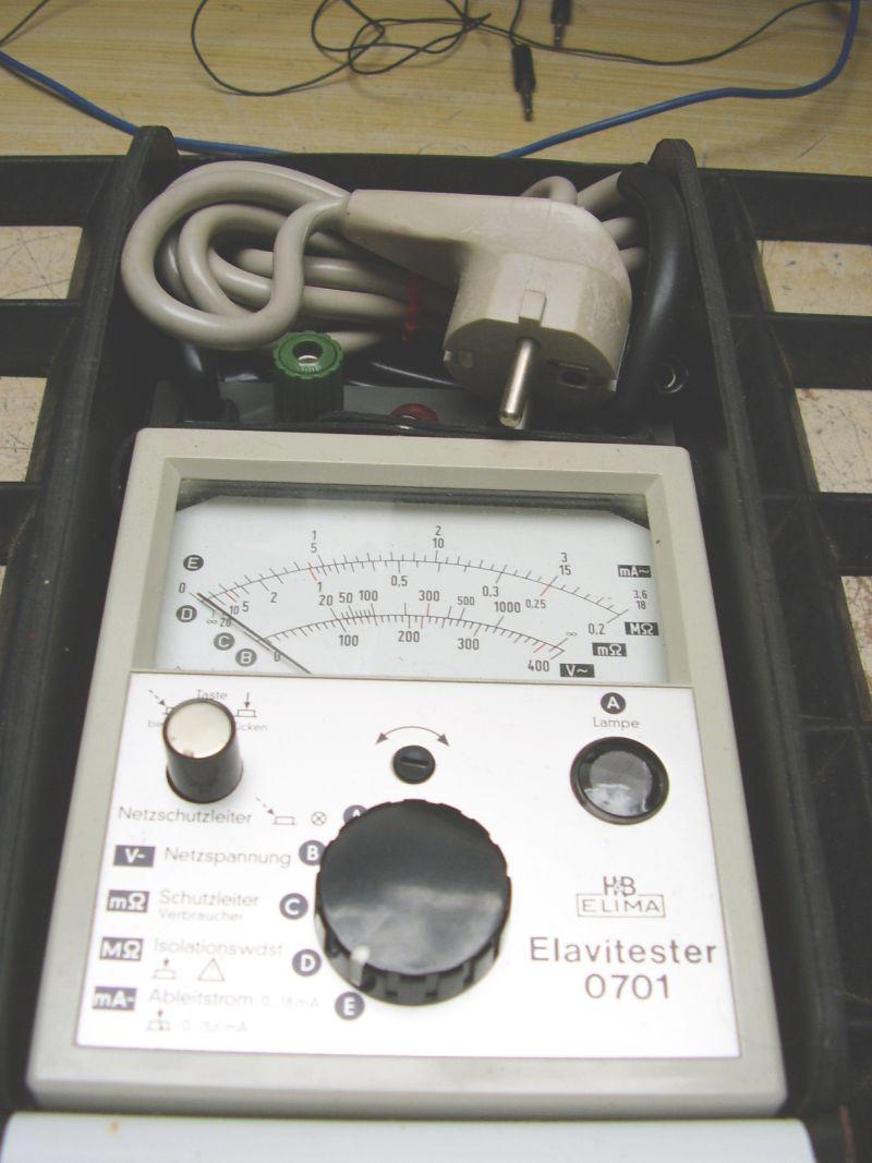

durch einen Zufall bin ich in den Besitz so eines Meßgerätes gekommen. Erst machte mich die Steckdose auf der Rückseite stutzig, bis ich dann die Kurzanleitung innendrin sah.
So richtig kann ich mir keinen Reim drauf machen, sondern habe nur eine grobe Ahnung, was man damit machen kann.
Das Gerät ist zwar eingestaubt, aber dennoch funkelnagelneu, sozusagen NOS, wie man an den originalen Kabelbindern an den Strippen sehen kann:
Hat jemand dazu eine ausführliche Anleitung oder gar Interesse an dem Gerät selber ? So richtig fällt das nicht in meinen "Zuständigkeitsbereich".

Das ist für bewegliche Geräte nach VDE 701. Das heisst man prüft damit Wasserkocher, Toaster oder Stehlampen auf ihre elektrische Sicherheit, vorhandensein des Schutzleiters, Ableitstrom.
Aber auch Bohrmaschinen oder alles was einen Stecker hat.
Die Erdung im Gebäude überprüft man mit anderen Geräten nach VDE 0100/0101.
Gruss Ludwig

das ist mal nützliche Gerät, nachweis von gesunde Isolation von Radio ist auch möglich. (schutzklasse II), falls der Isolationprüfer drin hat.
Ich habe weitaus moderne Metrawatt Secustest SII+ 0751S aus Schrott geretten.
Damit teste ich auch Tektronix nach Schutzklasse I
Was das ist: eine Schutzleiter, Isolation-Tester für Ortsverädnerliche Gerät nach VDE 0701 , daher diese Name

Niederohmigkeit des Schutzleiters,
Isolationswiderstand,
Netzspannung,
Ableitstrom.

Naja, so schlecht finde ich das nicht (ich habe auch so einen VDE0701 Prüfer von Neuberger).
Damit kann man z.B. den Ableitstrom/Isolation vom Netz gegen das Chassis bzw berührbare Metallteile messen. Ich habe seit ca. 5 Jahren so ein Messgerät und seit dem etwa drei Geräte mit schlechter Isolation gefunden.
Solange man an ein Radio nichts anschließt, ist das erstmal nicht so dramatisch, allerdings hatte ich auch mal ein Saja Tonband zur reparatur. Das hat eine Metallabdeckung, die natürlich auch mit dem Chassis verbunden ist. Hier hatte der Trafo massive Isolationsprobleme, hätte ich das nicht gemerkt, hätte es sehr ins Auge gehenkönnen, da man mit der Abdeckung ja zwangsläufig beim Einschalten/Spulenwechseln in Berührung kommt.
Deswegen mein Rat: damit beschäftigen wies funktiniert und jetzt wo das Teil eh da ist, jedes reparierte Gerät (ggf. nachdem es eine gewisse Zeit gelaufen ist) damit prüfen.
