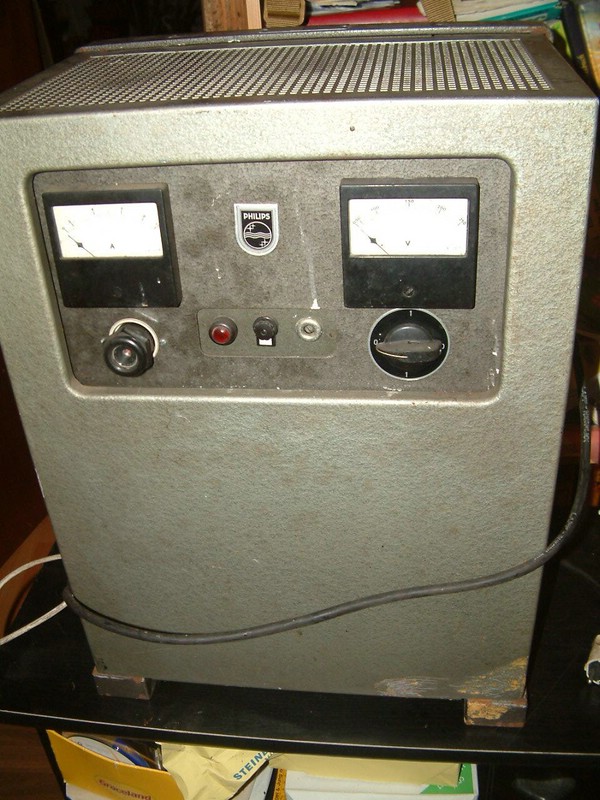

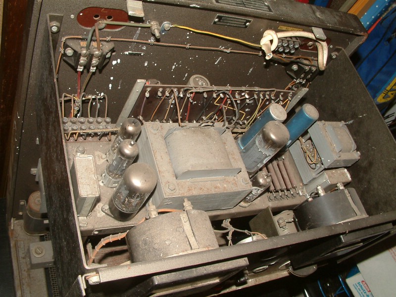

hallo alle,
dieses enorm schwere Gerätchen bekam ich heute. Es wird nun gewaschen und restauriert.
Philips Konstanter Type 7776
Röhren hat es: AZ41, GZ34, 56001, EF80, EL34
Gewicht hat es: auch zwei Personen haben damit noch ein Problem
Eingang: 187 -244V, max. 2,4kW
Ausgang: 220V +/- 0,1% 10A
Damit kann man den Strom für die Radios und Messgeräte bügeln und von jeglichem HF Schmutz befreien.

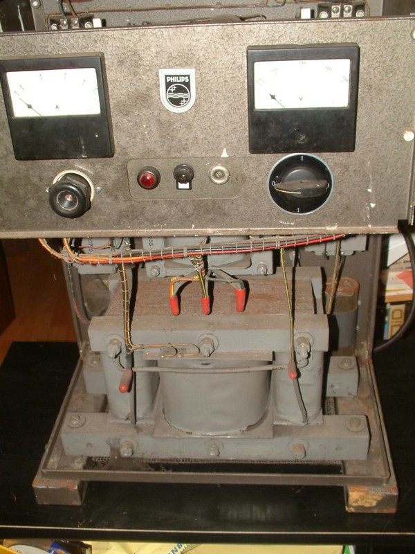

Wahnsinnsteil. :super:
Das Gewicht kann ich gut nachvollziehen. Mein RFT Netzregler mit maximal 7 Ampere Leistung bringt auch schon an die 25 Kilo auf die Waage. Aber dafür bekommt echt noch deutsche Wertarbeit und gute Leistung.
Die Restauration dieses Geräts würde mich echt interessieren. Wie regelt der denn die Spannung? Auch mechanisch mit Stelltrafo und Motor dran? Sieht aber nicht danach aus..

der regelt rein elektronisch, Transduktor.
Transduktor gibt länger als Röhren, hat auch andere Name: Magnetverstärker.

Sage einmal bitte, braucht der Konstanter nicht eine Grundlast, damit er auch bei niedriger Belastung stabil regelt :haeh: Aber tolles Gerät, was du da geangelt hast!

@Herby: Die Grundlast wird wohl die Eigenversorgung sein, der glüht ja ein wenig oben.
@Olldradio: Wenn ich das richtig interpretiere so um 200W, das kann aber abhängig von der Höhe der Eingangsspannung variieren da er ja regelt.

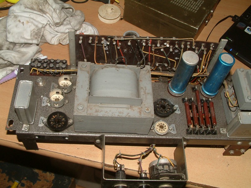

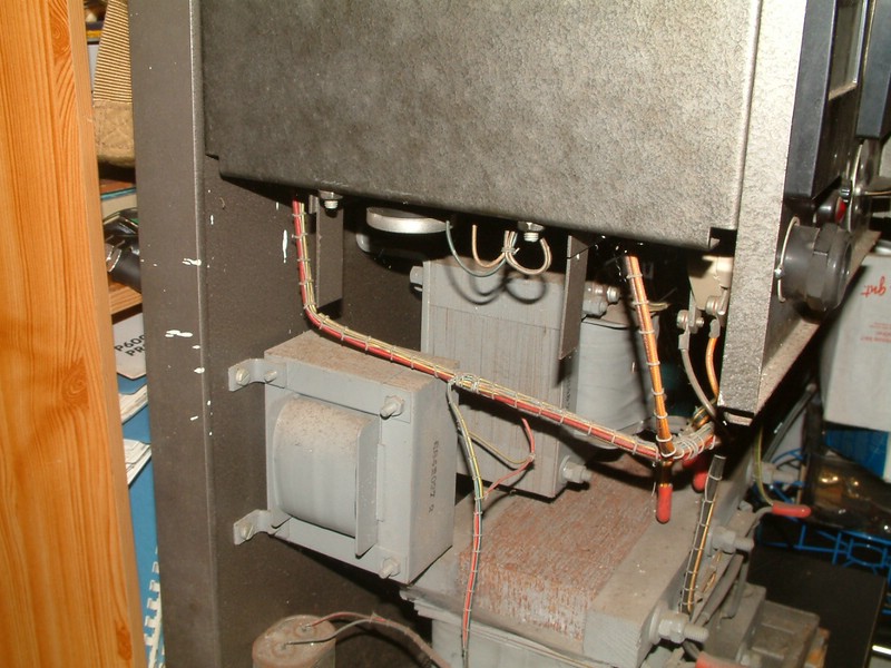

Heute früh mach ich das Controller Chassis raus, sonst ist nicht alles gut zugänglich, dann kommt die große Wäsche :roll:
Da hab ich einiges zu tun, das Gerät ist ein Drecksammler gewesen. Die weiße Wandfarbe geht gottseidank prima ab, der Rest ist Geduldssache.

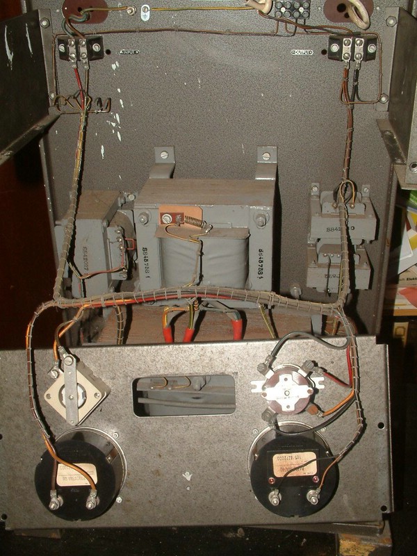

BeitragVerfasst: Sa Feb 02, 2013 19:01
... und weiter gehts...

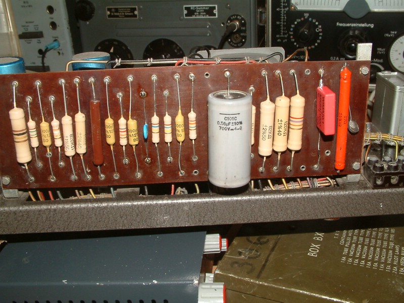

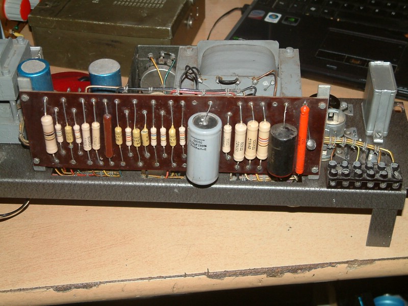

Den schwarzen Teerie kannst du getrost austauschen.
In meinen Philips EL6411 waren wirklich alle aufgeplatzt bzw. gerissen und hatten Isolations und Kapazitätsprobleme :hello:

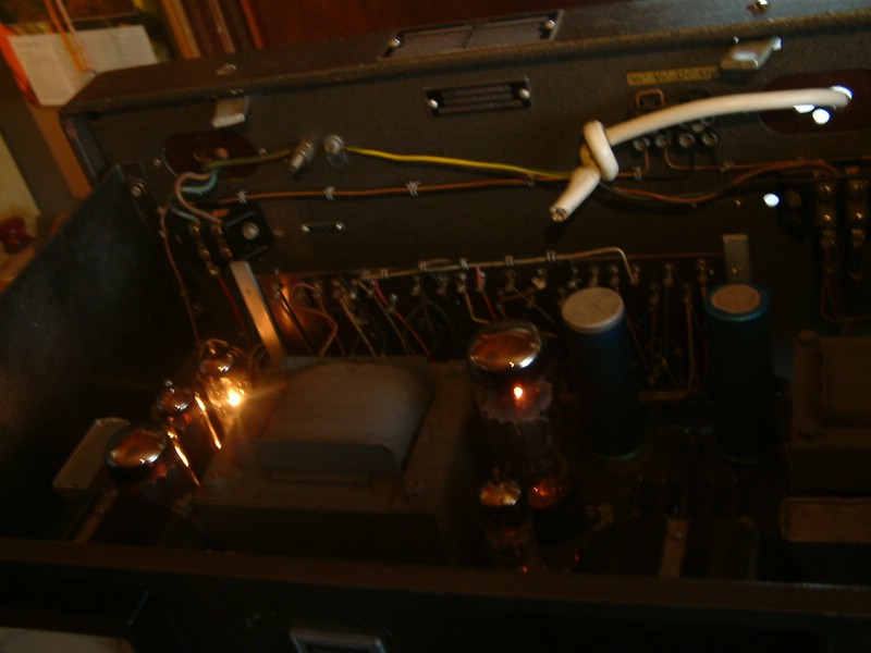

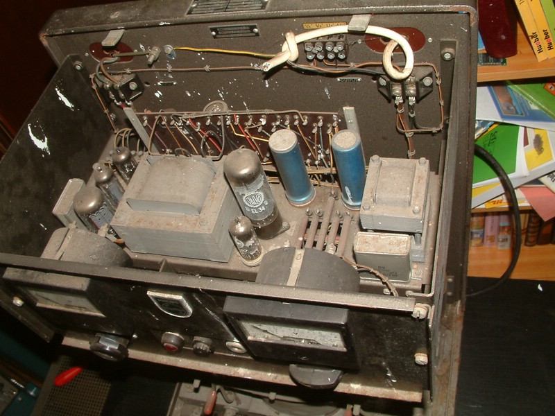

BeitragVerfasst: So Feb 03, 2013 12:15
der kleine blaue und der rote wurden eingebaut. :wink:
es lebt...
Auch das an- und ausschalten eines elektrischen Heizofens brachte ihn nicht dazu die Ausgangsspannung zu ändern, er regelt sehr genau.
Die Trafos wurden ausgebaut, gebürstet und rundherum mit Klarlack versehen.
Die helle Heizung der 56001 ist in Ordnung so, diese spezielle Regeldiodenröhre nutzt ihre eigene Heizung zum regeln ihrer Diodenstrecke.
Leider geht das Voltmetermesswerk nicht, ich werd es nun untersuchen.
BeitragVerfasst: So Feb 03, 2013 13:47
das Messwerk wurde untersucht, Spule hat keinen Durchgang.
