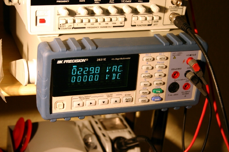

Von Matt habe ich einen Link bekommen. Da wurde ein BK Precision BK-2831E als B-Ware 100% überprüft, Rückläufer eines großen Elektronik Versands für 178,-€ anstatt 355,81€ angeboten. Nach langem überlegen und vergleichen habe ich zugeschlagen. Vielen Dank hierfür nochmals Matt.
Nun es fehlt hier der Messbereich Kapazität, das mich ein wenig davor abgehalten hat dieses zu kaufen. Aber sooooo schlimm ist das nach langer Überlegung jedoch gar nicht mehr.
Es gibt kostengünstige LCR Geräte die das viel besser können. So habe ich bei so einem externen Gerät neben Kapazitäten und Widerständen, die Möglichkeit Induktivitäten zu messen.
Bei dem was ich ja bei diesem Gerät gespart habe, eine sehr gute Alternative zu einer Wollmichlegende Eiersau. Das Tischmultimeter ist dafür bekannt, Fehlbedienungen recht locker weg zu stecken. Bei dem LCR-Messgerät ist quasi eine Fehlbedienung ausgeschlossen, wenn ich nicht gerade einen geladenen Kondensator messe.
So habe ich mit dieser Auswahl, die für mich perfekte Messgerätekombination erstellt.
LCR-Messgerät LCR-300

Juhu, heute angekommen. Das Gerät ist wie neu! Kein Vergleich zum UNi-T UT 803, extrem schnell und klasse das Gerät. Da macht das Arbeiten doppelt Spaß.
