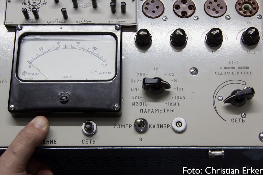

da ich bei einem Freund (Alexander hier im Forum) ein L3-3 antesten durfte, wollte ich schon länger soetwas haben. Dann wurde auf Ebay ein L1-3 angeboten, allerdings die zweite Version, welche schon den Stufenschalter zur Netzregulierung hat und nicht mehr das gigantische Drahtpoti was es zu einem Bratofen machen würde .. ansonsten eben Gleichrichterröhren und Glimmstabis statt Si-Dioden und Zenerdioden.
Leider hat der Paketbote das Paket auf den Balkon geworfen(!) und des Gehäuse hat eine Delle abbekommen:
Die Technik ist allerdings völlig heil wie es scheint. Dazu ein paar weitere Bilder.
Vorwärmen mit der Eichkarte, dies ist nötig da die internen Schaltungen erst mit 250V versorgt werden, wenn eine Trafoanzapfung gewählt wurde:
Währenddessen wird auch mit dem Schalter rechts die Netzspannung einreguliert, so dass der Zeiger auf der Kalibriermarke steht:
Hier habe ich dann die Karte für eine EL34 aufgelegt und gesteckt, sowie bereits die Spannungen eingestellt (Ua = 250V, Ug2 = 250V, Ug1 = -13.5V), die Röhre heizt an, ist aber noch ohne Betriebsspannungen.
NAch dem Schlusstest wird Ia gemessen, es sind 102mA (Sollwert 100mA):
Danach Ig2, es sind 14.2mA (Sollwert 14.9mA):
Die Steilheit trifft sie exakt mit 11mA/V:
Gitterstrom ist fast nicht messbar:
Zum Abschluss noch eine PC86, die ein vor paar Jahren geliehener Emmisionsprüfer mit 90% betitelt hat:
7.4mA statt 12ma Ia:
Steilheit ist auch nur die Hälfte:
Die Gleichrichter und Netzteile:
Das µA-Meter, die Steilheitsmessung:
Christian

Mit den russischen Beschriftungen würde ich allerdings beim Bedienen durcheinander kommen.
Das sieht schlimmer aus, als es ist:
Uc1, Uc2, Ua, Ic1, Ic2, Ia, S ... sind sowieso vollkommen klar.
Der Rest geht auch, 2-3 Worte muss man halt wissen, hat man aber schnell drauf.
ПЛABН: Plano -> Fein (Feineinstellung Heizspannung)
ГPУБO: Grubo -> Grob (Grobeinstellung Heizspannung)
НAKAЛ: Nakal -> Heizung
ПAPAMEPЬI: Parametri -> Parameter (Welchen Wert/Parameter messen)
ИЗОЛЯЦИЯ: Isoljazija -> Isolation (Isolationsprüfung umschalten)
ИЗМЕРЕНИЕ : Ismerenie -> Messung (Wert messen)
СЕТЬ: Setj -> Netz (Netzspannung einschalten/messen)
КАЛИБР: Kalibr -> Kalibrieren (Stellung für Kalibrierung von µA-Meter und Steilheitsmesser)
Jetzt muss ich erstmal ein paar europäische Prüfkarten ausdrucken (von Arthur Rudolph gibts da eine ganze Menge) bzw. erstellen, aber dafür schreibe ich ja nicht umsonst gerade eine Software ;)

ich hab mir viele Röhrenprüfer angesehen, zuerst wollte ich natürlich die gehypten Funke W19 o.ä. .. bis ich festgestellt habe das die nix besonderes sind. Etwas besser sind die großen Neuberger, allerdings sind da die Drahtpotis unheimlich lästig. Wir kennen ja beide jemanden der so eins hat und da regelmäßig drüber flucht ;).
Das TV-7 .. nunja, es ist ein Steilheitsmesser nach dem AC bzw. ungesiebte DC-Verfahren von Hickok. Das ist prinzipiell nicht schlecht, nur liegt der Prüfarbeitspunkt bei vielen Röhren fernab vom Betriebsarbeitspunkt und die recht hohe Ansteuerwechselspannung von glaube 2.5V für das Gitter sind bei vielen Kleinsignaltypen bereits deutliche Übersteuerung. Ich sehe es als brauchbares Prüfgerät an, messen ist meiner Meinung nach etwas anderes.
Das L1-3/3-3 war das einzige Gerät was mich halbwegs überzeugt hat, auch wenns ein paar kleinere Probleme hat, wie die teilweise eingeschränkte Sockelverdrahtung (welche für Röhren mit G2 an Pin 8 [*] entweder die Prüfung in Triodenschaltung, oder einen Sockeladapter verlangt) und die auf 15V begrenzte Heizspannung (bei wenig Laststrom auch 20V). Die großen AVO oder das H&B 55a sind auch toll, aber selten und sauteuer, die AVOs würde ich von der Präzision her eher unter dem L1-3 einordnen, der AVO-Switch für das Pinout ist allerdings zugegebenermaßen genial.
Beim Lx-3 sind ja sämtliche Spannungen außer der Heizspannung elektronisch stabilisiert und die Steilheitsmessung ist die einzig mir bekannte Realisierung (wie es beim 55a gemacht ist weiss ich nicht), welche die Steilheit exakt nach ihrer Definition misst. Der Anodenspannungsregler hat seinen Messteiler HINTER dem Messhunt, so dass die Anodenspannung trotz fließendem Anodenwechselstrom konstant gehalten wird, der Lastwiderstand für die Röhre ist die Ausgangswiderstand des Reglers, der schlimmstenfalls einige Ohm beträgt. Dazu wird die Wechselspannung am Messhunt mit einem selektiven Voltmeter gemessen, hierdurch fallen Brumm und Klirr fast völlig weg. Dies bedeutet, dass eine im Arbeitspunkte eine Tangente an die Kennlinie angelegt wird, also exakt die lehrbuchgemäße Definition der Steilheit einer Röhre. AVO gibt zu, dass ihre Methode schon bei einer 300B zu geringe Werte liefert, da wegen der entstehenden Anodenwechselspannung eine Gegenkopplung über den sehr hohen Durchgriff dieser Röhre entsteht. Das Lx-3 misst selbst eine 6080 mit µ=2 (also Durchgriff 50%) vollkommen korrekt, eine gebrauchte 6080 lieferte mir 6mA/V Anzeige bei 6.5mA/V Sollwert.
