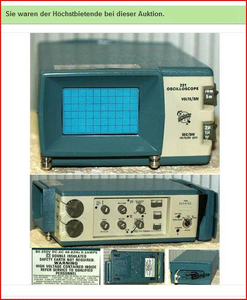

Tek, schnuckelig :wink:

Das Teil mag ja jetzt noch niedlich sein, aber wenn der erwachsen ist. Oben rechts in dem grauen Feld steht ja, wie groß der mal wird.
10x5 meter :shock:

Dieses Kleinchen kann einkanalig bis 5MHz und hat sorgsam kalibrierte Sachen an Bord.
Der Neupreis war damals vierstellig US$. Es ist sehr sammelwürdig und ein guter Helfer für unterwegs.

Hehe, da habe ich auch eine Bruder: 214, der dürfte gleich gross sein.
Akku-Ersatz stammt von RC-Modellbau , 2x 6V NiCd Akkupack.
Bei solcher Minis ist Akku sehr sehr problematisch, wenn der ausläuft, dann ist meist Schrottreif, da der zwischen Elektronik eingebaut wird, einzige Fehlkonstruktion beim diese Modell. Dafür extrem kompakt, kaum grösser als Digitalmultimeter.
Dazu ist ihre Ladeschaltung eine Knaller, der lädt Akku über Kondensator und Gleichrichter direkt an Netz !! Der treibt dann galvanisch getrennte Wandler. Wenn Akku tot ist, dann geht der auch an Netz nicht mehr, da solcher Minis Akku auch als "Elko" und Spannungsregler genutzt wird. Gleiche Tricks beim netzbetriebene Batterieröhren Empfänger mit ihre Heizakku.
Da ist NiCd Pflicht, da der gewissene Überladung verträgt, während NiMh kaum.

hallo alle,
die Untersuchung hat ergeben daß dem kleinen nix fehlt, außer einem frischen Akku.
Er funktioniert tadellos und hat nichtmal Gebrauchsspuren. Tasche hat er auch mit.
Also nicht wirklich was zum restaurieren, Ersatzakku ist schon unterwegs.
Inkl. dem Akku und Post hat er etwa 80 Euro gekostet. Das ist für dieses Modell noch Schnäppchen.
Auslaufschutz: Es ist ratsam den Akkupack mit einer Stretchfolie einzuwickeln, die verhindert im Fall aller Fälle Geräteschäden.
Matt, hast du da 2 Akkupacks im 214? Der 221 hat nur einen.

Ja, 2 stück Akku-pack in 214.
Strechfolie hilft nicht unbedingt, da Säure beim auslaufen auch sogar durch Kabeln fressen und irgendwann erreicht der Leiterplatte. Dazu bitte auch schwarze Plastikstück der akku zusammenhält weiterverwenden, der hat bissel Schutz gegen auslaufen.
beste Gegenmassnahme, nie Akku tiefentladen belassen, am besten teilentladen (kein Witz) liegen lassen.

Ich sehe grad in Manuals, dass 221 doch 2 Akkupack besitzt, laut Schaltplan. Oder ist doch nur eine pack mit 10x A Akku.
 Betreff des Beitrags: Re: ein kleines Schätzchen
BeitragVerfasst: Mo Mai 06, 2013 8:14
stimmt, der zweite kommt erst ans Licht wenn man die obere Platine entfernt.
Also noch einen bestellt ...

nachdem der kleine den zweiten Akku bekommen hat ist alles putzmunter.
Allerdings schleppt er den Punkt sichtbar durch den Rücklauf, also Unblanking ist zu mager, alternativ: HV Verhältnisse stimmen nicht so ganz. Das sollte auch hinzubekommen sein. Wenn er sehr langsam läuft ist der Punkt von rechts gesehen 2 Felder aus, dann taucht er auf (was er nicht darf beim Rücklauf)
Ausdrückliche WARNUNG vor diesem Tek: Den sollten nur Kenner aufmachen, der Zusammenbau ist äußerst schwierig, wenn er dabei einen Kontakt nicht bekommt kann das zu schlimmen Schäden führen.

dazu hat 221 unkonventionelle Strahlabtastung: Bildröhren hat extra Ablenkplatte für Strahlabtastung.
Sozusagen lenkt der beim Rücklauf ausser Bereich (in wirklichkeit verdeckt Elektronenoptik ihm)
Bestensfalls reicht justieren vn R753 "Unblanking" aus, schlimmstensfalls ist eine Transistor oder einer von handvolle Bauteile kaputt. (Q754 etc)
