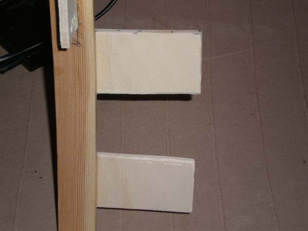

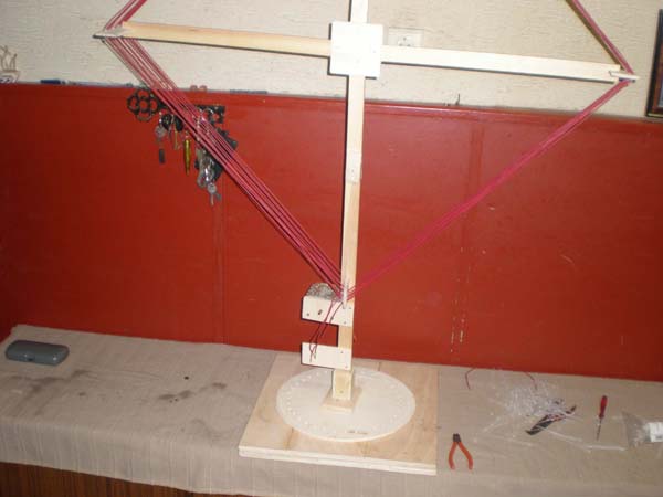

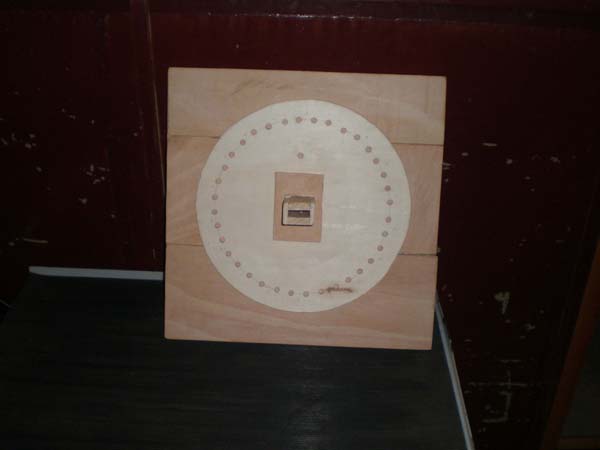

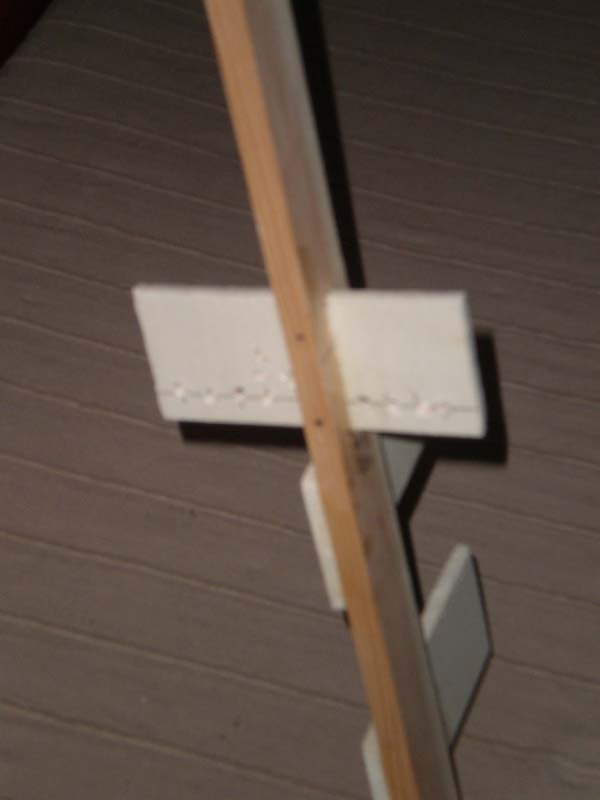

ich bin beim Bau einer Rahmenantenne. Bauanleitung ist von hier: http://www.hobby-bastelecke.de/projekte ... ntenne.htm
Mein Aufbau ist ähnlich wie hier: http://www.jogis-roehrenbude.de/Detektor/Rahant-Det.htm

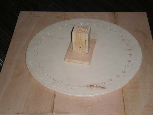

Ich habe die Antenne drehbar aufgebaut.
http://www.jogis-roehrenbude.de/Diverse ... ateurs.pdf
Seite 93 und folgende sind Rahmenantennen beschrieben,
Die fünffache Drahtlänge der Antenne ist die Eigenwelle, bei einer Kantenlänge von einem Meter und 9 Windungen ist die Eigenwelle 200m.
10Wdg. X 4m X 5 = 160m
Die Empfangswelle ist die dreifache Eigenwelle.
160m X 3 = 480m
Die Empfangsfrequenz ist Lichtgeschwindigkeit durch Empfangswelle.
300000Km / 600m = 625Khz
Nun Beispiel mit fünf Windungen:
5Wdg. X 4m X 5 = 100m
100m X 3 = 300m
300000Km / 300m = 1000Khz
Das heißt wenn ich wenige Windungen nehme erhöht sich die Empfangsfrequenz.

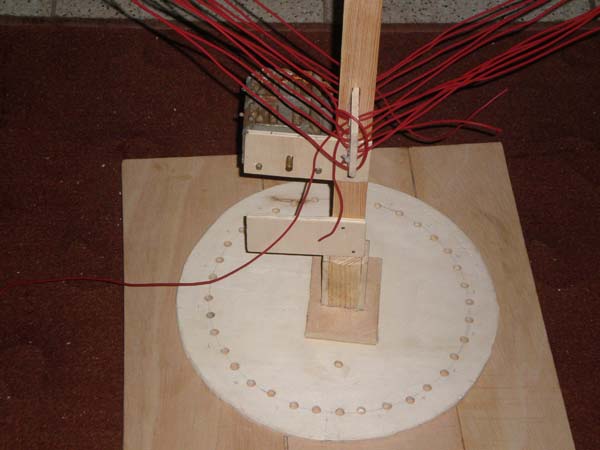

Frage: Seite 95 heißt es die Windungen aus schalten, geht auch eine Anzapfung der Spule??
Eine Koppelwindung habe ich eingeplant.
Mein Drehkondensator hat 2 X 500pF hier kann ich ja noch Kondensatoren parallel schalten.
Frage Welche Kapazität nehme ich von den Kondensatoren??
Hier meine Bilder:

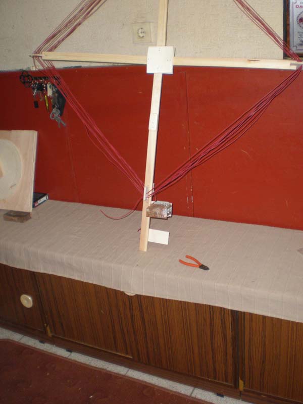

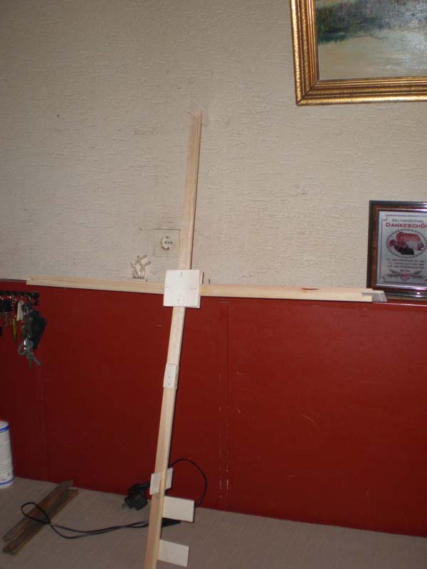

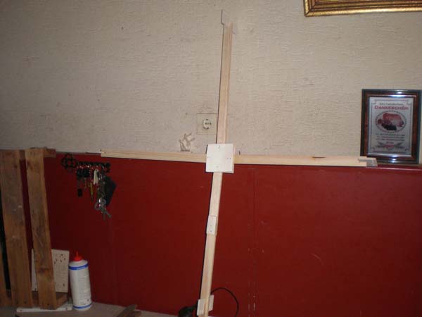

es geht weiter.
Nun fehlt noch der Verstärker und Feldanzeige.

find ich genial daß du den alten Klassiker baust:-)
Abgriffe zum umschaltern sind erlaubt ung gängige Praxis, dann setz den Drehschalter aber direkt an die Wicklung, vermeide lange Zuleitungen.
Zu Drehko...
Es ist hilfrich sich einen Parallelkreis so vorzustellen:
jede Spule ist ein Widerstand der bei steigender Frequenz zunimmt.
jeder Kondensator bildet einen Wiederstand, der bei steigender Frequenz abnimmt.
Schaltest du nun beide parallel gibt es nur eine Frequenz, bei der der Gesammtwiderstand der Anordnung am höchsten ist, das sei die Resonanzfrequenz.
Diese Beschreibung stellt nur eine vereinfachte Hilfe da um das zu versehen:-)
Daraus resultiert, daß die Spule wie auch der Kondensator richtig dimensioniert sein wollen, andernfalls wird dein Kreis im Resonanzbereich keinen so hohen Widerstand bilden können da eines der beiden zu niederohmig wirkt.
Den Widerstand des Kreises nennen wir Kreisgüte :-) Je höher er wirkt, desto besser.
Ein C von mehr als 1000pF ist imho überdimensioniert, es sei denn du willst LW oder VLF empfangen.
Wenn du mit den 1000pF keine Resonanz in der LW findest sondern oberhalb davon dann vergrößer deine Spule.
bei MW sollten 500pF gut gewählt sein, und je höher die Frequenz desto weniger L und C
keine Scheu vor Experimenten.
Erfahrungen zeigen daß viel L mit wenig C höhere Kreisgüten bildet als umgekehrt.
Bei Kreisen hoher Güte sollte man hochohmig abgreifen um sie nicht zusehr zu bedämpfen. Wenn der Eingang des Empfängers zu sehr belastet kann es vorteilhaft sein nur ein Teil auszukoppeln, über einen Abgriff. Das gibt zwar weniger Signalspannung, dafür aber niederohmiger, d.h. der Kreis behält seine Güte.

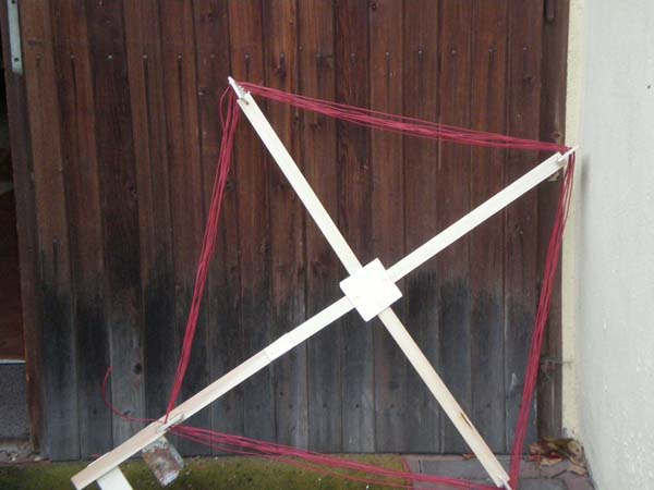

Meine hat 108 x 108 cm(senk und Waagerechte Latten) mit 8 Windungen 0,8 mm CuL Draht.(Inclusive Staub... :shock: ) Damit bin ich sehr zufrieden, aber noch besser ist man nehme: 45 x 0,07 Litze.
UND: der untere Teil der Rahmenantenne etwa 10-15 cm HÖHER stellen als der Boden (Halter)

kurze Frage dazu noch.
Ich baue mir eine weitere Rahnebantenne aber mit drei Enzelwicklungen und einer Koppelwicklung.
Soll ich nur Kondensatoren zuschalten in Reihe oder parallel um die Frequnz zu erweitern oder auch Spulen nutzen.
