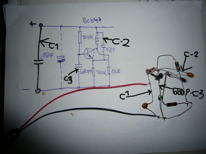

Ein kleiner Bastel Testsender für UKW mit BC 547 Transistor.
Mit 9 Volt Betriebsspannung
Von links nach rechts: 15 Pf C dann sollte ein 1000µF Elko Paralell dazu um auf etwa 97 MhZ zu kommen.
von Plus auf Basis kommt ein 100 Kilo Widerstand. Ein C mit 680 Pf von Basis auf minus.
Die Spule aus 3 Windungen CuL Draht etwa 5 -6mm Durchmesser- kommt zwischen plus und Collektor.
Vom Emitter nach minus ein 100 R Widerstand.
Von Von minus nach Collektor ein 100R Widenstand
Von Emitter nach Spule (Plus Seite) ein C mit 15 pf
Für den Bereich 96 -97 MHz könnte ein 220 Pf an das ende ( ganz nach rechts )von plus nach minus sowie ein Elko (Probieren)
Das ganze dauer nur 10 Minuten. Funktioniert in Unmittelbarer nähe des Radios.Mit der "Standard" Schaltung lag ich bei 83,3 MHz.

SCHALTUNG ist nach einigen Meinungen Falsch. BITTE BEACHTEN:

...eine für mich ungewöhnliche Schaltung, aber wenn Du sie aufgebaut hast, und sie geht, dann bist Du ein Praktiker.
Beim Praktiker geht alles, er weiß aber nicht, warum. :mrgreen:
Beim Theoretiker müßte die Schaltung eigentlich gehen, tut sie aber nicht. :cry:
Meine Schaltung sieht so aus (für einen npn-Transistor):
Schwingkreis bauen, 5 Wdg und Trimmer 2...8pF, das eine Ende des Schwingkreises an +
das andere Ende des Schwingkreises an Kollektor
vom Kollektor zum Emitter ein C 5pF
vom Emitter nach minus einen 470 Ohm
von Basis nach Masse (minus) einen Kondensator 1nF
ein Poti von 47kOhm von + nach -
Schleifer dieses Potis an einen 4,7kOhm, das andere Ende dieses Wid. an die Basis
von + nach - einen Elko 10µF parallel mit 10nF
(klassische Basisschaltung)
Inbetriebnahme: Potischleifer erst an das Minus-Ende drehen, danach Betriebsspannung einschalten.
Poti langsam nach + drehen, den Schwingungseinsatz sieht man an der Stromaufnahme, die sich plötzlich ändert. Mit dem Trimmer die Frequenz einstellen, man kann auch die Wicklungen der Spule auseinanderziehen oder zusammendrücken.

Herzlichen Glückwunsch :fete: , Georg! Du hast eine neue Oszillatorschaltung erfunden, den Georg-Oszillator! :D :D
Zum Unterschied zwischen Theorie und Praxis:
Praktisch - nach dem Foto - ist der 15pF-Kondensator am Emitter mit dem Kollektor verbunden, nicht mit 9V wie im Schaltplan. Und der BC547 ist ein npn-Transistor.
Aber auch nach der Korrektur dürfte die Schaltung bei dieser Dimensionierung theoretisch nicht schwingen. Wahrscheinlich enthält der praktische Aufbau noch Impedanzen, die im Schaltplan nicht eingetragen sind, wie Innenwiderstand der Spannungsquelle, Leitungsinduktivität, Parallelkapazität der Spule und Leitungskapazitäten.
Denkt man sich den Widerstand am Kollektor weg und dimensioniert ein paar Bauteile anders, geht die Schaltung wohl als Colpitts-Oszillator in Bassisschaltung durch.

Bosk Veld hat geschrieben:
Na dann schau noch mal - Ich denke, Du bist auch ein Theoretiker......
Zum Transistor,: das ist richtig.

Auf dem Foto geht doch der obere Anschluß von C2 an den Kollektor, also an den rechten Anschluß der Spule. Oder?

hallo liebe HF Freunde,
in Georgs Plan hat sich leider was eingeschlichen. Ich fass mich kurz...
Wenn man E und C vom Transistor verbindet schwingt nurnoch die Batterie :mrgreen:
zur Praxis.
Baut ihn bitte mal so auf:
1. der 15pF parallel zum Elko wird ersatzlos gestrichen.
2. der 100k von plus zur Basis bekommt einen weiteren 100k von der Basis nach Masse, also parallel zum 680pF.
3. Der 100 ohm bleibt.
4. von E nach C bitte ein 5pF
5. von C nach plus kommt ein trimmer, 12 bis 20pF, parallel eine Luftspule innen d =5mm, 4 Windungen versilberter Schaltdraht. Die bekommt eine Anzapfung bei einer Wdg. von plus, selbige über einen 47pF zur Antenne.
Vom oberen Punkt, plus, der Spule ein 10nF gegen Masse, bitte kurze Zuleitungen denn bei UKW ist jedes cm Draht eine Spule.
6. an der Basis darf nun über einen 47nF Ton eingekoppelt werden, der soll im Radio laut zu hören sein.
viel Spaß

BC547, 548, 549
von unten auf die Drähte geschaut, also Lötseite, mit Rundung oben,
von links nach rechts: E B C

Ist die Schaltung wirklich richtig gezeichnet?
Die hier sieht so ähnlich aus:
http://www.ferromel.de/tronic_332.htm
Allerdings ist es auch gut möglich, dass Georgs Schaltung, warum auch immer, trotzdem irgendwie schwingt.
Einen kleinen Keramikkondensator an den +/- 9V halte ich im übrigen für sehr sinnvoll, da er die HF auf der Betriebsspanung kurzschließt. Das sorgt dafür, das die HF nicht über die Spannungsquelle unkontrolliert "versickert" oder sich ausbreitet.

Für mich stimmt Georgs Plan und Foto der Schaltung nicht überein.
Außerdem wird unnötig viel Strom verbraucht, weil die Spule mit 100Ohm in Reihe an 9 Volt Spannung liegt.
Das der aufgebaute Drahtigel funktioniert, glaube ich gerne.
Das Schaltbild funktioniert jedoch nicht.

Auf jeden Fall ist C2 falsch gezeichnet. Eigentlich müsste er auf den Kollektor gehen, statt auf +9V. So sieht es auch auf dem Foto aus.
