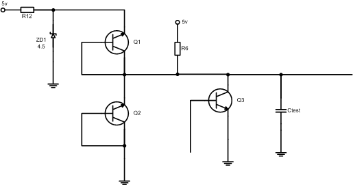

 Betreff des Beitrags: mal was zum knobeln
BeitragVerfasst: Di Dez 31, 2013 16:41
die Aufgabe der beiden linken Transistoren ist ... :?:

Martin hat grade die Schaltung des Flux-Kompensators veröffentlicht :shock:

... Martin, fehlt da nicht noch was?
Q2 wird doch da niemals leitend (?)

Q1 und Q2 sind in dieser Schaltung Dioden mit 3 "Beinen",warum nicht?

...beim NPN-Transistor muss doch die Basis positiver als der Emitter sein, sonst kann er nicht aufsteuern. Dies geht aber hier nicht. =nutzlos, oder sehe ich das falsch, sind doch nur positive Spannungen da.

ich seh schon gute Ansätze :-)
hallo charly, ich geb nen Tip: T1 und T2 sind bezogen auf T3 verkehrtrum eingebaut.

Basis von Q2 liegt auf Masse. Emitter muss negativ werden, damit Q2 aufsteuert, wo soll die neg.
Spannung herkommen?

von rechts

...dann sind es "Begrenzer".

Q2 könnte ein Verpolschutz sein, falls beim rechten "5V" eine negative Spannung eingespeist wird. Q1 und ZD1 bilden zusammen mit R6 einen Parallelregler (Bypass-Regler) zur Spannungs-Begrenzung und Stabilisierung.
Unklar ist mir, welchen Sinn der linke mit "5V" bezeichnete Anschluß haben soll.

HVR4000er hat geschrieben:
wie soll Q1 regeln?

knobeln :wink:
die beiden Widerstände sind an Versorgung, +5V angeschlossen.
an der Z-Diode wird eine stabilisierte Spannung von 4,5V bereitgestellt, d.h. Emitter von Q1 ist negativer als +5V.

wie soll Q1 regeln?
Q1 kann man als Diode sehen, mit der die Z-Diode um ca. 0,5V aufgestockt wird.
Im Normalbetrieb wird sich Q1 an der Grenze zur B-E-Schwellenspannung befinden. Vielleicht soll er den Temperaturkoeffizienten der Z-Diode kompensieren?
Frage: Soll der Leckstrom von Q2 eine Rolle spielen? Ich weiß ja nicht wie hochohmig die Schaltung ist.
Im Normalbetrieb wird sich Q1 an der Grenze zur B-E-Schwellenspannung befinden. Vielleicht soll er den Temperaturkoeffizienten der Z-Diode kompensieren?.
wenn der die Z-Diode aufstocken sollte dann wäre das bei voll leitender Strecke ein Spannungsabfall von ca 0,55V.
Zusammen mit den 4,5V wären das 5,05V, also mehr als an Versorgung verfügbar ist. Zudem müßte Q1 dann in Serie mit der Z-Diode sitzen.
Er sitzt aber hinter der Verbindung Z-Diode-R, somit reduziert er die Z-Spannung in Richtung folgende um etwa ein halbes V?
Q1 ist ein Begrenzer dessen Bezugspunkt für seine Schwellspannung mit der Z-Diode etwa um den Betrag dr Schwellspannung verschoben worden ist. Er schwillt sozusagen schon bei viel weniger. Ähnliches findet man in Pseudo-Detektorradios wo die Diode eine Vorspannung bekommt damit sie sehr kleine Signale passieren läßt.
Der Q2 ist ein Verpolschutz, ja. Es handelt sich hier um ein Testgerät für Kondensatoren. Der Q3 ist zum entladen von Test-C vorgesehen.
Und von rechts kommt ein Testsignal irgendwelcher Art auf den Test-C :)
Ihr habt auf jeden Fall Recht, die beiden Transistoren sind hier Begrenzer, bzw. Begrenzerdioden.
