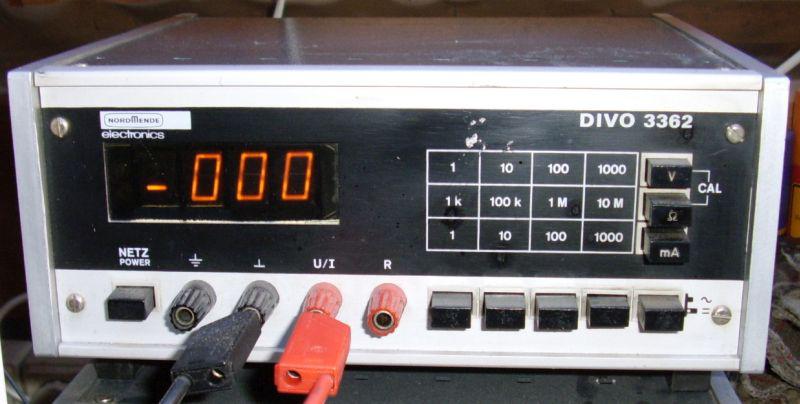

Ich habe seit Jahren dieses hier in Betrieb, es ist auch schon 40 Jahre alt:
Es lief mir umsonst bei einer Werkstattauflösung zu, ein Bekannter hat es kalibriert, jetzt freue ich mich an der guten Ablesbarkeit.
