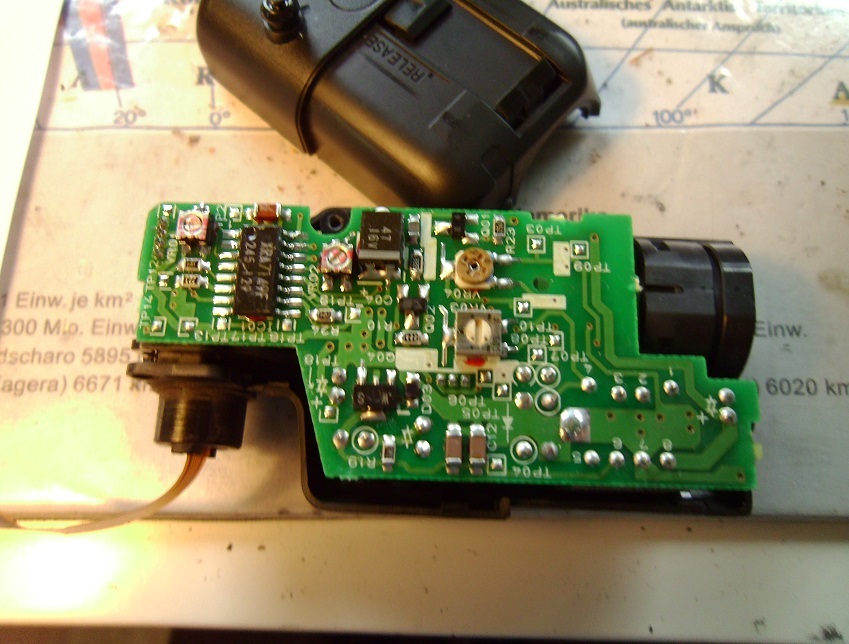

Hallo Zusammen!

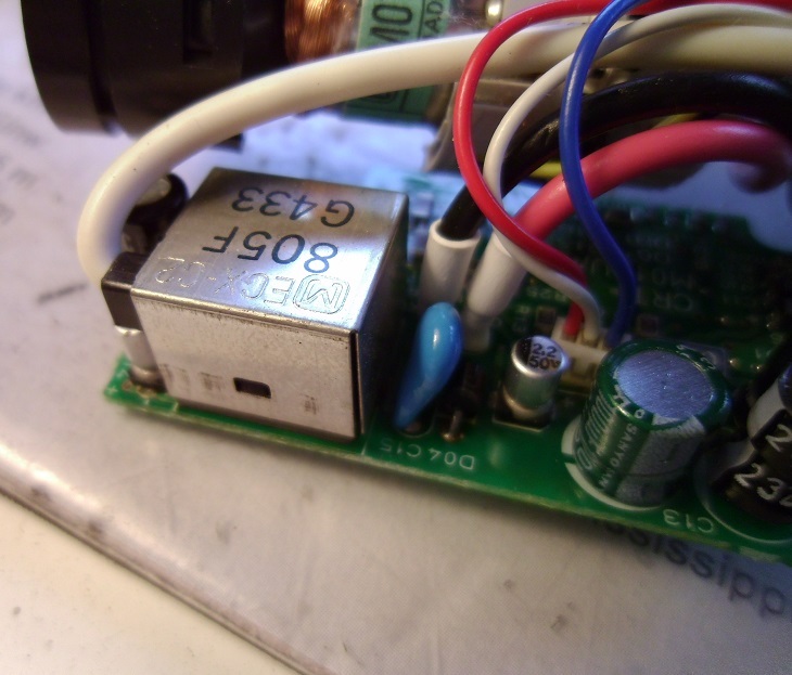

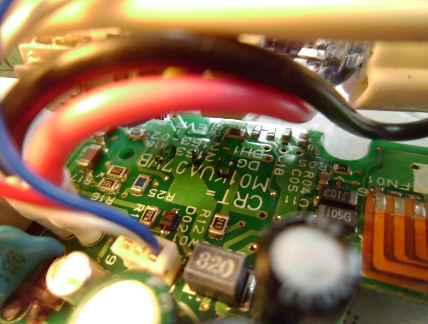

Ich habe dieses kleine schnuckelige Teil in meiner Bastelkiste gefunden. Kann man die Kiste irgendwie dazu bringen wieder etwas anzuzeigen? Hat jmd. eine Idee, wie die Belegung der Anschlusskontakte sein könnte?
Hochspannungsversorgung, etc. scheint ja alles on Board zu sein. Wenn mir jmd einen Canon Produktkatalog von 93' zeigt, kann ich sogar sagen, von welcher Kamera das Teil stammt. So weiß ich es aber leider nicht mehr......
Lukas

Sowas hab ich auch :mrgreen:
Was ist da für ein IC drauf? Man könnte versuchen ein Datenblatt zu finden, die Anschlussbelegung zurückverfolgen und daraus auf die Pinbelegung schließen.
Soweit ich das erkennen kann, könnte es ein BA7149F sein.

Es könnten da durchaus Möglichkeiten per "intuitives Experimentieren" erarbeitet werden.
Das erste, was man herausfinden muss, ist der Betriebsspannungsanschluss und die Höhe der Betriebsspannung - anfangen würde ich aus dem Bauch heraus zunächst mit 5Volt. Das wäre die Grundvoraussetzung.
Der Rest, wie Video-Eingang, ggf. getrennte Eingänge für Vertikal- und Horizontalsynchronisation kann man mit etwas Geduld, passendem Equipment (Bildmustergenerator, Scope) und viiiiiiiel Gespür für Elektronik meist herausfinden.

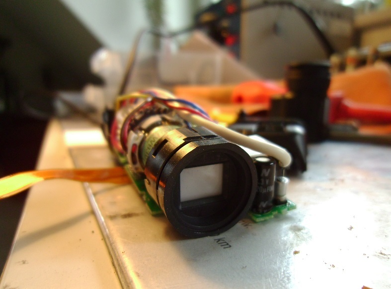

im Elektronikforum hat jemand mit so einem Ding ein Oszi gebastelt.
Eines der genialsten Basteloszis die ich bislang gesehen habe.
Es hat auch einen Videoeingang. Matt weiss auch welches ich meine...
Den solltet ihr mal konsultieren, dann klappt das :bier:
Das sind Sucher von Videokameras.

Das ließe sich ja einigermaßen einfach realisieren lassen. Horizontal und Vertikalablenkung anzusteuern dürfte ja kein großes Problem darstellen.
Martin hat geschrieben:
Ich weiß. Ich weiß leider nur noch die Marke der alten HI8 Kamera aus der das Teil stammt, nämlich Canon. Im Plastik steht Baujahr 93. Sonst hätte man über die Kamerabez. vielleicht das Service Manual finden können.
EDIT: @Martin: Meist du dieses Teil?:http://forum.electronicwerkstatt.de/phpBB/Projekte_im_Selbstbau/mini_oszilloskop-t83870f34_bs0.html
Dann mach ich ne Rolle rückwärts, denn so bekomme ich das niemals hin! Respekt :super:

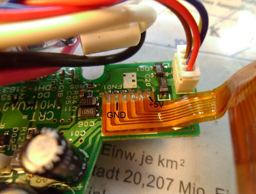

So, ich habe jetzt scheinbar die Anschlüsse für den Strom herausgefunden:
Denn wenn ich es so anschließe fängt es an zu fiepen und ich bekomme das hier:
