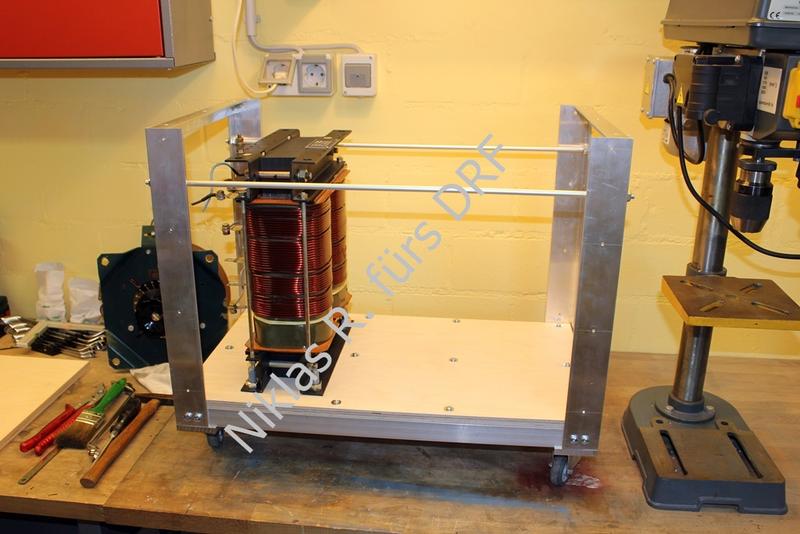

Ich bin unerwartet in den Besitz eines riesen Trenntrafos (20A Ausgangsstrom) und eines Stelltrafos (30A Ausgangsstrom) gekommen.
Da dachte ich, da kann man bestimmt was tolles draus bauen. Kleine Schwierigkeit, der Trenntrafo wiegt 45kg und der Stelltrafo 20kg. Es musste also ein Tragegestell auf Rollen gebaut werden. Also habe ich ein bisschen gerechnet und dann Aluprofile im Internet bestellt und im Baumarkt Rollen und zwei Multiplexplatten.
Das Grundgestell:
Nach einigen Arbeitsstunden:
Dann nach weiteren vielen Arbeitsstunden das komplett fertig verdrahtete Gerät. Die Platinen stellen eine Steuerung für die Einschaltstrombegrenzung dar. Alles selbst geplant, gelayoutet, geätzt und bestückt.
Tada, das fertige Gerät. Es sind zwar noch fünf Ampere mehr drin, aber ich hab mittels Sicherung den Ausgangsstrom erstmal bis 15 Ampere begrenzt. Das Teil liefert also jetzt 0 bis 260V bei erstmal 15 Ampere. Die Stromaufnahme beträgt dabei schon um die 20 Ampere. Es fehlt nur noch die Beschriftung. Leider war das Band im Beschriftungsgerät leer.

Warum aber, hast du den Stelltrafo hängend befestigt, hat das einen bestimmten Grund ?

Danke für euer Lob. :danke: Ich habe auch versucht bei so einem "Monstergerät", sowohl an Gewicht als auch an Leistung, alles so professionell wie nur möglich zu gestalten. Also habe ich mir Geräte aus der Industrie zum Vorbild genommen. Das heißt, Kabelschuhe und eine vernünftige Platine für die Steuerung ist ein muss. Das Holz ist zwar nicht ganz professionell, aber Aluplatten in der entsprechenden Dicke, waren mir dann doch etwas zu teuer. So sieht das aber denke ich mal auch recht hübsch aus. Die noch sichtbare Platte habe ich mit Klarlack lackiert, damit ist sie noch etwas unempfindlicher gegen Schmutz zu Beispiel. Die Seitenverkleidung ist aus 1mm (die Front mit den Einbaugeräten 2mm) dicken eloxierten Aluplatten.
Klar, drei sogar. Einmal das Gewicht: Es war erst senkrecht angedacht. Aber da ja der Trafo 20kg wiegt, wusste ich nicht so wirklich, wie ich das realisieren soll eine stabile Befestigung aus Alu zu bauen, ohne damit es gleich sehr klotzig aussieht. Der zweite Grund: Es stellte sich heraus das der Trafo im senkrechten Betrieb nicht in der Position bleibt, wo man ihn hingestellt hat, was ja eher ungünstig ist. Durch die Kohlerollen ist das ganze recht leichtgängig und auf der gegenüberliegenden Seite des Abgriffs ist noch eine Drossel angebracht, durch ihr Gewicht verrutscht das dann auch. Dritter Grund: In dem Gerät wo er drin war, war er auch hängend befestigt, also warum nicht wieder? Und wie Paulchen schrieb, im Sitzen lässt sich das Besser bedienen, wenn das Gerät erstmal auf dem Boden steht.
