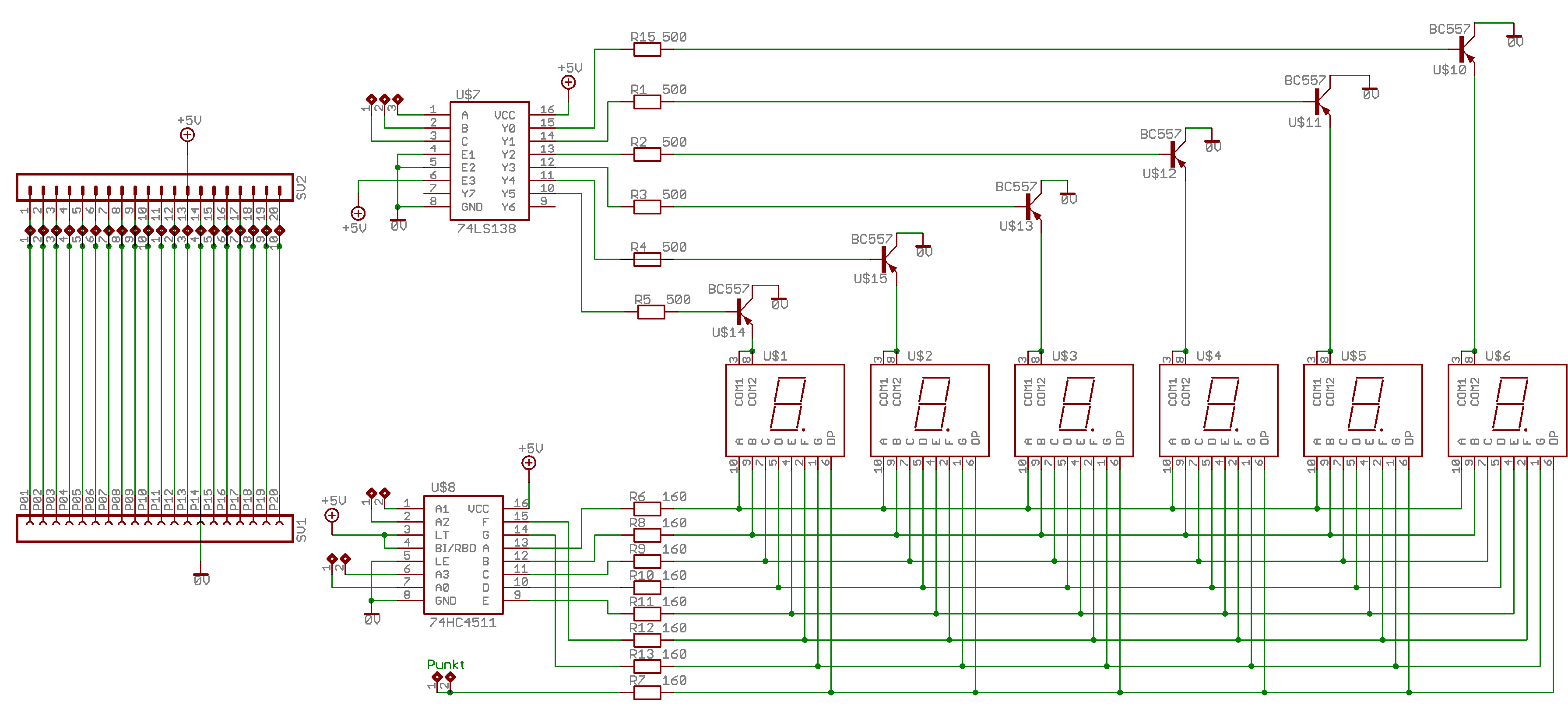

Anzeige: LED, Stellen: 2,Gemeinsam: Kathode, Multiplexbetrieb denke ja.
Ich habe im Internet schon dazu gesucht und grade etwas passendes gefunden. Wohl grade erst eingestellt. Würde das gehen? http://www.mikrocontroller.net/attachment/101984/techb_schaltplan-my7-segment-add-on.png. Ich habe vorher schon mal gesucht, aber nur Schaltpläne mit einem IC, den es nicht mehr gibt.

Funktionieren wird die Schaltung sicherlich...
Aber weist Du, dass das sozusagen nur eine "Treiberschaltung" für die Displays ist? Wirklich sinnvoll lässte die sich nur in Verbindung mit einem Microprozessor (oder einem anderen passenden IC) benutzen.
Auch wenn es natürlich sehr viele Möglichkeiten gibt, hätte ich an sowas in der Richtung gedacht:
http://bwir.de/technik/digitaluhr
http://www.electro-tech-online.com/thre ... ics.25628/
