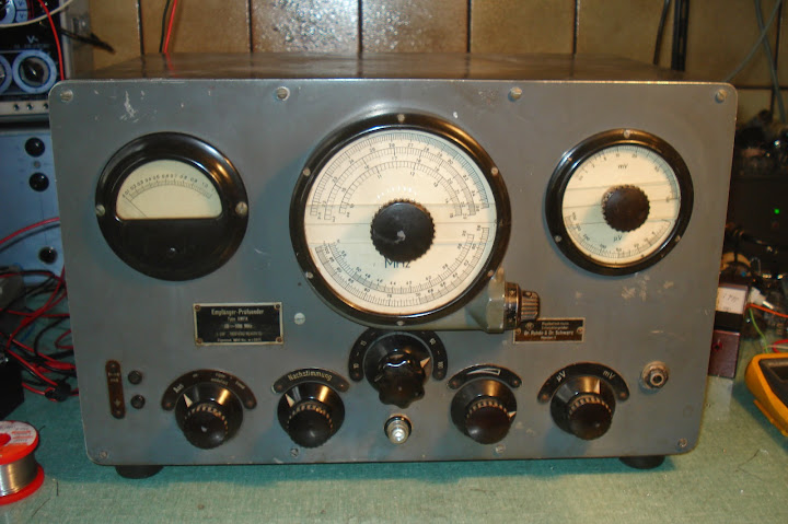

Auf dem letzten DRF Treffen sah ich mich "gezwungen" diesen schönen Messsender bei Henning zu kaufen:
Das gute Stück ist von 1947 und geht von 10MHz bis 100MHz. Also die perfekte Erweiterung für meinen R&S SMF, der geht von 100kHz bis 10MHz.
Bestückt ist er u.a. mit zwei RD12Ta.
