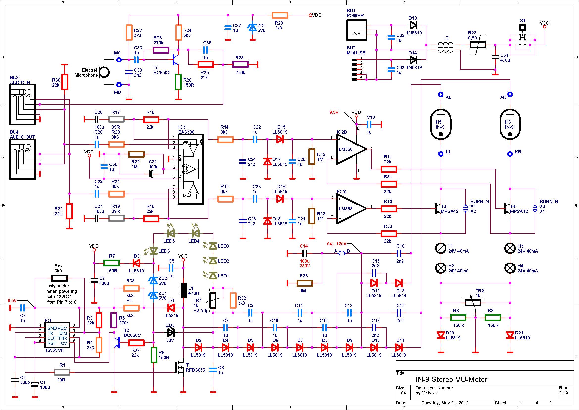

Hier hab ich mal nen Schaltplan für Stereo gefunden:
http://www.tubeclockdb.com/media/kunena ... VU-Met.jpg
Wäre der Ok? (Für Stereo)
Ja, der ist prima! Und was siehst du da? Mikroprozessoren? Nein, Operationsverstärker und Transistoren.

Hab mich mich etwas mit dem Schaltplan befasst und ein paar Sachen heraus genommen.
Da hab ich auch schon paar Fragen.
Ist er noch so ok?:
http://s7.directupload.net/images/141128/hcq563mi.jpg
Bei den grünen Feilen ist VCC eingezeichnet, die 2 Punkte werden verbunden?
Bei dem orangenen Feil steht VDD, wo muss diese angeschlossen werden?
Bei dem blauen Feil sind 4 Leuchtmittel eingezeichnet, die braucht man ja nicht unbedingt oder?
Wenn man die weg lässt, reicht wenn man nur die Dioden da stehen lässt?
Dankeschön
:hello:

zu Deinen Fragen bzgl. Spannungsversorgung: Ja! Die Teile werden jeweils miteinander verbunden.
Bzgl. der Lämpchen steht alles in dem von mir verlinkten Thread, aus dem übrigens auch der von Dir später "gefundene" Schaltplan stammt... :-) Die Lämpchen dienen, so der Verfasser, einem annähernd logarithmischen Verlauf des Leuchtbalkens. Aus eigenen Versuchen kann ich Dir nur raten, das so zu bauen. An einem linearen Verlauf wirst Du wenig Freud haben, da bei mässiger Lautstärke kaum Aussteuerung zu sehen ist. ALLE Aussteuerungsinstrumente von Tonbändern, Tapedecks etc. funktionieren logarithmisch.
