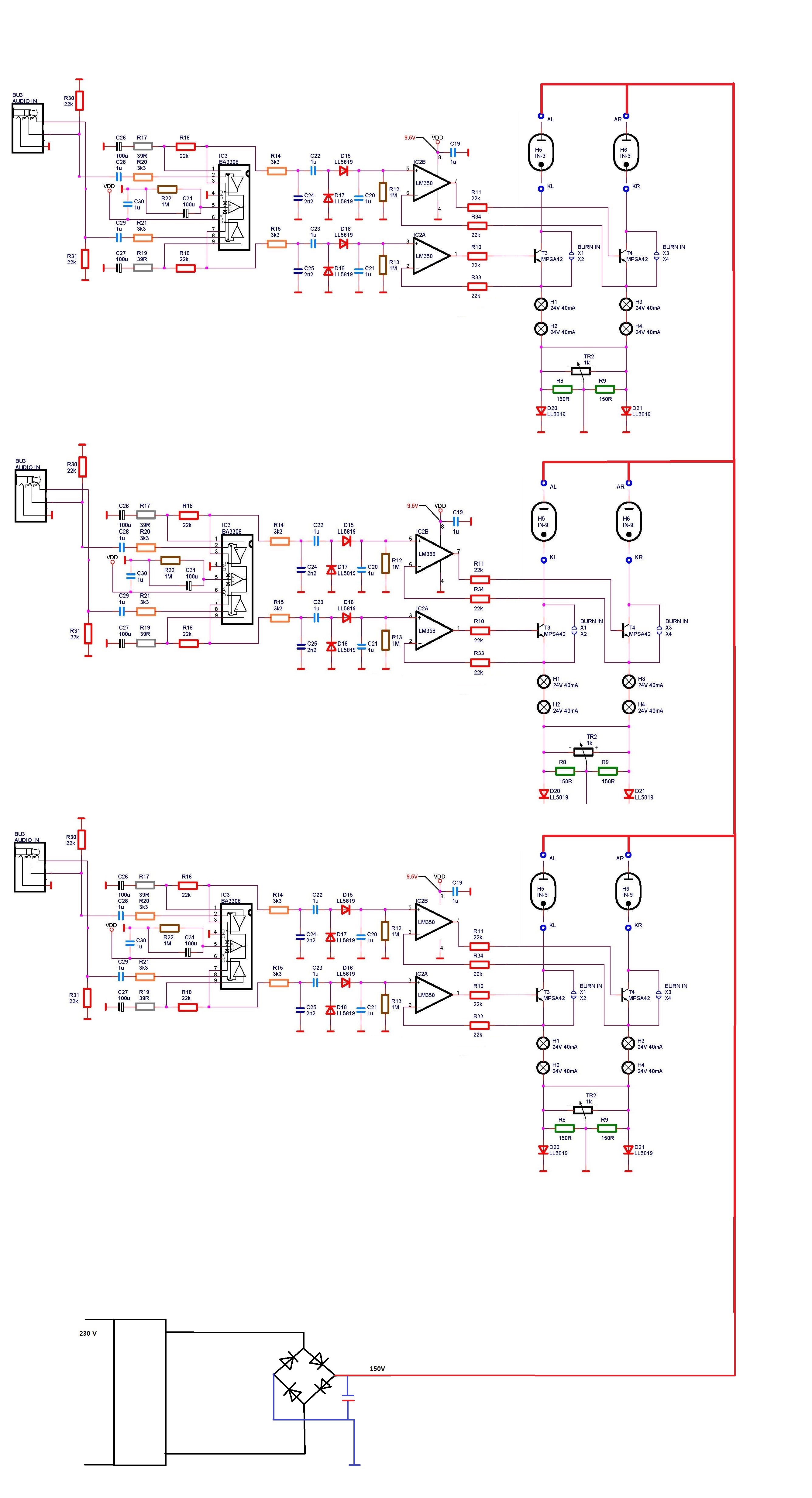

hab da ne Frage ist das normal das die Spannung abfällt wenn Verbraucher
angeschlossen werden?
Die Versorgung ist auf 150V Spannung eingestellt, bei 6 Röhren
ist auf einmal nur 130V noch da.
Wie kann man den die 150V stabilisieren (sagt man es so dazu)?
Danke für die Tipps.

vielen dank für die vielen Antworten.
Es geht um den VU-Meter mit IN-9 Röhren.
Schaltplan sieht ungefähr so aus:
http://fs1.directupload.net/images/141129/3gy7i37m.jpg
Nach dem Gleichrichter, da ist nur ein Elko eingebaut mit 100uF 450V-,
es ist aber kein Widerstand eingebaut...
Als Trafo nutze ich einen Ringkerntrafo, den hab ich auf 107~V herunter
gewickelt. Nach dem Gleichrichter waren es 150.V +.
Denke das die Stromstärke immer unterschiedlich ist, je nach dem
wie die Röhren ausschlagen.
Wenn aber Röhren dran hängen fällt die Spannung herunter auf etwa 130V.
Die VDD fällt auch etwas die Bauteile funktionieren aber noch.
Nun verstehe ich das nicht warum die Spannung herunter geht,
Hab ich z.B. 4 Röhren dran, dann beträgt die Spannung etwa 140V.
Dies ist aber alles an dem Trenntrafo getestet.
Mit freundlichen Grüßen
Alexander

die 150 V sind Leerlaufspannung - ohne Last lädt sich der Ladeelko auf die AC Spitzenspannung auf (SQR2 * Ueff). Das ist normal dass die Spannung unter Last einbricht.
Du benötigst mehr als 107V AC damit Du auf 150 VDC unter Last kommst (Ich würde Ca 125V AC nehmen).

 Betreff des Beitrags: Re: Spannung fehlt ab.
BeitragVerfasst: Mo Dez 22, 2014 23:57
Beiträge: 2710
Hallo Alexander,
power-dodge hat geschrieben:
Ja. Das ist ein einfacher Spannungsteiler.
Warum gibst Du in Deinem Profil als Kenntnisstand "Grundkenntnisse (ohmische Gesetz etc.)" an?
Die Versorgung ist auf 150V Spannung eingestellt, bei 6 Röhren ist auf einmal nur 130V noch da.
Hier ist ein Bild aus einem Wikipedia-Artikel, so sind die Verhältnisse auch bei Deinem Netzteil mit den angeschlossenen Röhren.
Ri ist der Innenwiderstand Deines Netzteils incl. Trafo, Gleichrichter und Kondensator.
Ra ist der Gesamtwiderstand der Röhren.
Ri und Ra sind in Wirklichkeit komplexer als einfache Widerstände, sie haben auch unlineare und zeitabhängige Anteile. Aber fürs Verständnis reicht es vollkommen aus, sie sich als einfache Widerstände vorzustellen.
Lies Dir den Artikel mal durch, das ist dort ganz gut erklärt.
Falls Die Last immer gleich ist (wenn z.B. immer diese 6 Röhren angeschlossen sind), brauchst Du nur einen passenden Trafo, der dann aber unter Last die 150V bringen muß (im Leerlauf ist die Spannung dann höher). Leider hast Du Deinen Trafo schon abgewickelt.
Falls die Trafospannung zu hoch ist und Du ihn nicht abwickeln willst, geht auch ein in Reihe geschalteter Widerstand passender Größe und Leistung.
Bei veränderlicher Last verwendest Du am besten eine elektronische Stabilisierung, z.B. mit dem Transistor IRF840. Dafür gibt es viele Schaltungen und Anleitungen im WWW.
Edit: Die Stromaufnahme ist ja wohl abhängig von der Aussteuerung, da wäre ein zusätzlicher Reihenwiderstand nicht geeignet.
BeitragVerfasst: Di Dez 23, 2014 1:14
Bei Brückengleichrichtung mit vier Siliziumdioden kann man abschätzen, das die Gleichspannung unter Last etwa 1,2*der Wechselspannung ist. Daher kommen auch die bereits empfohlenen 125Vac.
Allerdings ist auch das nur ein theoretischer Wert. Die Spannung kann trotzallem unter Last noch etwas sinken, wegen dem Innenwiderstand (siehe Link von Frank). Allerdings sollte das nicht soo gravierend sein wie jetzt.
Am besten wird wohl in der Tat sein wieder ein paar Windungen draufzuwickeln. Zur Sicherheit evtl auch ein paar mehr. Falls die Spannung dann zu hoch ist, kann man das mit einem Widerstand anpassen.
Eine Kaskade wäre natürlich auch nicht unmöglich aber ziemlicher Murks. Zumal eine Kaskade wenn dann die Spannung verdoppeln würde.
Wie hoch ist den die Stromaufnahme? Vielleicht wäre es auch denkbar die Spannung mit einer Stabi Röhre zu stabilisieren. Je nach Bauart würde das auch ganz schön aussehen. Allerdings macht das nur bei ein paar mA Sinn, für größere Ströme wäre das etwas mehr Aufwand. Auch muss die Gleichspannung dafür noch höher sein, wohl ca 200V.
