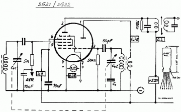

Also hier Hans, hassu Schaltplan:
Den ZF-Teil ist eine Anlehnung an die Schaltung von Jochen Becher aus, veröffentlicht in der Röhrenbude.
Ist so schön einfach und schrie geradezu nach Nachbau.
Die 2G21 ist ne Kombiröhre, da könnte man den Oszi und den Mischer praktischerweise zusammenlegen.
Aber optisch passt die so ungefähr wie Gulliver ins Reich der Zwerge bzw. vice versa ;-)
Solche Röhren kenne aber noch ich aus ollen Ami-Funken (z.B. aus der Korea-Banane).
Grüße, Obi

@ Obi, wieso passt die 2G21 nicht rein ? Nur weil sie keinen Draht an der Mütze hat ?
Da sind dann halt nur ein paar Pinne mehr dran und das ist dann mit den Anderen nicht
austauschbar. Wenn ich einen Empfänger bauen möchte, der nicht gleich wieder verbastelt
wird ist das doch O.K. ?
