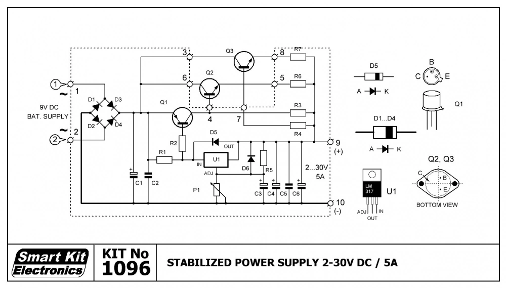

Habe diese Strombegrenzung im Einsatz für 20mA, die wunderbar und absolut zuverlässig funktioniert.
Ich benötige diese Strombegrenzung jetzt für 5A und maximal 24V Spannung. Hat jemand eine Idee, wie ich die dimensionieren müsste? Bauteile sind kein Problem.

bei fünf Ampere musst Du dich komplett von dieser Schaltung verabschieden
und mit anderen Bauteilen Arbeiten ! Die BD139 / 140 schaffen 1,5 Ampere.
Da könnte man mit einem LM317 und nachgeschaltetem Leistungstransistor
arbeiten. So eine Schaltung sollte easy sein.....

am einfachsten wäre ein "dicker LM317" ich glaube der hieß LT1083. Als Stromquelle geschaltet brauchst du da nur einen weiteren Widerstand vom Ausgang an die "Mitte". Aber einen dicken Kühlkörper!

den Tip von Hans (RE084) hatte ich auch als ersten Gedanken ! ich hab schon einige Male einen LM317...B3170 mit Boostertransistor in geregelten SPANNUNGS-Quellen verwendet, das geht sehr unkritisch, allerdings hat man damit keine Kurzschlußfestigkeit mehr... Bei STROM-Quelle geht der LM317 ansich ebenfalls sehr gut, hier würde ich mal die Stromquellengrundschaltung (siehe Bildersuche) auf die Variante mit Boostertransistor sinngemäß anpassen, bei der Leistung muß man dann die realen Bedingungen berücksichtigen. ich kann mir jetzt keinen Grund vorstellen, warum das nicht auch bei 5A... funktionieren soll, wichtig ist ja stets, daß die richtige Spannung für den dann steuernden LM317 entsteht.
Oder vielleicht geht Deine bewährte Schaltung bei höheren Strömen/Spannungen auch mit Darlingtontransistoren a la TIP147, die gibts als npn und pnp für Komplementärendstufen... Es gibt auch noch deutlich stärkere Darlingtontransistoren.. Die Widerstände müssen aber ggf anders dimensioniert werden, das dürfte klar sein.
Der höhere Spannungsfall der Darlingtons dürfte bei Stromquellen nicht stören. Es scheint ja nur der eine Transistor die Hauptlast tragen zu müssen... so ganz klar ist mir die Schaltung noch nicht...

mit dieser Schaltung läßt sich der Strom mit dem LM317 und einem kräftigen Leistungstransistor auf 5A begrenzen.
Über den LM317 fallen allerdings immer einige Volt ab, auch ohne Strombegrenzung.

Die Berechnung der beiden Widerstände geht schnell.
Rlinks = 0,7V / ILM317max .
Der Widerstand parallel zur Basis-Emitter-Strecke bestimmt den maximalen Strom, der vom LM317 übernommen wird*. Ab 0,7V Spannungsabfall steuert dann zunehmend der Transistor durch. Bei 3,9 Ohm würde der LM317 max ca. 180mA übernehmen.
Rrechts = 1,25V / Imax .
Bei geringer Last steuert der LM317 voll durch; es bleibt allerdings die erwähnte Restspannung. Wenn bei großer Last die Strombegrenzung einsetzt, regelt der LM317 so nach, daß der Spannungsabfall zwischen Out- und Adjust-Pin - also über den "Shunt"-Widerstand - 1,25V nicht übersteigt. Bei 0,25 Ohm sind dies 5A.
* Dieser Strom sollte 10mA nicht unterschreiten, die braucht der LM317 zum Arbeiten.
