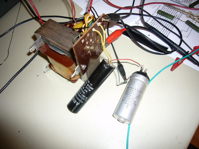

Frage an die Wissenden:
Kann der Drahtpoti den ich im Anodenspannungskreis einbauen möchte ebenfalls R500 /5 Watt haben?
Zweck: ich möchte die Spannung regelbar (0....250 Volt machen). Die Festspannungen könnten bleiben, also die 150/100/75 und 6, 3 Volt.
Letzteres ist Sinnvoll für die Heizung.
Quelle : Buch von R.Schwärzler - Der Radiobastler

Also gehen wir mal davon aus das die Anodenspannung von 250V mit 60mA belastet wird, sind das immerhin 15 Watt. Auch würde ich einen "fetten" Schutzwiderstand einbauen.Sprich also von der Minus Seite zum Poti. Das Poti müsste auch einen ( rechnerich) ein Widerstand von 4166 Ohm haben Also 4K Poti, der Rest Festwiderstände.
Aber davon ab, ich würde die Regelung elektronisch machen , zB mit einen IRF 830 oder BUZ10 o.ä ( sind MOS Fet`s ).
 Betreff des Beitrags: Re: Netzteil mit Anodenspannung
BeitragVerfasst: Do Mär 03, 2011 23:45
Da die Spannung ja höher ist muss auch die Belastung des Potis höher sein. Theoretisch geht das also, praktisch ist die Verlustleistung jedoch ziemlich hoch, sodass ich dir davon abrate.
Wenn du ein 500Ohm Poti nimmst hättest du schon ohne Last eine Verlustleistung von 125W!
Davon abgesehen wäre die Spannung nicht wirklich stabil.
Ich würde auch zu der bekannten Mosfett-Schaltung raten. Alternativ hätte ich auch noch einen günstigen Stelltrafo im Angebot...

wie meine Vorredner schon betonten, erscheint ein Hochlastpoti ob der großen Verlustleistung nicht sinnvoll.
Ein HV-Längsregler eignet sich in Vbdg. mit einem Kühlkörper weitaus besser; falls du jedoch keine einstellbare Spannung brauchst und mit verschiedenen Festspannungen auskommen könntest, käme sogar ein Stabilovolt in Frage, z.B. STV280/40. Diese Röhren werden gelegentlich günstig angeboten.
Mit diesem Stabi besitze ich ein kommerzielles Netzgerät von SEL, Heizspannung wird über ein Drahtpoti eingestellt und die verschiedenen Anodenspannungen liegen auf Buchsen zur freien Verwendung.

Ja Radiomann,
das währe eine Alternative mit Festspannungen. Deshalb hatte ich an die im Anfang gezeigte Schaltung gedacht, da Festspannungen unproblematisch sind.
Für eine Regelbare Lösung habe ich ein Stabi. Gibt es dafür einen Schaltplan?
250V und 60 mA reichen aus
Diesen Plan habe ich für 150 Volt mit 170 mA. Ist aber für meine Zwecke überdimensioniert.

hallo, GeorgK,
Wenn Sie eine nutzbare Anwendung für die fette Stabi- Buddel suchen,
hier was aus Edi's Archiv- die Standard- Anwendungsschaltung des STV 280/40 und STV 280/80, hier aus einem uralten Kurzwellen- Buch (Springstein).
Habe ich mehrmals gebaut- funktioniert tadellos. Den Eisenwasserstoff (EW)- Widerstand (der genannte gilt für den STV 280/80 !) kann man problemlos durch einen Festwiderstand ersetzen (berechnen, je nach Trafo- Ausgangsspannung und beabsichtigter Belastung der Ausgänge).
Ich hab's bearbeitet (Werte eingeschrieben), und mal auf Papyrus "gemalt"... :D :
Edi
Ohne Papyrus, in Groß, hier klicken
Der Netztrafo muß natürlich eine wesentlich höhere Spannung als die stabilisierte Ua max (280 V) liefern- ein 350 Volt- Trafo wäre eine gute Wahl.
Wird der Anschluß "+70V" als Minus = Masse verwendet, kann man am bisherigen Anschluß "0 " eine negative stabilisierte Spannung von 70 Volt abgreifen (Verwendung für negative Gittervorspannung, da könnte man mit einem Poti einstellbar machen, die wird ja nicht mit einem Strom belastet), die Ua`s darüber sind dann natürlich 70 V niedriger, also Ua max = 210 Volt.
Berechnung Festwiderstand (Ersatz für EW):
R = Rohspannung - Stabispannung / Stabistrom + Verbraucherstrom
Stabistrom = Differenz minimaler Stabistrom- maximaler Stabistrom (Datenblatt).
(Für den Fall, daß KEIN Verbraucher angeschlossen ist, ansonsten wäre der minimale Stabistrom in die Berechnung zu nehmen, aber bei Lastwegfall- knallt der Stabi weg.
Lastwegfall... bei Experimentiernetzteilen ist das natürlich immer der Fall, oder auch bei Festeinbau in eine Schaltung: Anheizzeit der Röhren !)
Der Stabistrom sollte 25- 30% des Verbraucherstroms sein.
Eine hervorragende Netzteil- Schaltung für Röhren- Schaltungen mit normalen und Batterie- Röhren.

Kann ich denn nicht diese Modernere Trafo-Strom Einheit verwenden? (Dank Claus)
Der GL ist ein B250 c 1000 also 1 Amp. Dann wie im Plan weiter zum Stabi und Urdox bzw. die Modifizierte Variante mit Widerstand.
