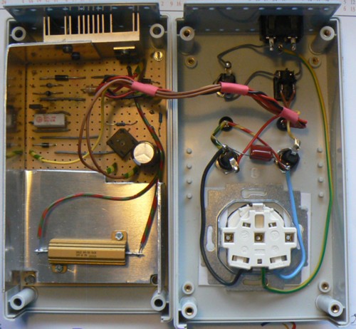

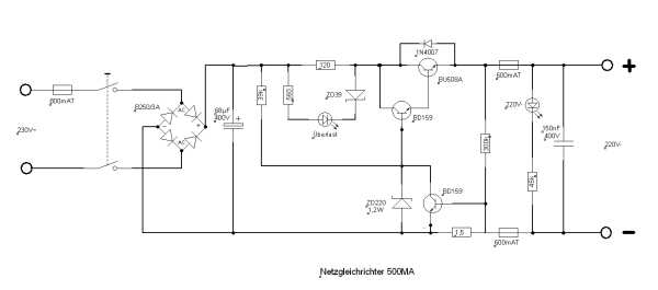

ich habe auch zwei Geräte für Gleichstrom Netzbetrieb in meiner Sammlung.
Um die Radios auch mal am normalen Wechselstromnetz betreiben zu können, habe ich die oben angesprochene
"simple" Lösung umgesetzt und einen Netzgleichrichter in Form eines Vorsatzgerätes gebastelt.
Schaltungstechnisch habe ich mich für eine gewöhnliche Längsregelung mit einem Leistungstransistor BU508A
entschieden. Ausgelegt ist das Ganze für einen Strom von etwa 500mA, also etwa 100W.
Bei 500mA Stromentnahme werden im Netzgleichrichter ca. 40W in Wärme umgesetzt. Die Leistung teilt sich,
je nach Stromentnahme, auf den Längstransistor und einen vorgeschalteten 120Ohm Widerstand auf. Die
verwendeten Bauelemente können die Verlustleistung ohne weiteres vertragen, allerdings wird das Gerät mit
der Zeit ganz schön warm.
Hier noch ein Blick in der geöffnete Gerät.

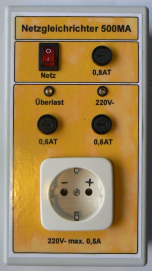

Noch einige Worte zur Sicherheit.
Die gelieferte Gleichspannung ist natürlich nicht erdfrei, das Berühren Spannungsführender Teile sollte man
also tunlichst vermeiden. Gleichtrom Radiogeräte sind allerdings normalerweise weitgehend Schutzisoliert, so
das eigentlich keine Spannungsführenden Teile berührt werden können. Wenn das nicht sichergestellt werden
kann, sollte man vorsichtshalber einen FI Schalter vorschalten.
Für Reparaturen und Abgleicharbeiten muß natürlich unbedingt ein Trenntrafo vorgeschaltet werden.
