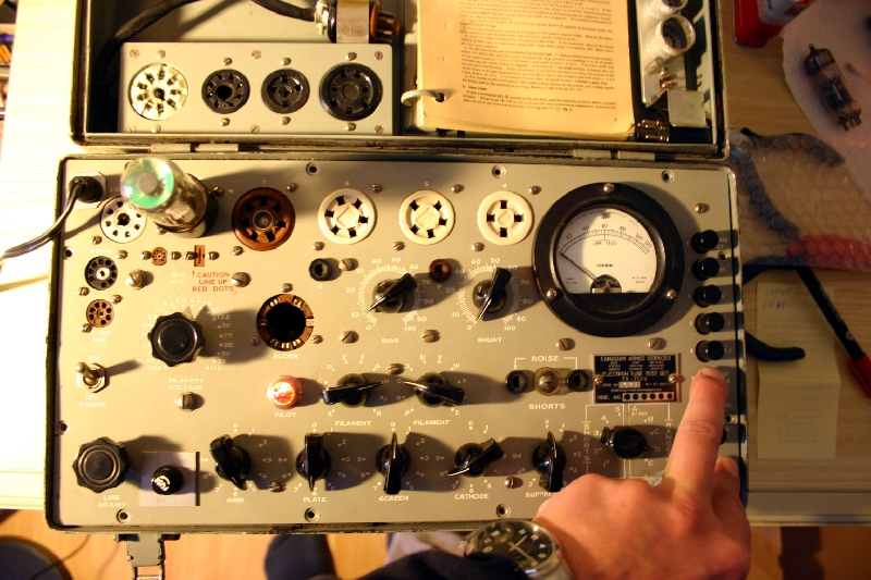

nach Stunden ausprobieren hat mein RPG TV-7 C/U und ich mal richtige Freude. Anna legt einen Riesen Sturm hin und ich bin in meiner Werkstatt, also kann ich eh nicht schlafen. Ich habe heute vom Jupp gestern das wohl geilste RPG gekauft das es gibt. Danke auch an Jogi der die Europaröhrenliste ins Netz gestellt hat.

erst hatte ich ja gedacht das die HQ-Gleichrichterröhre auch noch kaputt ist. Nö die ist okay, macht brav ihren Dienst. Das Geheimnis des Erfolgs ist die Einstellung der Regler, so hast du wie bei deinem RPG ja die Stifte, so habe ich hier die Drehregler.
Als Beispiel: EL84=6BQ5, Fil. Volt 6,3 jetzt kommt das Geheimnis und zwar die Regler müssen auf EV2-7930 jetzt weis das Gerät auch wo sich der Heizfaden, Kathode, Gitter und Anode befindet. Jetzt nur noch den Bias auf 30, den Range auf C und den 3. Knopf zum Messen Drücken, fertig! Unter 50% ist die Röhre Schrott, über 50% darf sie noch ein bisschen weiter Leben, das variiert natürlich von Röhrentyp zu Röhrentyp . Deswegen ist das Gerät ja auch so geil, weil ich dazu keine fummlige Stiftkarten brauche. Ein kurzer Blick in die Liste die von einem Freund vom Jogi gemacht wurde dem DK5CB, der Name fällt mir jetzt nicht ein, und schon dreh dreh fertig eingestellt.
Das Gerät muss allerdings eine halbe Stunde vorheizen, im Winter ist das aber eh egal :lol:

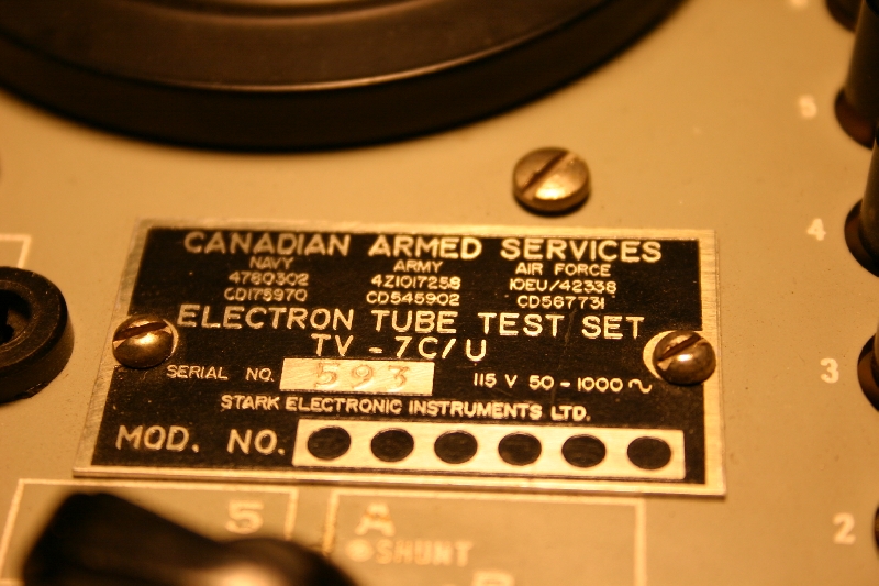

Die Schrauben mit denen das Bedienteil im Gehaeuse befestigt wird, sind keine keine Senkschrauben.
Flach-Halbrund- Kopf wie DIN 85 ist nahebei.
Ein Bild einer originalen Schraube habe ich beigelegt.
johann

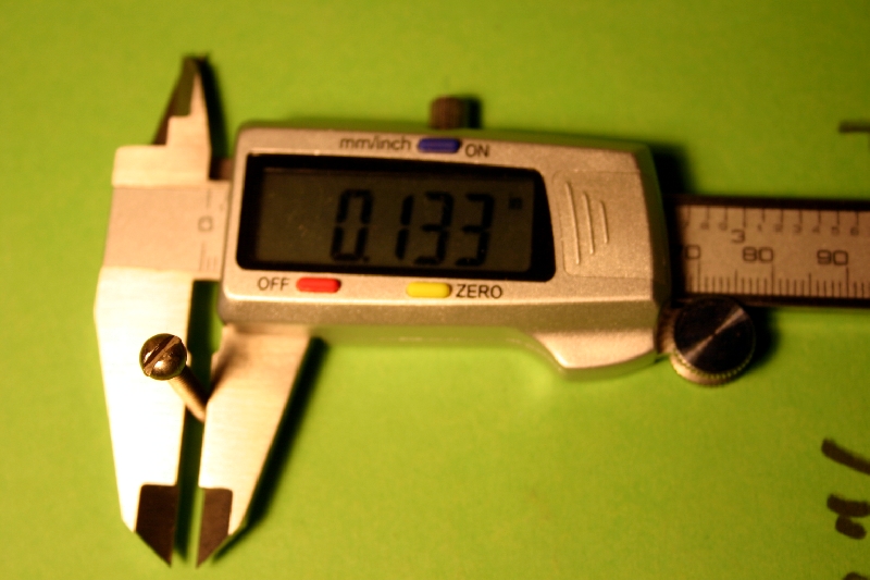

ja ich habe es verwechselt, ich meinte Linsenschrauben. Nun ich habe jetzt mal eine Schraube herausgedreht, die hervorragend passt. (Warum bin ich da nich vorher drauf gekommen?)
Die Schraube am Gewinde hat einen Durchmesser von 0,133inch oder 3,38mm, die Länge von 10mm wäre optimal. 12 Stück bräuchte ich da.

wenn sich das mit den Schrauben noch nicht erledigt hat, hier erst mal die Größenbezeichnung, die Deinen Werten am nächsten kommt. Es ist eine Schraube mit #6-32UNC- Gewinde. Das heißt, dass die Schraube 32 Gänge auf einem Inch Länge hat. 16 Gänge kann ich auf Deinem Foto zählen, also ist der Gewindeteil der Schraube 1/2" lang. Dazu kommt noch die Dicke des Linsenkopfes. Ich schaue mal, ob ich noch so viele (12) habe. Auf jeden Fall sind sie jedoch galvanisch verzinkt. Schwärzen (brünieren) müßtest Du sie selbst.
Übrigens, wenns schnell gehen soll, guckst Du hier: ...- bucht 160638000613 . Die haben zwar eine Gewindelänge von 1", das kann man ja kürzen. Ist Kreuzschlitz und kein Schlitzantrieb, aber der Preis ist für solche Exoten eigentlich o.k.

mir ist es eigentlich ziemlich Wurst ob die jetzt schwarz sind oder nicht, das ist ja auch kein schau mal was ich habe RPG, sondern ein Gerät mit dem ich arbeite. Mit dem kürzen könnte es ein bisschen schwer werden, da ich keine zöllische Gewindeschneider habe. Danke für deine Mühe, die ich dir bereitet habe.
Zöllische Gewindeschneider :haeh: Ich nehme für solche Fälle eine kleine Eisensäge (zum kürzen) und dann zur Nachbearbeitung eine kleine Schlüsselfeile (dreikant). Noch einfacher wäre es natürlich wenn Du eine passende Mutter zur Schraube auftreiben könntest. Diese schraubst Du dann auf, drehst sie auf die gewünschte Länge, sägst direkt an der Mutter ab und drehst diese dann einfach wieder ab. Vorteil: Gewinde passt automatisch wieder und Du mußt nur entgraten.
