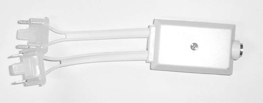

Hallo werte Dampfradio Gemeinde,
ich bin ein Freund alter und schöner und Sachen. Jetzt habe ich auf dem Flohmarkt einen wirklich schönen Fernseher gefunden den ich aus Prinzip gerne zum laufen bekommen würde. Funktionsfähig scheint er zu sein.
Er hat aber nur eine Antenne, klar das analoge Signal gibt es nicht mehr, aber ist nicht im Kabel auch ein analoges Signal was gehen könnte. Lt Unitymedia gibt es recht viele analoge Sender bei uns. (Das erste z.B. K05 175,25, ZDF K06 182,25).
Nur wie bekomme ich das Signal in den Fernseher? Hinten hat er einen Antennenstecker, brauche ich einen speziellen Adapter oder kann ich zumindest testweise ein abgeknipstes Antennkabel einfach da reinstecken?
Wenn es grundsätzlich gehen würde bei UHF oder VHF? und was müsste ich vorne einstellen?
Wäre toll wenn es gehen würde.
Bernhard

Ich würde es abschneiden und einen runden Stecker anbauen, oder du musst einen Adapter bauen.
http://images.google.de/imgres?imgurl=h ... kQrQMIITAB
Oder ist das der Stecker von der Teleskopantenne dann darf er nicht abgeschnitten werden.

BeitragVerfasst: Do Jan 14, 2016 22:47
Beiträge: 10221
Der lose hängende Stecker ist für die Teleskopantenne, der wird dafür nicht benutzt und muss deshalb auch nicht abgeschnitten werden.
Du brauchst eine Antennenweiche, so wie diese hier:
http://www.magischesauge.de/webdat/810156.jpg
Ich hätte noch etwas passendes da, wenn Du Interesse hast.
BeitragVerfasst: Do Jan 14, 2016 22:49
Mooooment bitte...
Der Antennenstecker in der Hand des Kollegen führt nur zur eingebauten Teleskopantenne. Dran lassen... - nichts machen.
Für die Fernsehbänder VHF und UHF gibt es nach wie vor im Netz diese Symetrierweichen mit 75 Ohm Koaxialeingang und den 240 Ohm-"Euro"-Antennensteckern für VHF und UHF. Genau so etwas wird hier benötigt.

BeitragVerfasst: Fr Jan 15, 2016 12:21
Registriert: Mi Nov 14, 2012 20:20
Beiträge: 27
Vielen Dank für eure Antworten, ich habe schon eine Anfrage wegen einer passenden Weiche. Mal schauen ob es was gibt.
Ich habe eine ähnlich aussehende Weiche noch hier nur ist die etwas zu klein (Stiftabstand 12mm). Am Fernseher müssen es aber ca. 21mm sein.
Natürlich halte ich euch weiter auf dem laufenden.

BeitragVerfasst: Sa Jan 16, 2016 12:52
Registriert: Fr Mär 14, 2014 18:52
Beiträge: 683
Wohnort: Ingelheim am Rhein (Die Rotweinstadt)
Worauf sonst niemand geantwortet hat darauf antworte ich jetzt noch. Analogen Empfang kannst Du nur im VHF-Bereich bekommen, wahrscheinlich nur auf Kanal 5 bis 12, Kanal 2,3 und 4 werden in der Regel in Kabelnetzen nicht mehr benutzt. Der UHF-Bereich wird zwar inzwischen auch im Kabel genutzt, allerdings nur für digitales Fernsehen, das siehst Du nichts mit Deinem Gerät. Durch die Belegung aller VHF-Band 3 Kanäle im Kabelnetz sind manche alten Fernseher überfordert, so dass es sein kann dass einige Kanäle gestörte Bilder zeigen, da kann der Fernseher aber nichts dafür denn er wurde nicht für Kabelfernsehen gebaut. Ich hoffe diese Hinweise helfen Dir noch etwas weiter.

BeitragVerfasst: Sa Jan 16, 2016 16:44
Beiträge: 10221
Das ist nicht überall so. Bei uns werden im Kabel auf den UHF-Kanälen 21 bis 23 analoge Programme übertragen.
