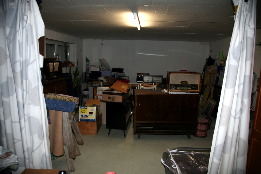

Da bei uns bald Sperrmüll ist, werde ich endlich den Kellerraum entrümpeln und dann unten meine Werkstatt einrichten.
50m² Neubaukeller, dürfte für meine Zwecke reichen.

Heute habe ich nur ein Regalbrett angebracht und das Labor NT aufgestellt. Zusätzlich steht der Trenntrafo und ein paar andere Kleinigkeiten. Leider spinnt mein Digimeter 72 von HEB und das wird wohl mein erstes Projekt zur Einweihung. Das Teil muss wieder laufen dafür mag ich Nixie Anzeigen zu gerne :mauge:
Zumindest haben Trenntrafo und Labornetzteil die Lagerung überstanden, die anderen Geräte kommen morgen unter den Prüfhammer :hello:
Achso zu Thema FI: Ist nur geplant für die Steckdosen wo die Messgeräte und später die Radios dran hängen :D

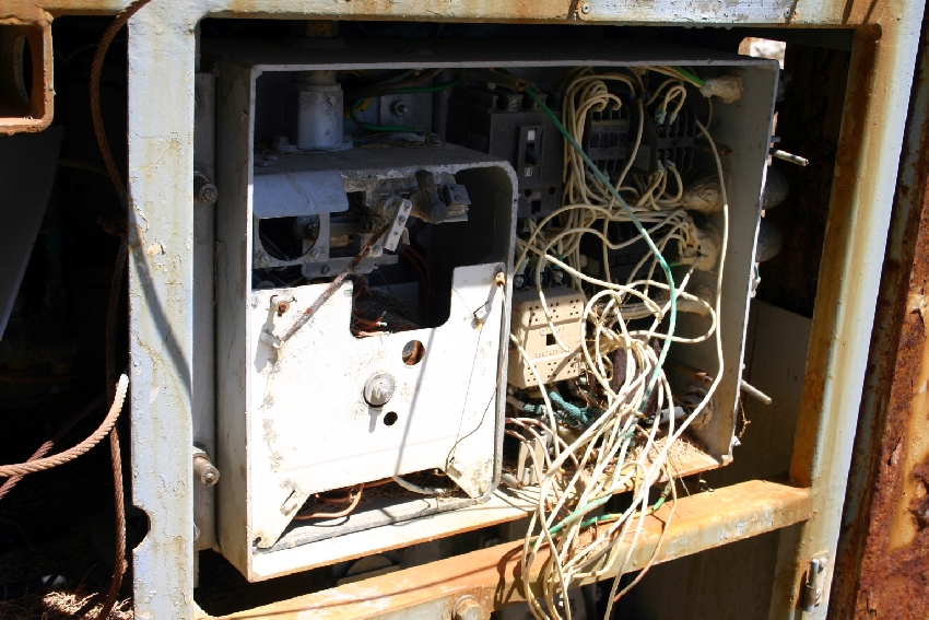

wie ich sehe bist Du auch Griechenland - Fan. Ich liebe Griechenland, aber nur wenn ich da nichts reparieren muss, und Urlaub machen kann.
Hier im Bild eine Kühlanlage die noch vor 2 Monaten in Betrieb war. Wenn der Motor vom Kompressor nicht abgefackelt wäre, würde sie noch heute laufen. Warum sie jetzt an der Verkabelung rum gemacht haben, wobei der Kompressor sichtbar ein Totalschaden war, wissen nur die Götter :lol:
