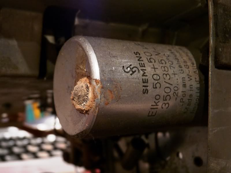

Habe diesen Elko entdeckt, sieht gefährlich aus:
Aber die werden ja sowieso noch alle ausgetauscht…

Der Elko hat schon mal Auswurf gehabt, der taugt wahrscheinlich nichts mehr. Unsere Elektronik-Spezis werden Dir hier die richtigen Tips zum Ersatz geben.

der Elko ist allenfalls 'gefährlich' kapazitätslos. :)
Der Austritt von Elektrolyt muß noch nicht unbedingt bedeuten daß der Elko alle Kapazität verloren hat. Es ist aber durchaus möglich. Ich würde zunächst die Kapazität messen. Oft habe ich ca. 35µF anstelle von 50µF gemessen. Ohne praktische Auswirkungen. In diesen Fällen nahm ich von einem Austausch Abstand.
Bei noch weniger Kapazität empfehle ich einen Ersatz gegen eine Type von 47µF/400V. Zur Vorgehensweise gibt es verschiedene Möglichkeiten.
a) Man kann den alten Elko wegen der Optik stehen lassen und unter dem Chassis ein oder zwei neue Elkos einlöten. Dabei natürlich den alten Elko elektrisch abklemmen.
b) Man kann sich z.B. bei den 'Wüstens' einen neuen Becherelko beschaffen. Darauf achten daß er von der Befestigung her möglichst derselbe ist. Ebenso auf Kapazität und Spannung achten.
c) Die eleganteste aber auch aufwendigste Methode: Man höhlt den alten Becher aus und bestückt ihn mit zwei neuen Elkos. Hier muß im Vorfeld ermittelt werden ob der Platz ausreicht.
