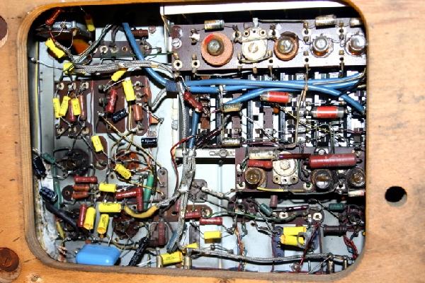

BeitragVerfasst: Mo Nov 01, 2010 21:18
Hallo liebe Radiofreunde,
soooooooooo habe die Kondensatorkur jetzt doch gemacht. Der UKW-Empfang ist um Welten besser. Jetzt mache ich mir mal einen super starken Kaffee, denn jetzt darf gezittert werden :shock: :lol: von der Schwierigkeit war das jetzt das höchste Level das ich bisher hatte. Muss jetzt unbedingt wieder Kondensatoren bei ATR bestellen, mein Lager ist leer.
Nach langem Überlegen ist das doch geschickter die Kondis auszutauschen, der allgemeine Zustand war zwar messtechnisch noch im befriedigtem/gutem Bereich, aber es waren trotzdem welche dabei, die gerne in Rente wollten.

Lauter gelbe Dinger, - nix getarnt, nix neu befüllt. :? :haeh:
Radiale Elkos. Alles verhunzt. :evil:
Setzen - Sechs.
BeitragVerfasst: Di Nov 02, 2010 8:28
Rocco11 hat geschrieben:
Setzen - Sechs.
das könntest du auch unter alle meine Instantsetzungen schreiben und den meisten anderen auch. Deine Arbeit in Ehren, aber es sollte doch jedem selbst überlassen sein wieviel Aufwand er treibt. Reine Philosophiesache.

Ehrlich gesagt finde ich Gerys Arbeit auch nicht so doll.
Aber man wird ja hier im Forum förmlich dazu genötigt diese C-Kur durchzuführen.
Ob das nun aus technischer Sicht alles so unbedingt und zwingend nötig ist, soll jeder für sich entscheiden.
Ich persönlich wechsle nur die Kondis die die eigentliche Funktion des Gerätes erheblich beeinträchtigen, das Gerät soll bei mir so weit wie möglich original erhalten bleiben. Ich habe mit dieser Vorgehensweise die besten Erfahrungen gemacht und bin auch so am besten zufrieden mit meinen Geräten. Aber das muss jeder selber wissen wie er was machen möchte. So ein extrem verbasteltes Gerät wie dieses von Gery ist für mich auf jeden Fall nicht mehr des Sammlers Traum.
BeitragVerfasst: Di Nov 02, 2010 15:23
vielleicht ist Gery ja auch kein Sammler sondern eher ein Anwender, für den 100% Funktion wichtiger sind als 100% Originalität. Beides zusammen kann man nicht haben, weder mit Tarnmassnahmen noch mit Selektion der wichtigsten C. Was hätte er anders machen sollen? Das Radio hat nun mal ab Werk einen Drahtverhau. Die Beinchen sauberer biegen? Ja der blaue Klotz ist nicht sehr elegant, aber funktionell. Man muss halt immer schauen was der Markt an Hochvolt-C hergibt. Und das ist nicht berauschend.
Mein eigener 3953 sieht auch nicht viel anders aus.
Unter Verbastelungen verstehe ich Schaltungsänderungen oder Umbauten, aber nicht den reinen Ersatz der Kondensatoren.
