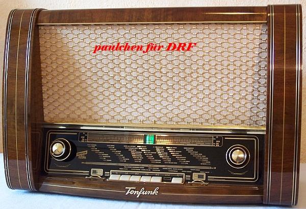

So, es geht weiter.
Es ist wohl das Gerät mit einem Koax-Anschluß, also kein eigenständiger Fernsehtonempfänger. Links im Chassis sind zwei Bohrungen für
Röhrensockel vorgesehen, da käme der komplette Empfänger dann wohl hin.
Wie es aussieht, kann man den Mittelwelle Ortssender vorne am Rad einstellen. Mittig-oben im Foto vom Chassis kann man das erkennen.
Was mich irritiert, ist das fehlende Loch in der Rückwand für den Koax-Anschluß. Im Chassis selbst ist er anscheinend drin. Falsche Rückwand?
Hier die Bilder.

Das mit dem fehlenden Loch ist in der Tat komisch. Schau doch mal, ob der Anschluß überhaupt verdrahtet ist.
Dann würde aber die FS Taste keinen Sinn machen :roll: .
Aber was doch prima zu erkennen ist - Chassis 303. Jetzt hast es sogar schriftlich :mrgreen: .
Ist im Tuner nur eine EC92 drin? Sieht so aus. Oder hat der schon eine ECC85 (was ich kaum glauben will)?
